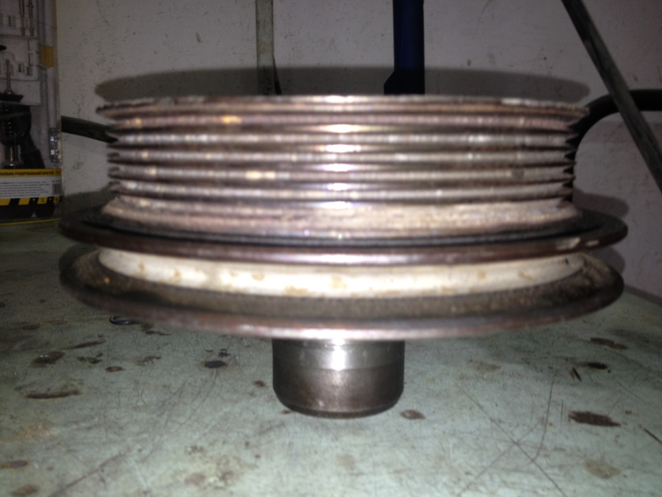

Установил конденсар на жигу ( фото 3). Потом нашел крутого токаря который сделал мне вот такой шкив ( фото 6 и 7).

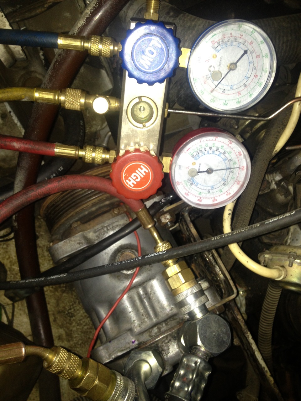

Дальше покупка компрессора кондиционера и установка его на самопальный кронштейн крепления вместе с натяжным роликом ( фото 9).
После всего етого монтаж шлангов, електропроводки и задувка азотом(проверка на утечку).Как видим с фото что все вроде нормуль.

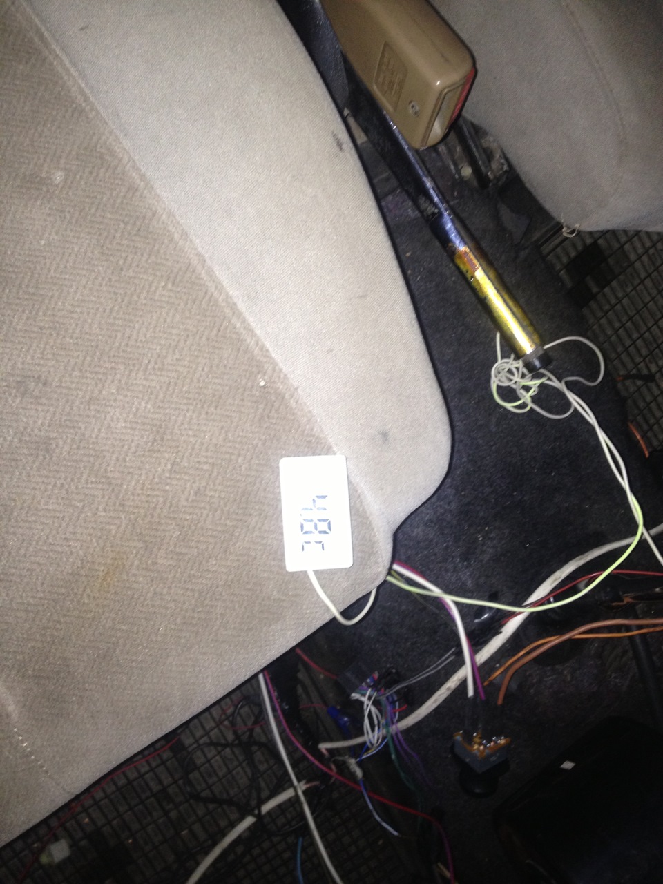

После проверки заправляем R 134a, заводим машину и врубаем кондик…смотрим на градусник, через 3 мин. — температура на выходе 4,8 градуса, а ето хороший результат!

есть датчик давления в самой системе, от него йдут 4 провода. два на управление компресора, а два на включение вентилятора.
в салоне ставим кнопку, тяним к ней плюс, потом етот плюс к датчику и все ето подкючаем через реле.
Выходит что ми подаем плюс на реле, реле на датчик а сам датчик врубит компресор))

Шкив коленвала с чего взял?
шкив родной, просто к нему токарь "прикрутил точняково" ручейковый шкив от компрессора, и всё)))
