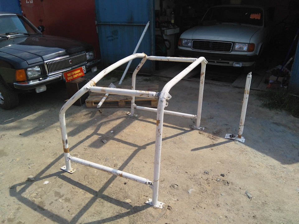

при дтп со столбом у нашего коллеги произошла не приятная ситуация…
как вы видите каркас просто смят(он болтовой, в сливу с каркас ставится другово типа, если он с омологацией). по этому перейдем к разъяснению.
Сначала о каркасе:
Зачем?
Что бы после дтп, ваша бренная тушка продолжила существовать, и что бы крыша не решила обнять пол и тд, то есть сохранить жизненно важное пространство.
Официальная формулировка: "Каркас безопасности — пространственная конструкция, предназначенная для предотвращения серьезной деформации кузова в случае столкновения или переворота автомобиля."

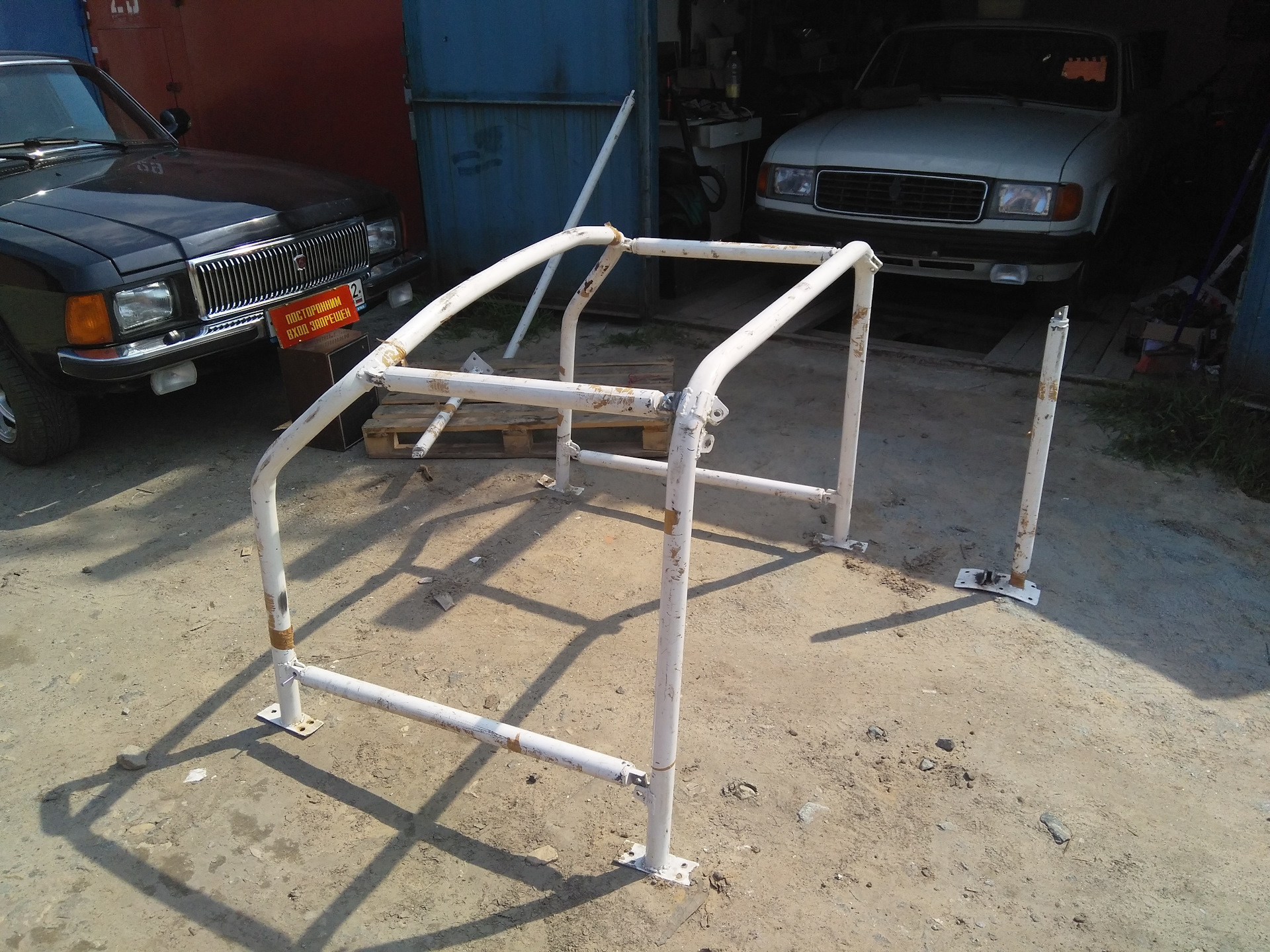

Каркас безопасности — это конструкция из стальных труб, собранная внутри автомобиля и прикрепленная изнутри к кузову.
Болтовой каркас безопасности
Абсолютно разных цветов, форм, и практически из любой фольги. с вероятностью 99% собран каким то васей в гараже, который никогда ничего не проверял, и класть он хотел, на то что будет с каркасом в случае дтп.
А в случае дтп, прикрученная к кузову балка просто срывает болты, и стойка летит по салону, с целью разнести как можно больше, и навредить всем. осколки металлических болтов радужно стремятся к вашему прекрасному личику, с целью близкого знакомства)
Вариант номер два. тот кто собирал каркас удалил болты, и проварил его. тут все классно, НО никто не тестировал этот каркас, и даже не представляет, как он поведет себя в машине после дтп.

Ну на фото шлак полный, а не каркас, дело даже не в болтовости.
Я ещё не поставил но уже очково, это каркас с советской "янтарной волги"
Как феерично умные слова превращаются в бредовую статью, когда человек не понимает о чем говорит.
Каркас с фото сложился совершенно не по причине срыва болтов.
Удар пришелся в область без какой либо жесткости этой дебильной конструкции.
Судя по фото этот каркас из фольги от дяди васи выполнил свое предназначение на 100%. Страшно представить что было бы без него…
Уже не первый год думаю о каркасе, и меня смущает и удивляет что еще не встретил ни одно видео дтп или сравнительного краштеста с/без каракаса.
Подскажите, уместно ли сделать из трубы большего диаметра накладки на места болтовых креплений на каркасе, для удержания осколков болта при срезе и ограничения высвободившейся трубы?
На фото болтовой каркас — сколкь болтов при этой аварии пришли знакомиться поближе?
Он согнулся из за особенности конструкции, ни один болт судя по фото не сорвало, и какая разница приварен он или прикручен если ты обнимаешь столб в салоне своего авто? 100% вварной такой же повёл бы так же, но прочитав все комментарии я сделал вывод, я согласен в чем то с автором, вварные каркасы дорого, всем кажется нереально сложно и это уже серьёзно. Тут больше специалистов кто занимается изготовлением, а болтовой это для многих игрушка, понт или растяжка моднявая как хотите, поставил, надоела-снял, тут специалистов мало, оттуда и мнение что одно говно а другое тру
Вварной повел бы себя также. Об этом и речь.
