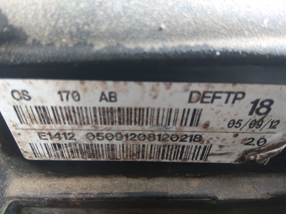

Здравствуйте. Очень много букв не нашел на своем vin форд фокус 4 . Кто нибудь может проверить?WF0PXXGCHPKM63986
И вот эта наклейка на клапан ной крышке что обозначает?

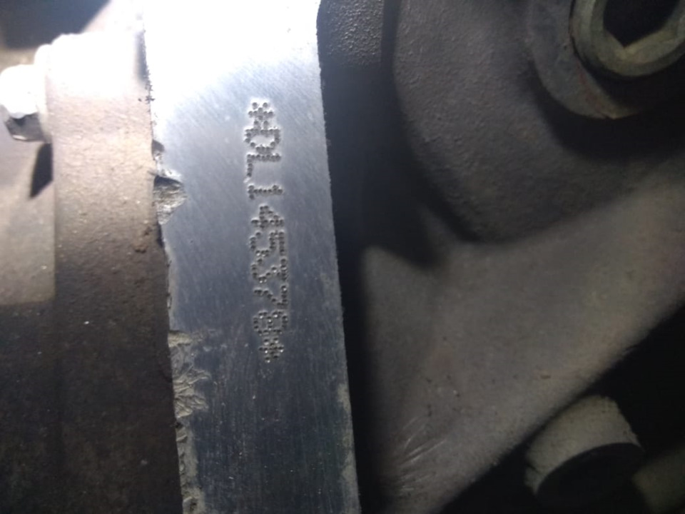

Здравствуйте, подскажите, где на двигателе может быть модель мотора выбита? Именно модель, сам индивидуальный номер я нашёл, он там же где на европейский и РФ фордах. Форд фокус, 2012г, двигатель по птс XQDA. Поменяли на контрактный с США.

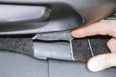

Подскажи если знаешь Где находится номер кузова (VIN код) автомобиля. Расположение VIN кода (номера кузова) на мондео 4
Понимаю, что уже не актуально, но все-же вдруг кому пригодиться: под лобовым стеклом, левый(водительский) нижний угол и с правой стороны между сиденьем и порогом есть вырез ковра, под ним выбит вин.
