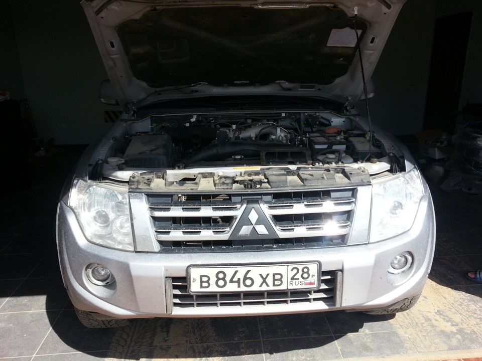

Ф.И.О.: Mitsubishi Pajero 4
Дата рождения: 2011 год
Место рождения: Япония, но выращен для Европы (левый руль)
Характеристика: Сердце объемом 3 литра, 6 (камерное) цилиндровое, мощностью 178 л.с.
Задача: установить газобаллонное оборудование, навести порядки в подкапотном пространстве.

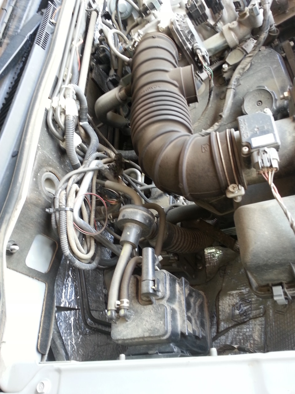

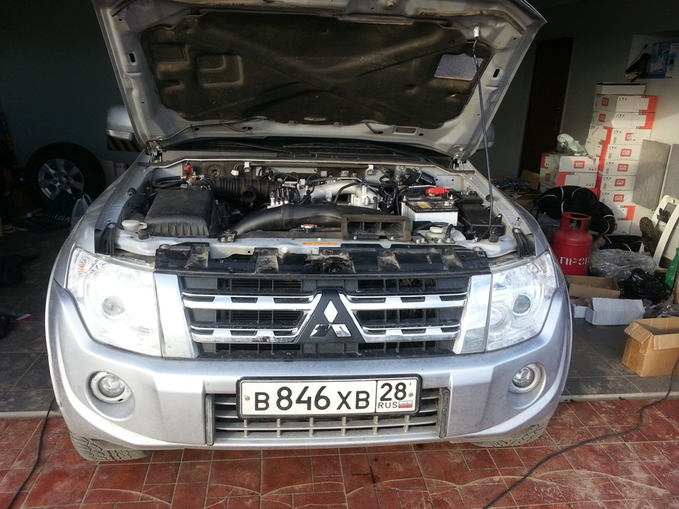

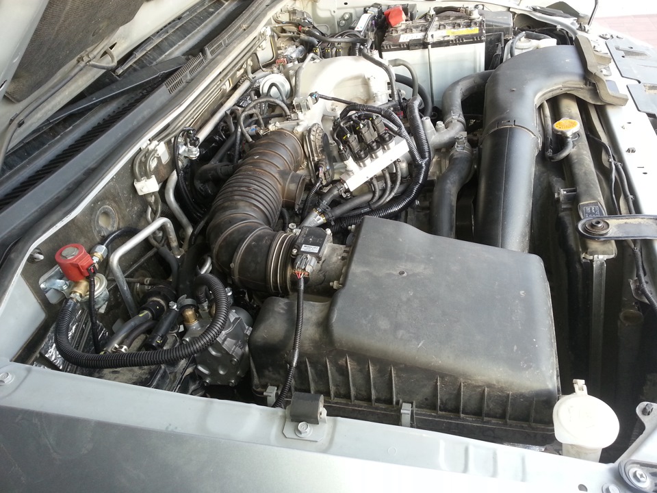

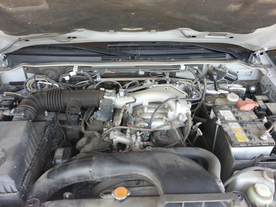

Как видно по фото, авто ухожен, вовремя обслуживается, имеется не большая запыленность моторного отсека. Штатная проводка защищена только заводской изолентой.

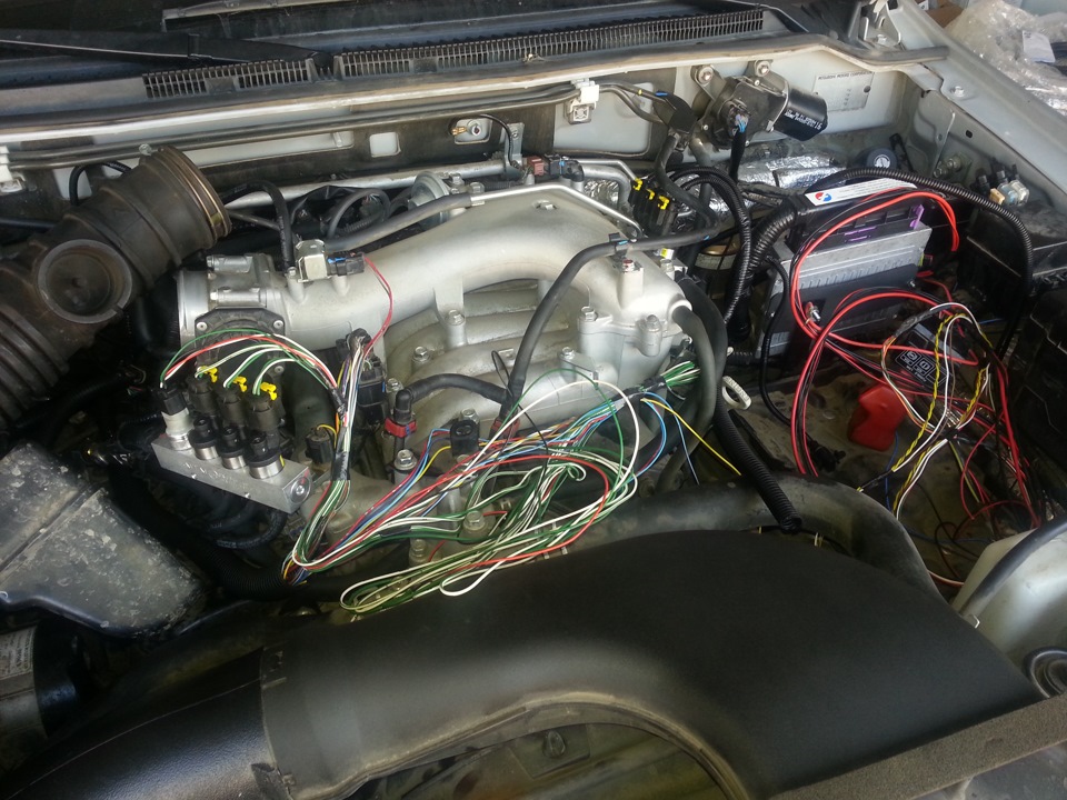

Было решено: частично демонтировать штатную проводку, доработать её. Также снять гофру с проводки котла, ходовых огней, и сигналки. В итоге должны были получить одну косу в которой бы находилась проводка: штатная автомобильная, газобаллоного оборудования, котла подогрева, ходовых огней и сигналки.

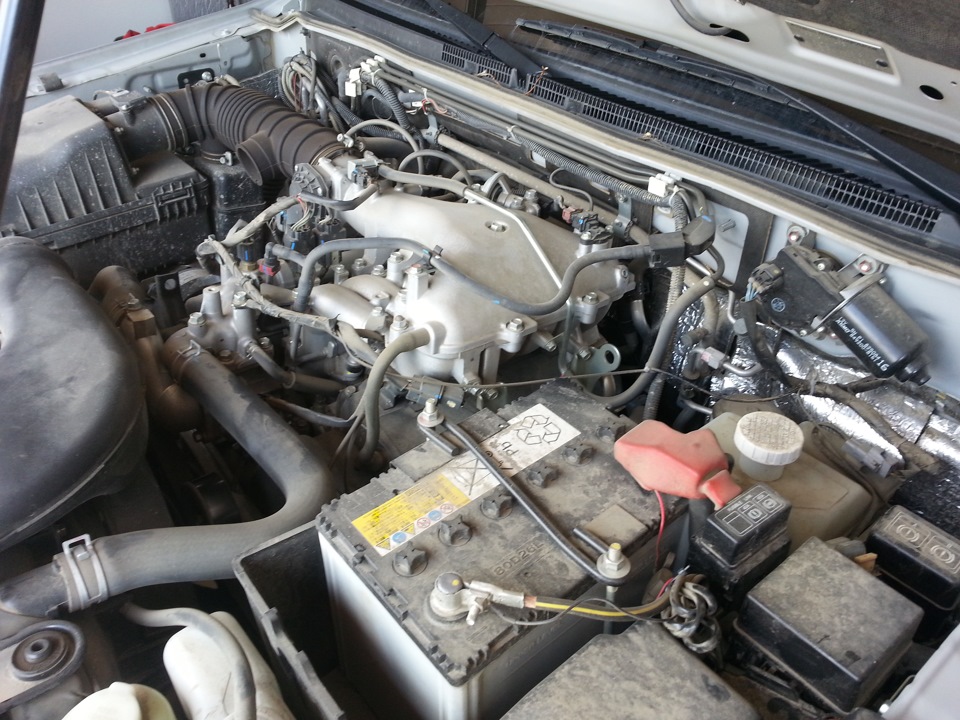

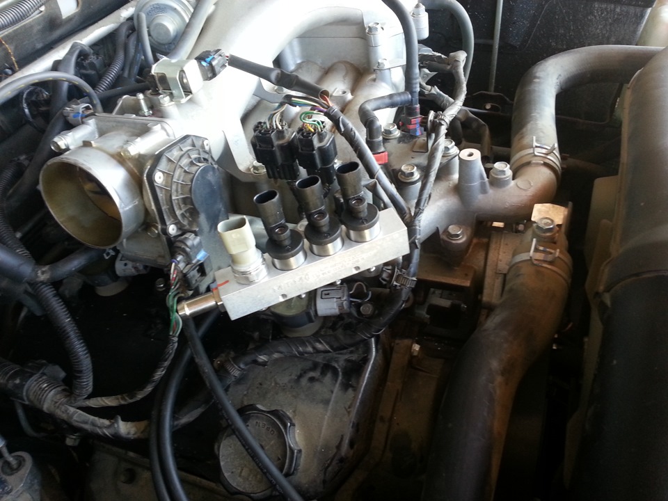

Работу начинаем с демонтажа всего что нам может помешать во время работы: воздушный фильтр, дроссельную заслонку. Для засверливания воздушного коллектора демонтируем сам коллектор. Одно жалко не сделал фотографий. Засверливаем отверстия для штуцеров в коллекторе одеваем резиновые шланги… Блин как сожалею что не сделал фоток…

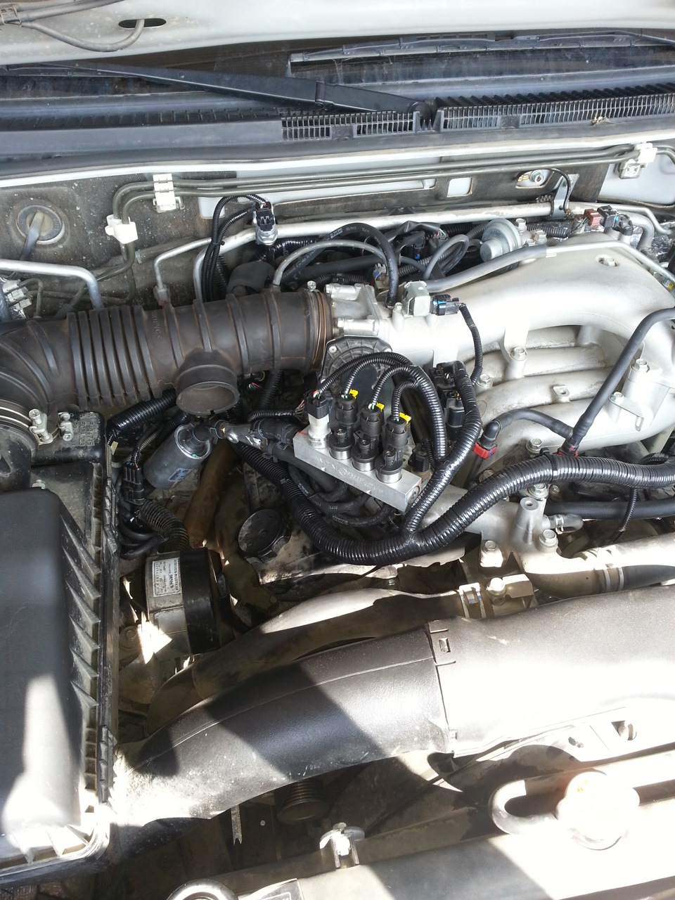

Изготавливаем кронштейны для крепления рамп газовых форсунок, как видно одна из рамп больше своей сестры, это потому что на ней находится датчики температуры и давления газа.

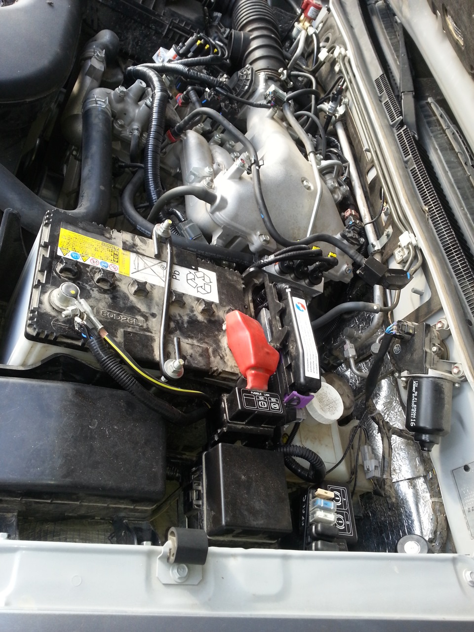

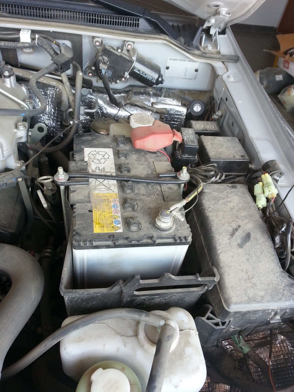

Газовый ЭБУ (электронный блок управления) крепим рядом с АКБ, редуктор размещаем на правом крыле автомобиля, почти под ним находится котел автономник Бинар-5М. Рядом с редуктором располагаем электромагнитный клапан с фильтром жидкой фазы газа. Как раз этот клапан отсоеденяет подкапотную часть автомобиля от газовой магистрали.

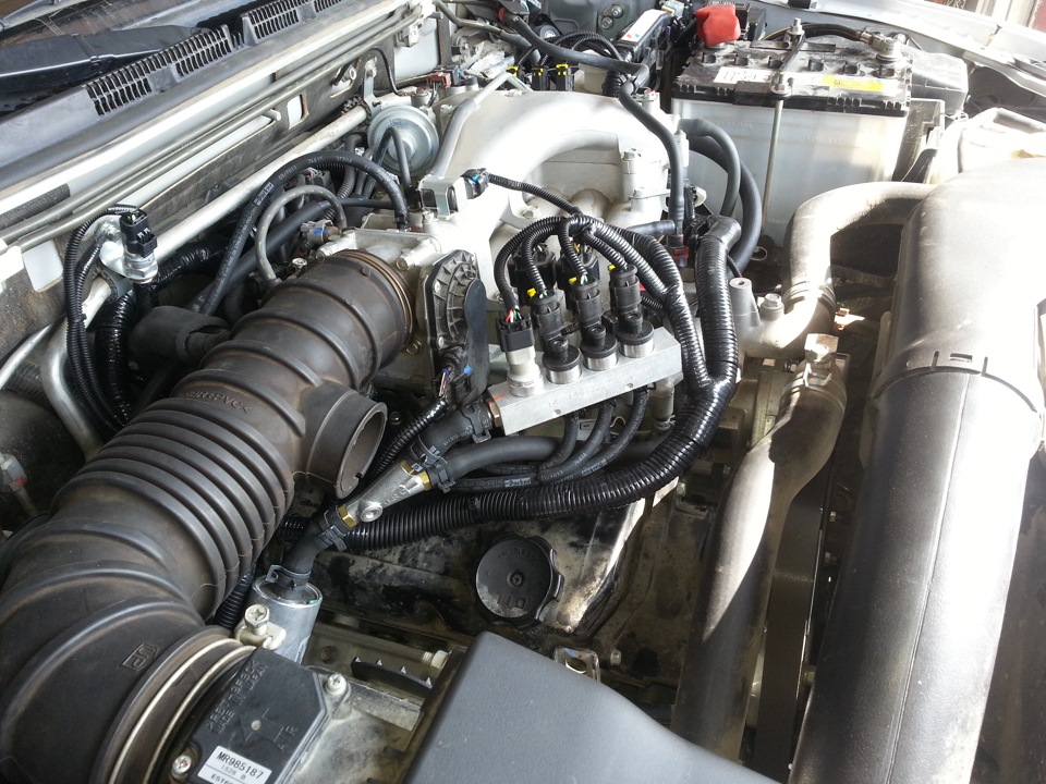

Расчехляем, и прячем в гофру всю проводку, на фото как раз момент «зачехления».
Новую ОБЩУЮ проводку расположил аналогично штатной, т.е. тем же маршрутом, с сохранением всех изгибов. В нужном месте от основной косы отходят более тонкие косы, и идут до нужного датчика, клапана, катушки и т.д.

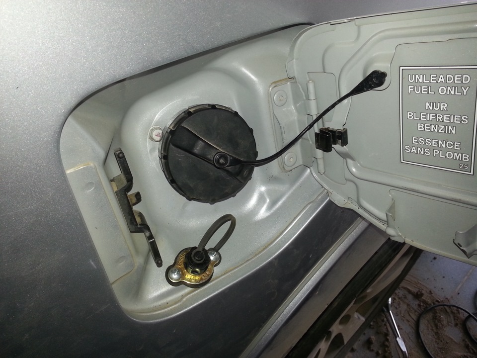

Заправочное устройство в лючке бензобака, с крышечкой. Места для крышечки как раз хватило =)

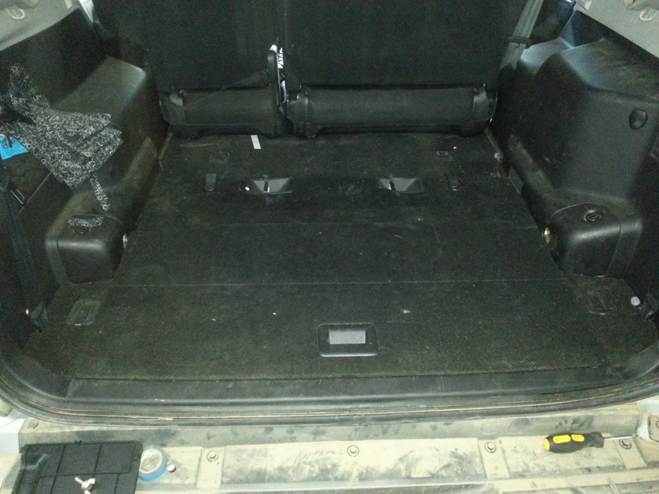

Баллоны как говорилось выше, расположили в нише вместо 3-го ряда сидений… Закрепили двумя металлическими прорезиновыми лентами с пряжками. Кстати баллоны не получилось укомплектовать мультиклапанами BRC, т.к. те больше размером. Поэтому установили мульты Tomasetto, докомплектовали электронным датчиком уровня газа.
Сложность в монтаже с баллонами была одна, авто был внештатно утеплен и шумоизолирован. Поэтому в нише стало не много меньше места, и баллоны ни как не хотели вставать в подготовленное для них место. Но не долго помучавшись (часа 3-4) они там разместились =). Крышка ниши встала на свое место…
