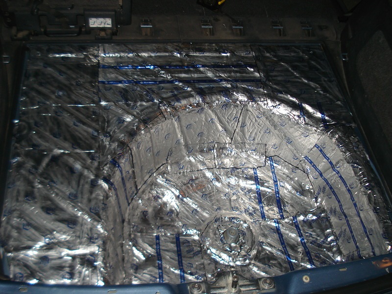

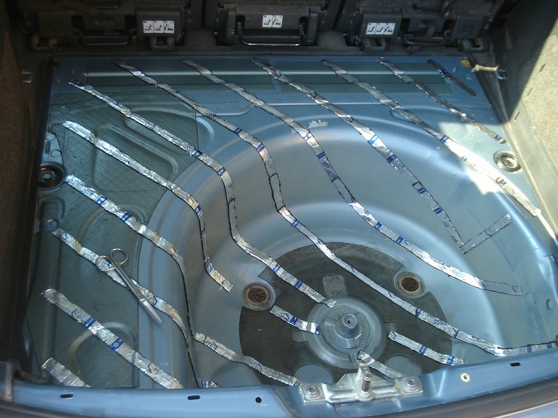

P.S. А сейчас раскажу хитрось виброизоляции, для любителей делать шумоизоляцию своего авто своими руками. Может профессиналы это и делают – но не все это знают. Когда машина голая, босая… уже готова для поклейки, возьмите материал СТП МП или Шумоф Микс Ф, нарежьте полосками 1см шириной, и проклейте машину через каждых 15-20-30см (в зависимости от бюджета). Дальше клеим основную вибру к примеру СТП М2, клеим сверху, как это обычно делается. Полоски, которые были наклеены ранее в комбинации со стандартной виброизоляцией наклееной сверху повышают на 25% качество шумки!
