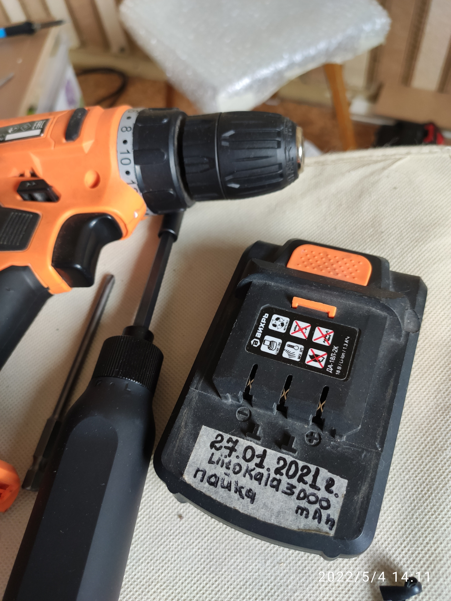

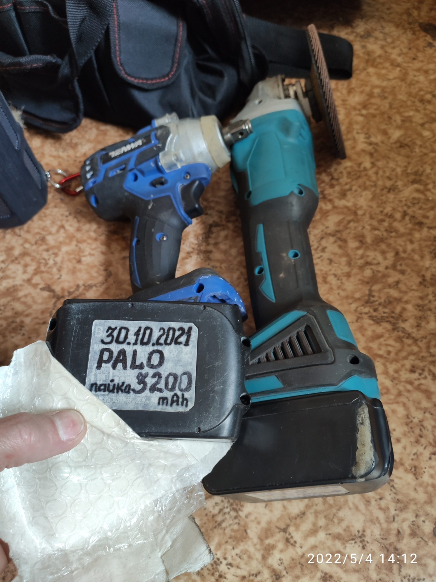

Если кому интересно, как себя чувствует припой, — разберу АКБ.
Не ясны цели страшилок про пайку. Это: где-то, когда-то "специалист" в воздух "стрельнул", а другие, со "знанием дела" подхватили?!
Ну, нет у меня контактной! Что, сварщику идти бабла отваливать?!
…замечательно всё паяется, и чудесно работает!
Согласен, паять ИХ можно. Но с одно оговоркой. Не перегревая так как будто паяете медный самовар= ))
fakir-m
Доброго дня Аппарат точечной сварки FNIRSI SWM-10 ozon.ru/t/lQlEPb4 Цена 4 001 руб. А при превышении определённой температуры LI-IO элемент действительно выходит из строя вплоть до разрушения корпуса.
Я же не против. Сам давно варю (плата с Ali за ~ 1000₽). А вот, например, для одной сборки рядовому юзеру покупать аппарат за 4к?!
Кстати: АКБ из-под паяльника (на фото) ещё не сдаётся! — работает отлично!)
Нельзя паять? Понятно что на заводе контактной сваркой соединяют. При грамотном подходе можно и припаять, сам делал это не один раз. Главное контролировать нагрев, сначала облудить обе поверхности, прикасаться жалом не больше 2сек, затем также быстро спаять ленту и донышко. А если не владеешь пайкой то вообще лучше ничего не паять, все сожгёшь))))
Присоединяюсь. Паять можно, но грамотно.

Привет, у тебя на первой фотке аккум от Девольта. Если не затруднит посмотри что показывает вольтметр на средних разъемах?
Привет, статья с фотками не моя (смотри P.S. в конце), а по вопросу: на фотке аккумы соединены последовательно, соответственно средние контакты это два аккума 18650, получается на средних контактах должно быть примерно от 5 до 8.5 вольта.
Сори, не досмотрел ((( Не факт что это со средних, там платка кая-то, и что она выдает неизвестно (((( Все равно спасибо за оперативный ответ, буду искать дальше. )
Это плата защиты, она ничего не выдает))) она регулирует процессы разряда/заряда
Это да, причем скорее всего защита от перезаряда. Но два средних разъема идут по распйке с нее.
Markot77
Скорее защищает от короткого замыкания. На незащищенных были случаи у людей рюкзаки прогорали от коротыша на фонарике.
