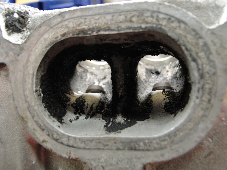

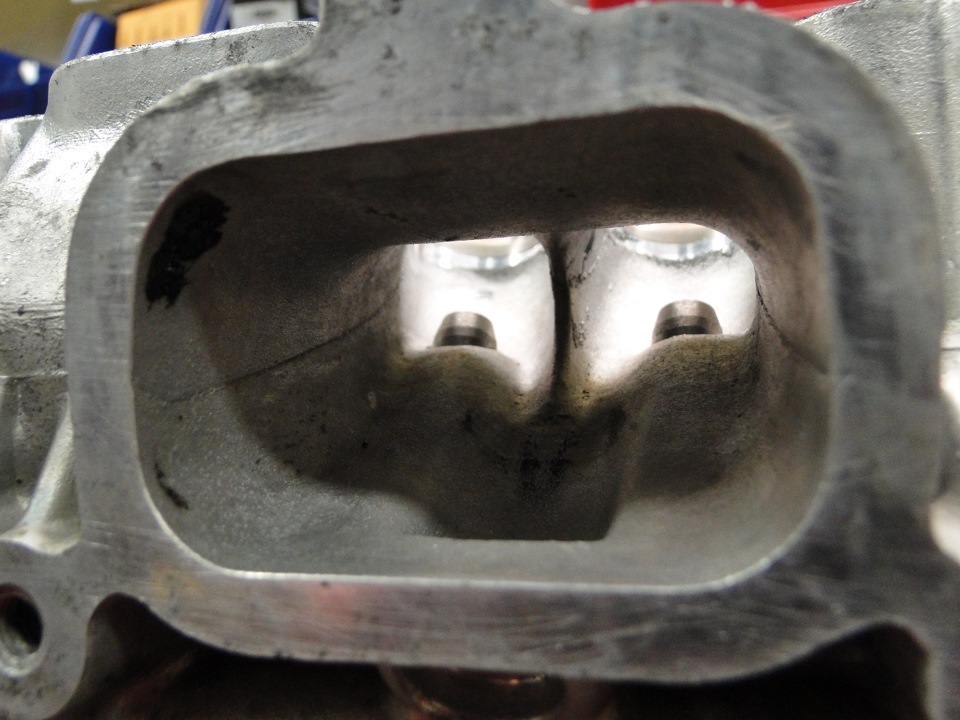

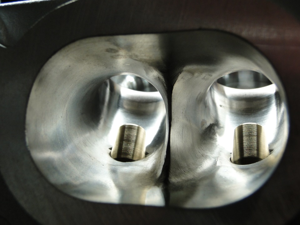

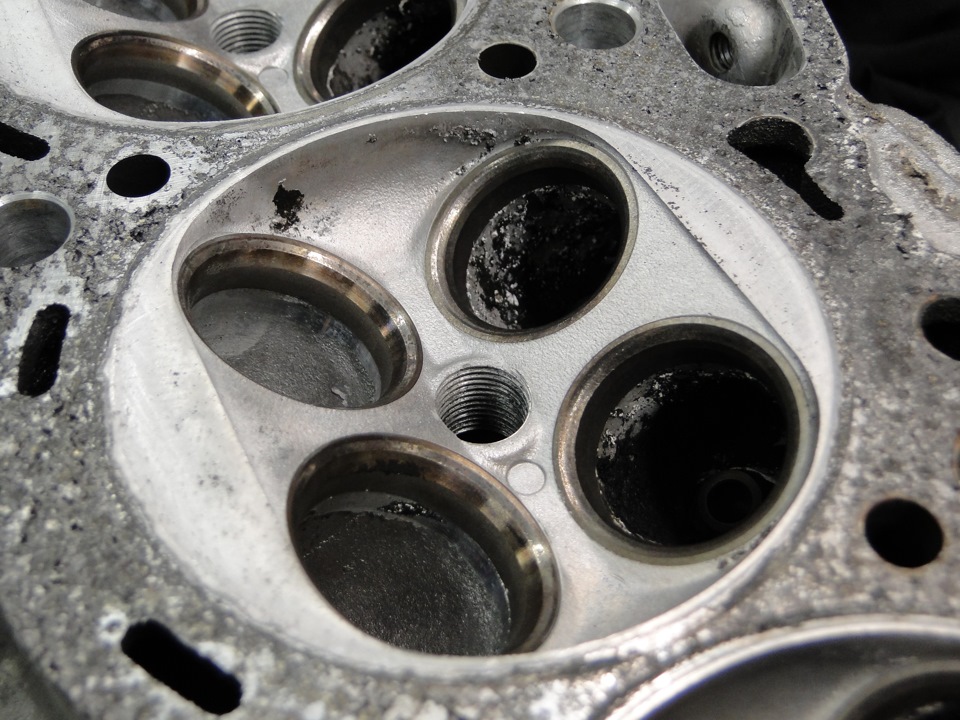

ГБЦ 4G63 Изготовлена по спец заказу для DrumsRacing
ГБЦ 4G63 EVO 1-3 доработана под турбо мотор

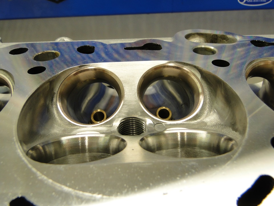

-Доработка ГБЦ стадия 2+ Turbo (Ashico-Racing)

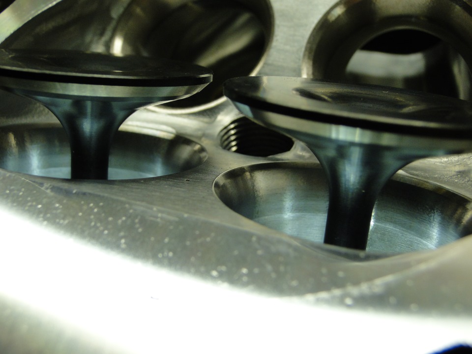

-Клапана Впуск 34.50mm +0.5мм (Supertech )
-Клапана выпуск 31,50.mm +1мм ( Supertech)
-Бронзовые направляющие (Supertech )
-двойные усиленные пружины (Supertech )
-Титановые тарелки (supertech )
-замки клапанов усиленные (Supertech )
— Масло съёмные колпачки (Supertech)
— нижние тарелки (Supertech)

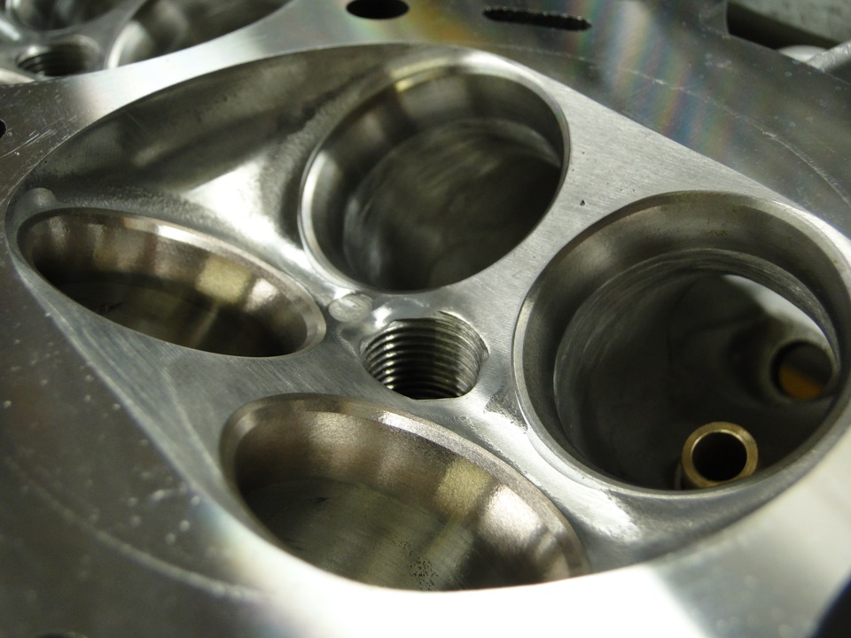

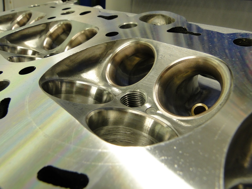

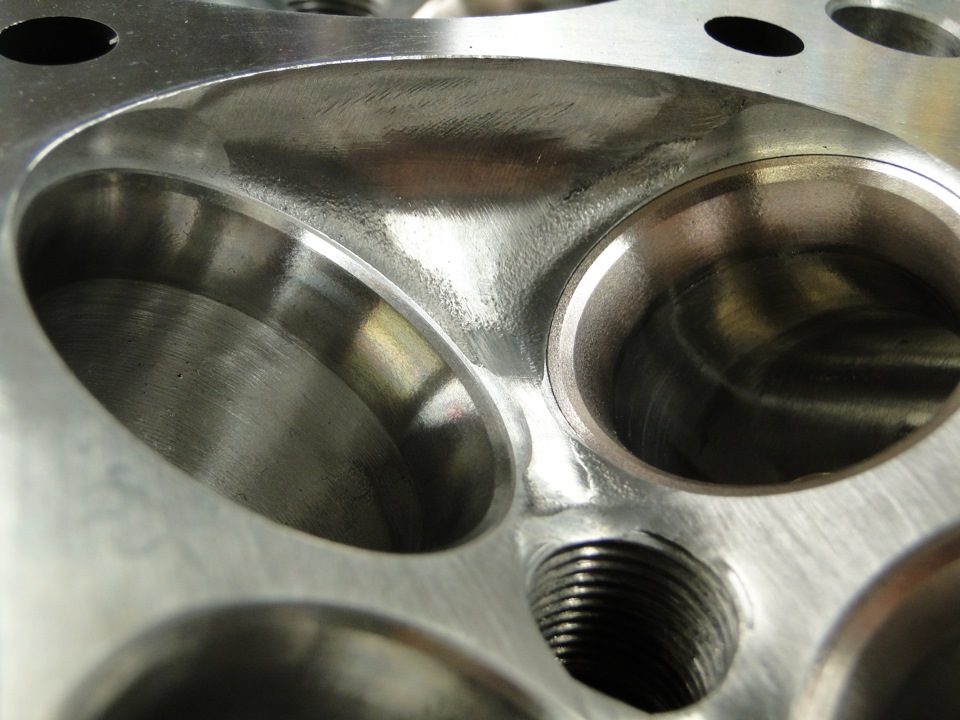

Работа:
Портинг каналов
шлифовка плоскости ГБЦ,
Фрезеровка впуск/выпуск плоскости
Полировка камеры сгорания
Замена направляющих 16 шт.,
CNC радиусныe фаски седла 16шт( с плитой)
Доработка Направляющих
Хонингования бронзовых направляющих
чистка содой
Покраска
Проверка вакуум тест

Доработка на ЧПУ?
обработка сёдел чпу. каналы на 30% чпу обработка остальное вручную
