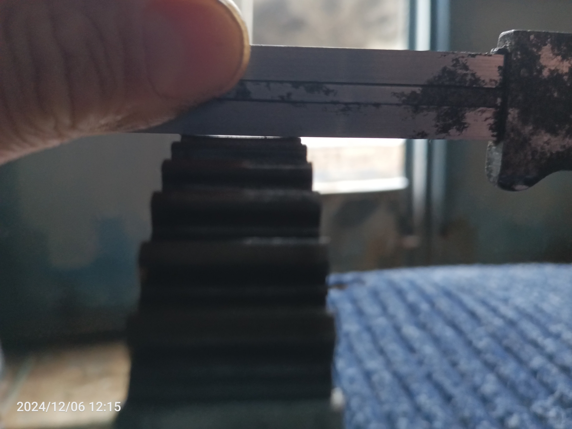

Многие сталкивались с такой проблемой, как съезжание ремня и его "съедание". Бывает такую машину с рук покупают или же при плановом ТО при замене ремня, роликов, помпы такое происходит.
Так же все это обросло многочисленными мифами: типа согнулась шпилька натяжного ролика, выработка шестерни ГРМ — ну умудрится согнуть шпильку М10 конечно нужно постараться(!); выработка шестерни ГРМ резиновым ремнем — ну наверно(!) возможно за миллион километров только, но никак не за 100,200 и даже 400 тыс. км.
Разберемся почему это происходит.
Съезжание ремня бывает:
1.некачественный ремень(после замены едет наружу \внутрь) — определить можно перевернув ремень другой стороной
2.Помпа — перекос и как следствие съезжает ремень(при изношенной помпе или при установке новой помпы плохо очистили привалочную поверхность к блоку от старой прокладки, песка, грязи)
3. Ролик натяжной выработка подшипника и как следствие перекос ролика.
4. банальное перетягивание ремня! очень распространенный случай- можно даже не заметить этого.
В случает операций с ГРМ когда начинает сползать ремень (а до этого было все нормально) проверить натяжку ремня еле натянуть и смотреть — не сползает значит сильно до этого затянули ремень!
При смене помпы и роликов нужно тщательно очищать привалочную поверхность на блоке и на сопрягаемом механизме(ролике\помпе), не должно быть песка грязи иначе будет перекос.
Порой все проще чем кажется!
Кстати не могу понять кто придумал байку про то что менять нужно шестерни грм…даже завод не регламентирует замену их — они вечные резиновый ремень в жизни не сотрет железную шестерню, на 9ках с 80х годов по сегодняшний день стоят родные шестерни и ничего не стерлось и работает на ура (а пробег у них и под 400тыс бывает) — скорее всего это байка с криворуких сервисов пошла где обычно меняют все лишь бы выжать бабла с клиента побольше…
Натягивать ремень нужно не сильно чтобы его часть от шестерни ГРМ до коленвала небольшим усилием пальцев поворачивался на 90 градусов, но при этом не болтался. Стоит чуть перетянуть ремень и начнет завывать помпа. Нужно уловить эту тонкую грань.
Кстати есть те кто натягивает ролик в другую сторону — т.е. по часовой стрелке — это не правильно! Натяжка только против часовой стрелки!
Вся эта информация размещенная мной основана только на личном опыте, методом проб и ошибок + консультации с грамотными людьми. Чудес не бывает если механизм не работает значит вы допустили ошибку.
Естественно все это при условии что у вас коленвал\распредвал не болтаются в постели!

Была аналогичная проблема, сжирало ремень с одной стороны. Заменил шестерни ГРМ, ремень, помпа и ролик замены не требовали, проблема ушла. На маленькой шестерни (стоит широкая) был износ который видно не вооруженным глазом. Пробег 120 т.км., за миллион от шестерни огрызок останется.
"На маленькой шестерни (стоит широкая)" — и как это понять можно?
Есть 08 шестерни они узкие, у меня стоит такая 2110-1005030 для шестнадцатиклапанной движки, она шире 08, раза в два, такой шкив ставится если масляный насос от 2112 или от 21103. И помпа тоже такая стоит, с широким шкивом.
Я описал свою реальную ситуацию, не услышанную, ело ремень, заменил ремень, шестерни ГРМ, около 30 т.км ремень не ест.
