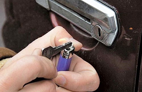

Чтобы не копаться с замерзшими дверными замками, автоэксперты советуют иметь в кармане, а лучше заранее залить в «личинки», специальные «размораживалки». Иногда удается открыть замок, нагревая ключ зажигалкой. Поливать замок кипятком не советуют — вода остынет, замерзнет, и открыть машину в следующий раз удастся уже только весной.
