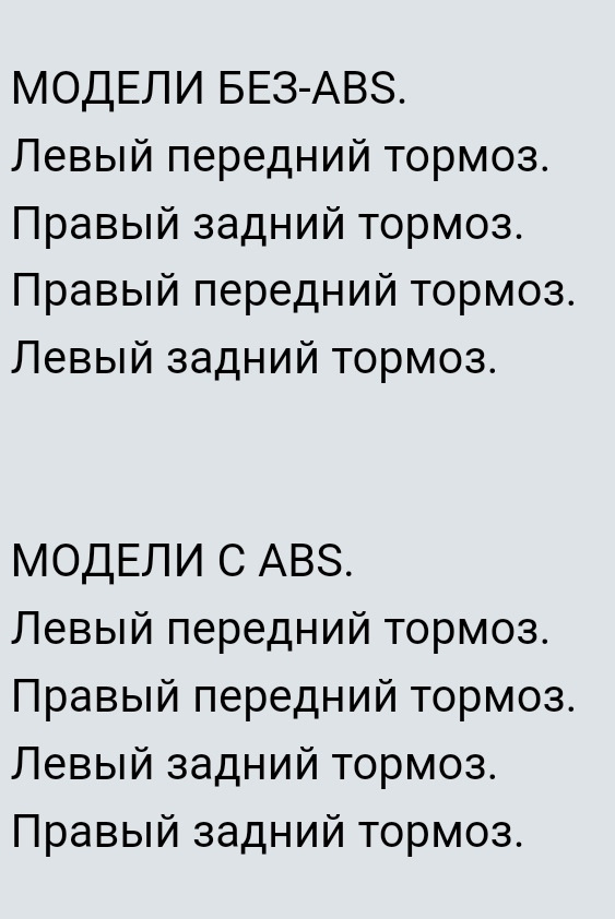

Как прокачать тормоза на автомобиле с АБС
Прежде чем приступить к прокачке тормозов, необходимо изучить инструкцию. Так как принцип прокачки на автомобиле с АБС и без АБС может различаться.
В автомобилях, у которых в одном узле размещены: блок гидроклапанов, гидроаккумулятор и насос, замена тормозной жидкости и прокачка тормозной системы с АБС производится аналогично прокачке тормозов на автомобиле без АБС. Для этого нужно просто отключить систему, вытащив предохранитель. Прокачка контуров производится при нажатой педали тормоза, прокачной штуцер РТЦ должен быть отвернут. Включается зажигание и насос выгоняет воздух из контура. Закручивается штуцер прокачки и отпускается тормозная педаль. Потухшая лампочка неисправности ABS — свидетельство правильности ваших действий.
Прокачка тормозной системы с АБС в которой гидромодуль с клапанами и гидроаккумулятор разнесены по отдельным узлам, осуществляется при помощи диагностического сканера для съёма информации с ЭБУ АБС. Вряд ли он у вас есть. Поэтому прокачка тормозов с ABS такого типа, скорее всего должна производиться вами на СТО.
Прокачка тормозной системы с ABS и с электронными системами активации (ESP или SBC) производится только в условиях сервиса.
Процесс прокачки тормозов

Подскажите, в какой последовательности прокачивать тормоза без АБС. Перебрал все суппорта. Прокачал по мануалу ( заднее правое, переднее левое, заднее левое, переднее правое). Все равно тормоза не айс. Ещё на просторах видел вариант, как на скриншоте.
Обычно прокачивают от дальнего, то есть для тех авто, где ГТЦ с левой стороны по направлению движения авто — заднее правое, заднее левое, переднее правое, переднее левое. Хотя лучше обратиться к мануалу.
Если после прокачки тормозов не удалось получить желаемого результата, а все РТЦ (суппорта, барабанные тормоза) исправны — то стоит произвести регулировку штока в вакуумном усилителе тормозов. Для этого нужно снять ГТЦ и выставить шток по мануалу, либо, если хотите резкого схватывания тормозов — можно выкрутить шток сильнее.
По мануалу по диагонали, два контура: задний правый — передний левый, задний левый — передний правый. А вообще пробовали разные варианты, что только не советовали. Сейчас во время езды при нажатии на педаль чувствую как она медленно опускается, хотя уровень ТЖ не падает и нигде никаких подтёков нет (проверили всю магистраль). Повторные прокачки воздуха в системе не выявляют.
