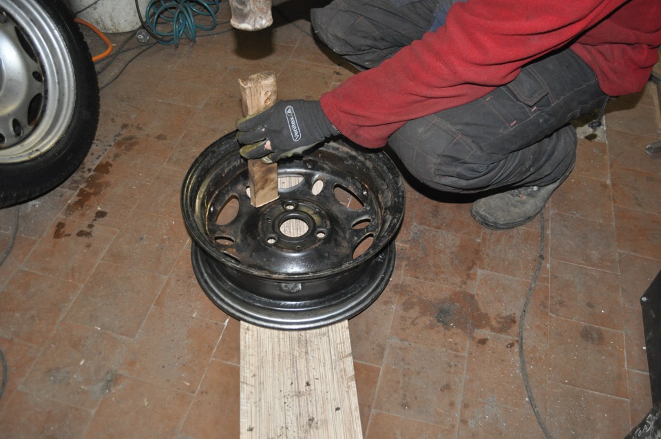

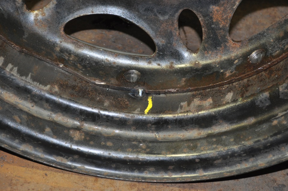

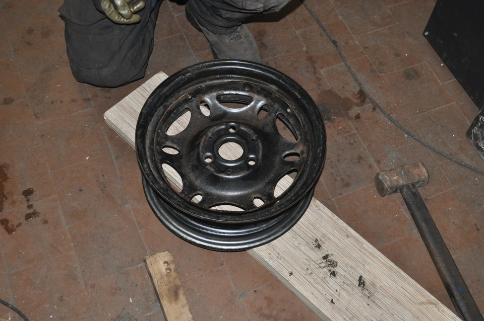

Начинаем процесс соединения центральной части диска и обода.
Перед началом сборки, проверяем центральную часть.
что бы убедится в том что мы ее не деформировали пока разбирали диск.

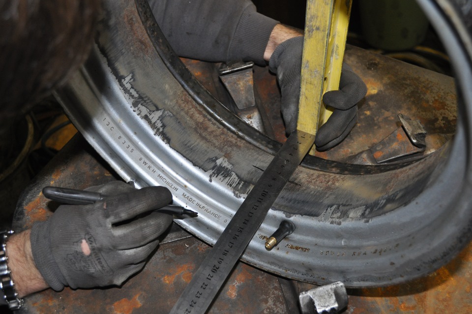

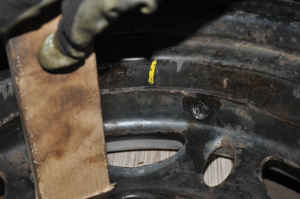

Теперь самая важная часть.
разметка диска, она и определит какой мы вынос будем делать.

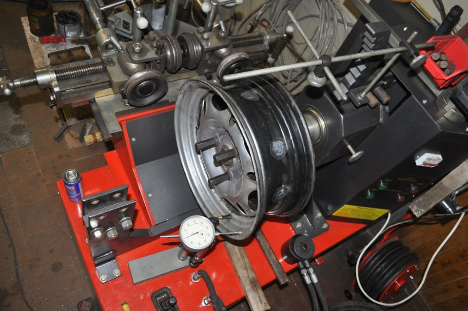

Дальше мы опять прибегнем к помощи, народного инструмента.

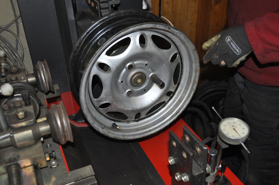

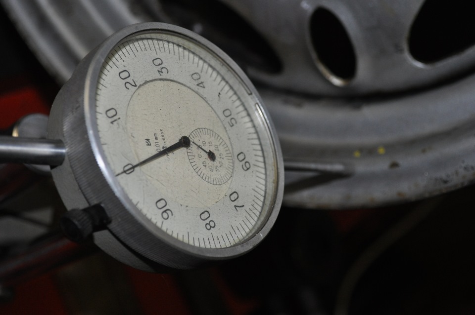

теперь предстоит самая важная часть. выставить диск что бы не было биения и он соответствовал параметрам нашего выноса.
биение диска находится в меньшем допуске чем регламентируют заводы изготовители.

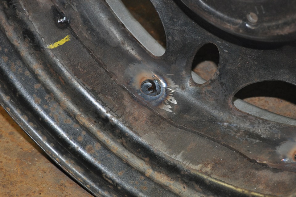

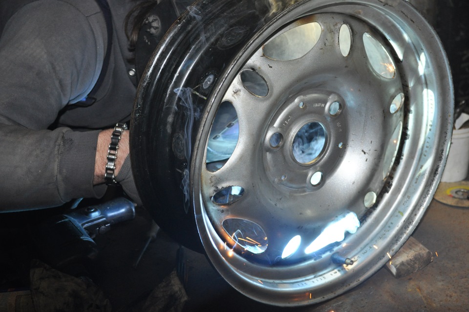

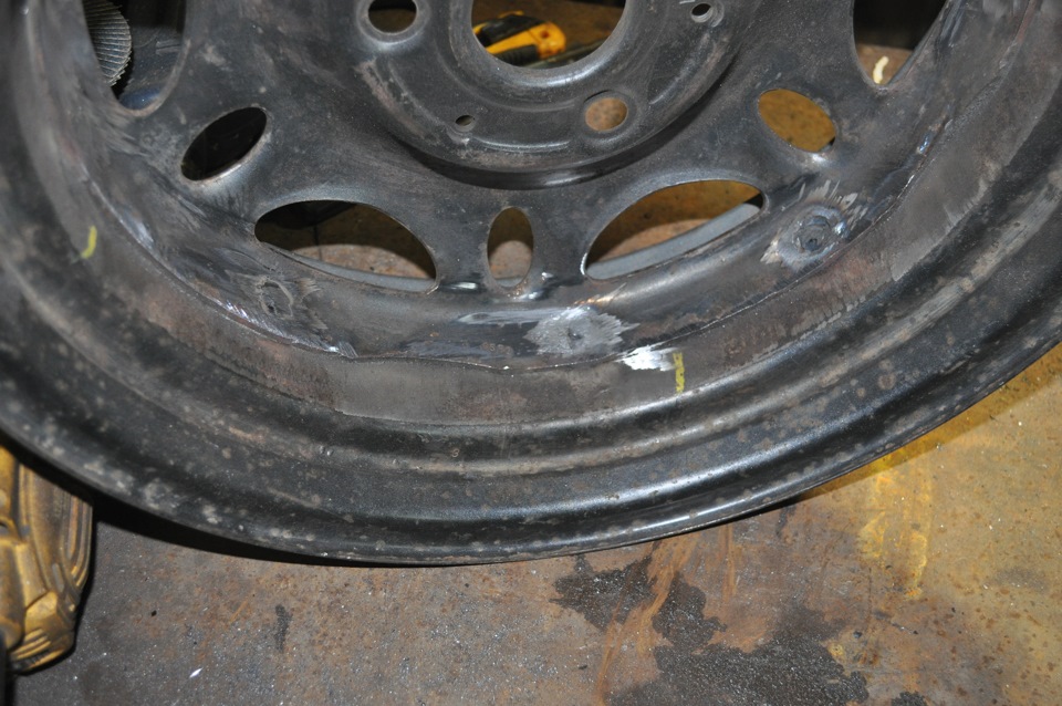

прихватываем диск 4 точками, что бы при окончательной обварке его не увело.

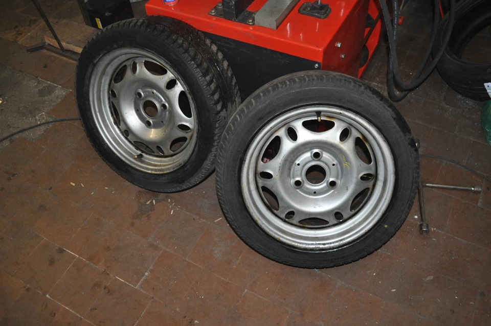

Диск можно собирать.

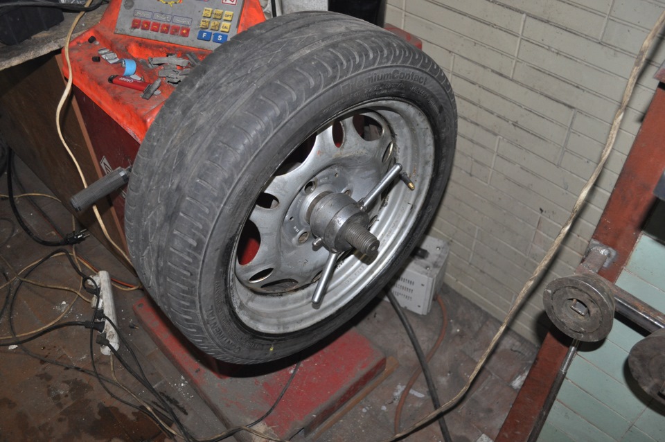

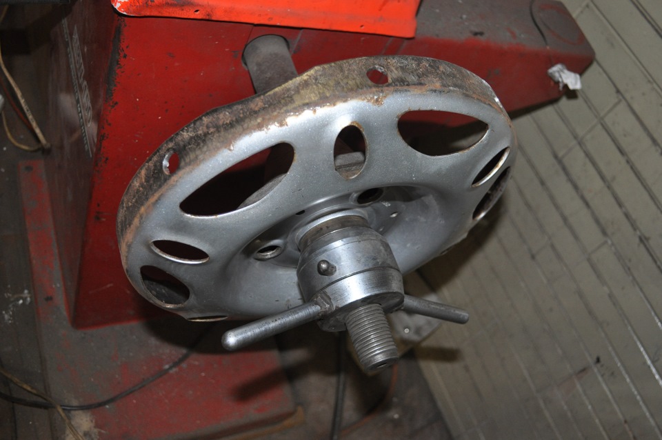

Проверяем его вместе с резиной на балансировочном станке.
Все идет ровно и красиво.
Радуемся проделанной работой.
Дискам предстоит еще покраска.
