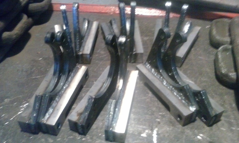

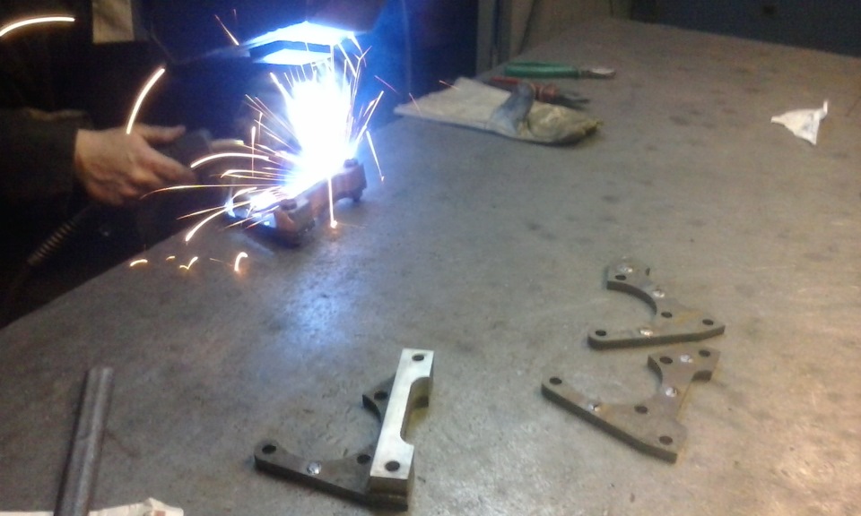

Задние дисковые тормоза на волгу тема изъезжанная и более чем. В течении 2- х последних месяцев пытался найти на Д2 объективный чертёж, но — бесполезно! Пришлось дорабатывать самому . Изготовил 3 варианта заготовок, вырезаны на ( images.yandex.ru/yandsear…PEGA_345_King_292963.jpeg . Долго очень искал на чём примерить. И вот сегодня друг приехал с Москвы и мы помчали сразу мерить,
Из 3-х вариантов подошел один . Выкладываю фото готовых и правильный чертёж ( всё что пробовал по другим чертежам — хрень полная ! Два отверстия сходятся, а третее — нет.).
Межосевое всётаки 82 мм, как и предпологалось.

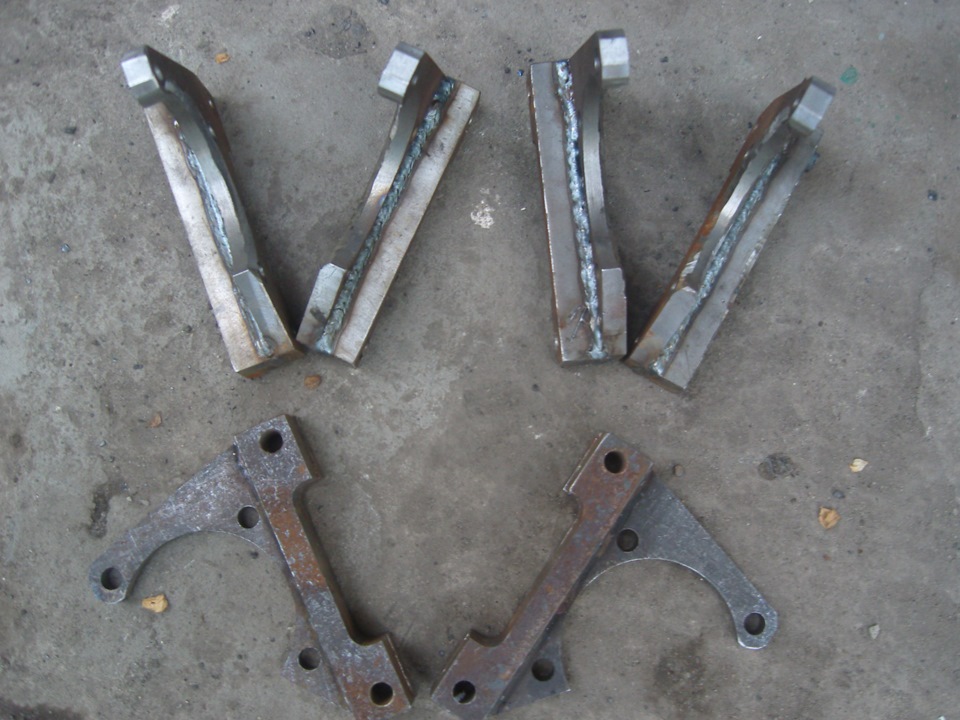

вот пример по установке кронштейнов моего пр-ва

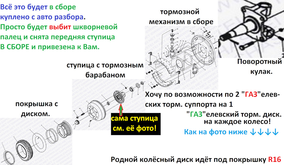

День добрый! Подскажите у вас можно заказать планшайбы под ПДТ на старую разболтовку и подвеску, под волговский суппорт и уазовский стандартный диск?
Также интересует и ЗДТ. Под ручник.

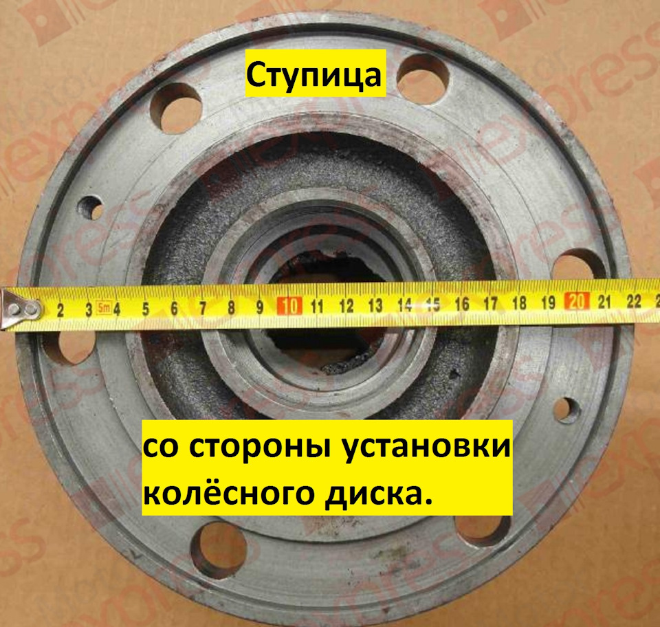

Подскажи пожалуйста, межболтовое расстояние на флянцах чулка 82 или 84?
Везде по-разному говорят…

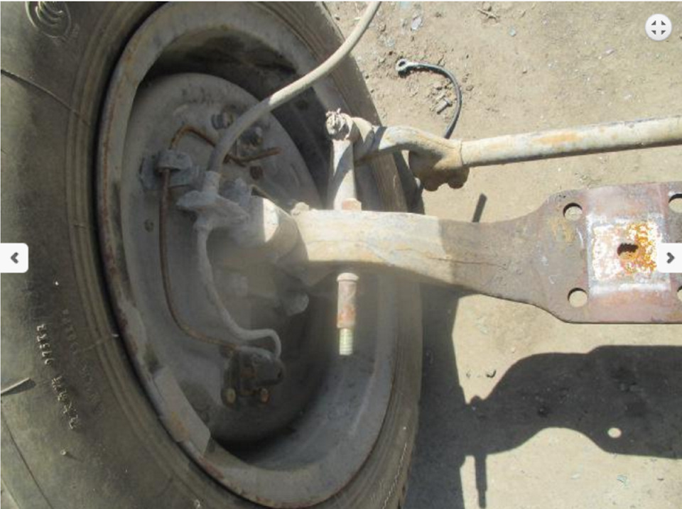

Тут наводил порядок к гараже, нашел два суппорта 105 И диски. Вот думаю сварганить здт по бюджетному.
Не зделаешь.а то не где найти не могу под волжские суппорта(руч гидро)
Да, есть в наличии
если можеш кинь чертёж заранее благодарен

а на ЗДТ почему у тебя полу-месяцы эти в одну сторону?
Потому, что поторопились блин!
Теперь доделывать на другую буду))
Бывает… Поторопился)
а я тогда когда впервые увидел, заметил это, но чет промолчал.
щас еще раз зашол и вГляделся и сообразил как-так
либо на разных колесах они по разному стоять будут один перед колесом а с другой стороны после колеса))
ну ладно че не бывает, тем более все у тебя под рукой переделать можно
Переделаем. Я понял через пару дней после, того, как выложил . Но и от этого смысл особо не меняется, можно вторую деталь просто развернуть и всё будет так же.
да-даа я тоже это понял сам, но у тебя так для инфы поинтересовался КАК так))
Ну так вот получилось)
таа ладно забей, пока до моей покупки дело дойдет исправишь ))
Уже)

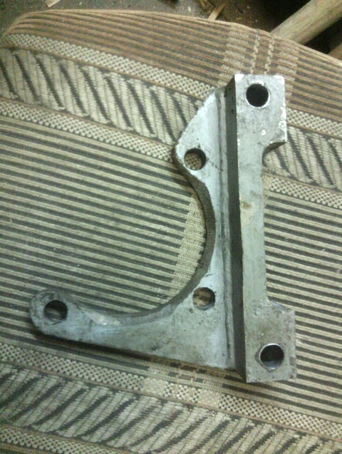

Отверстие под крепление суппорта разве 11 мм? Там болт М12 закручивается в суппорт, если я не ошибаюсь. Это размер под вазо суппорта — 11 мм.
Всё верно 12. ( чертёжик исправить надо бы))
надеюсь, что в серию еще пошло, а то жалко труда!
хотя это не долго потом исправить. расточить до 13 — пустяк.
Твой коммент ( прошлый) учёл.
Сегодня на лазер дали размер ф 12 .
Спасибо, что подсказал вовремя.
О, так значит я вовремя! Не плохо)
Спасибо за подсказку.
Пожалуйста. Всегда рад помочь.
Подсказал вовремя.
По такой возможности спрошу. Достаточно ли 10 мм на пластину? А то я тоже делал на 10 мм и думаю не маловато ли?
не маловато. 10мм
пластину толщиной 24мм
Всё в итоге болтами М 12 крутим. И всё ок )
Тоже так считаю. Столько людей не может ошибаться одновременно.
Кстати, на счет пластины 24 мм … я делал точно 24 мм, но скоба суппорта терлась об тормозной диск. Пришлось подложить шайбу (1,5-2 мм), после этого практически стало на место. Не знаю у всех ли так, но делюсь своим опытом, может пригодится.

А толщина деталей какая? Насколько я понял — вторая деталь — планка — это проставка между скобой и суппортом?
да. понял правильно. Её толщина — 24 мм.
толщина самой проставки — 10 мм
Понял, спасибо! ))))) ))))) Ай спасибо дарагой! )))))
А можно вместо проставки приварить втулки длиной 24мм? конструкция вроде легче получится. а?
тут уже усилие совсем другое будет .
На вазовских — тема прокатит.
Тут лучше не рисковать, площадь — больше, усилие — тем более!
Сварка — ((((
понятно. спасибо!
