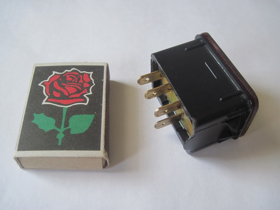

Почти полгода назад был собран и установлен в автомобиль первый регулятор оборотов для отопителя салона. Поездки зимой показали, что вещь получилась удобная и функциональная, поэтому решил немного модифицировать изделие:
1. Избавиться от "врезки" в минусовой провод электродвигателя отопителя
2. Обеспечить плавный пуск электродвигателя
3. Разместить схему в штатной заглушке
4. Предусмотреть возможность возврата к штатной системе управления оборотами
Устройство "в сборе" выглядело так:
И сейчас так выглядит, ищет нового хозяина (просто отдам в хорошие руки, если новый хозяин будет в Симферополе — помогу с установкой).
* похоже, что уже нашло
** однозначно нашло )))
Для достижения первой цели в качестве силового ключа пришлось использовать p-канальный MOSFET. Схему управления практически не изменял, кроме подключения сегментов индикатора. В итоге получилось следующее:
Плавный пуск обеспечил программно, плавным возрастанием коэффициента заполнения ШИМ. Прошивка доступна ТУТ.
Результатом миниатюризации схемы стал вот такой "бутерброд":
Полностью исключить изменения штатной проводки авто не удалось. В колодке необходимо обеспечить надежное соединение с "массой".
На фото в верхней части разъема (второй сверху) виден контакт. В штатном включении не используется, поэтому всегда можно установить обратно штатный переключатель.
В итоге, получилось так:
Схема установлена в авто и проходит тестовую эксплуатацию. MOSFET греется, но за 25 минут непрерывной работы с максимальным заполнением ШИМ нагреть его выше 50 градусов не вышло. Дальнейшее покажет только практика. Описание первых тестов на авто доступны по этой ссылке.

Между точкой соединения q2, q3, r4 и массой впаяй резюк 1к или поменьше, мосфет перестанет греться. Напряжения на затворе около 1в в закрытом состоянии достаточно, чтобы он слегка приоткрывался и шел небольшой ток, по этому и греется. q3 будет обеспечивать быстрое закрытие и разрядку ёмкости затвора мосфета, а дополнительный резюк притянет потенциал на затворе к 0в, чтобы закрывался полностью. Тогда греться почти совсем не будет.
Использован p-канальный MOSFET, если "притянуть" затвор к земле, то он откроется. Или я что-то не так понял?
Сорри, поспешил. Затвор полевика на принципиальной схеме изображен неправильно вот я и перепутал. Но суть того что я написал не меняется. В случае применения полевика обратной полярности второй конец резюка тогда вешать не на массу а на плюс.
Какой тогда смысл впаивать дополнительный резистор перед R4?Если подтягивать, то уж непосредственно затвор. Вопрос в его влиянии на работу в динамическом режиме. Надо будет проверить, спасибо за совет.
Можно и прямо на затвор. В динамике (на крутизну фронта) он не влияет, но влияет на ток через полевик в установившемся режиме (на плоской части импульза, закрывающего полевик). Успехов!

не нужен там никакой резюк — затвор полевика притянут к +12В через закрытый эммитерный повторитель и этого достаточно.
нагрев можно снизить, увеличив R3, так как 1кОм глубоко загоняет Q2/Q3 в режим насыщения, из которого они медленно выходят.
вместо Q1 поставить мелкий N-полевик — снизиться ток потребления девайса.
4905 греются ОЧЕНЬ сильно, а ток вентилятора может быть (на макс. скорости) до 25А.
лучше использовать бутстрепную схему на N-канальных полевиках, котороые быстрее, дешевле, доступнее и с гораздо меньшим Rds

У тебя на спринтере моторчик на 4 положении жрет почти 13 ампер току, посмотри как выглядит родной регулятор… стоит в воздуховоде и имеет 7 см ребра для охлаждения… это силовая часть а вот контроллер и принцип применим.
13А абсолютно не проблема для ШИМ регулятора. Для надежности можно в параллель еще один MOSFET установить или же собрать по бутстрепной схеме на n-канальных (спасибо товарищу bri555 за идею, но "в железе" не проверял). Немного по его совету доработал драйвер для p-канальных, на днях испытания. При этом никаких ребер для охлаждения в воздуховодах )))
силовые ключи надо в воздуховод ставить, чтобы их потоком воздуха обдувало.

Про транзистор: при максимальном заполнении транзистор должен быть постоянно открытым и не греться при этом (74 ампера тащит). Греется, скорее всего, потому что не до конца открывается. Так думаю)
греется он потому, что у него сопротивление (по самым оптимистичном значении из даташита — 20мОм). при токе в 10А он выделяет мощности в виде тепла около 2 Вт. а это не мало )
