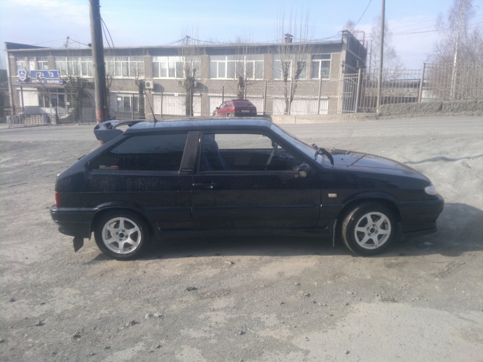

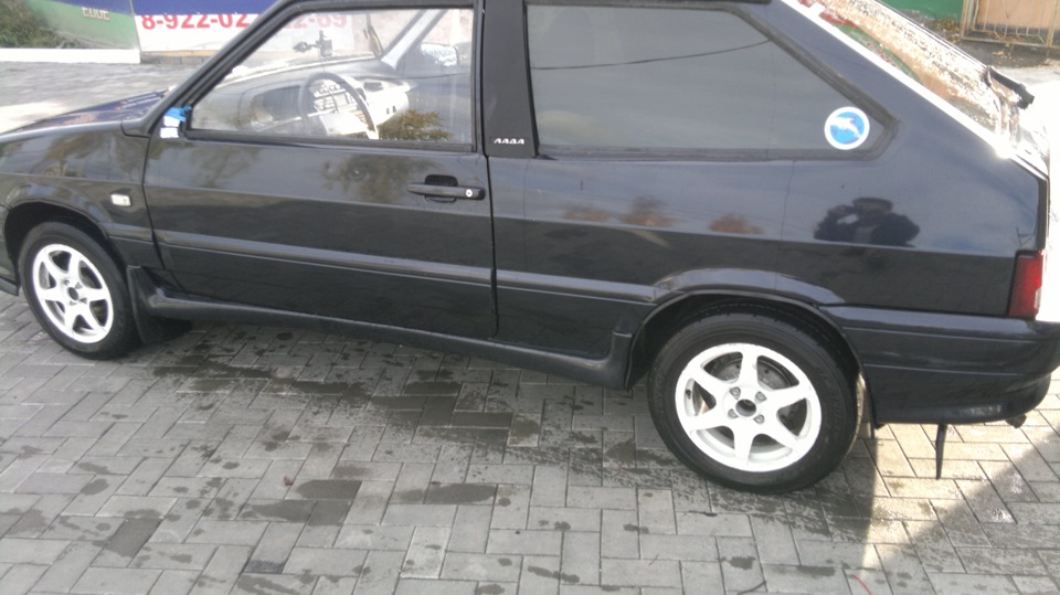

подобной комбинации не где не нашел такшто приложу свой рассказ
как чо ставилось расписывать не буду все знают особо любопытные влеком в бж есть запись
-пружины Eibach sportlane — 45
-опоры сс20 классик спорт
-стоики демфи -50
по сравнению со сс 20 комфорт машина стала жоше на 20% на скорости 110-140 пройти 30- 45 градусный поворот легко
мелкие не ровности машина не замечает ямки в высоту профиля резины это больно
внимание! по мимо стоек в подвеске присутствуют другие тюнячие запчасти и анти крыло довольно не маленькое
баланс между спортом и повседневном найден машина везде про ежяет не за чо не задевает до горжа или грунтовка легко
благодаря прогрессивной навивке эйбахов комфорт остался на уровне
данную подвеску оценят особенно те кто частенько ездит по трасе
для лиц у каво серце лижит к БПАН скажу так машина села как -70
вот до
после

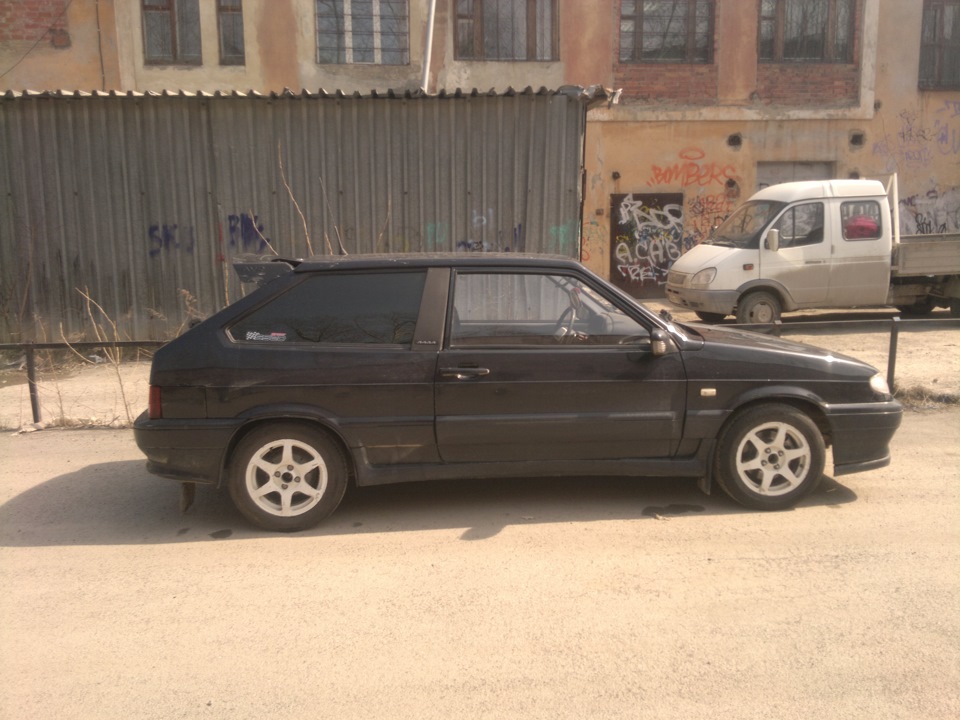

Сделай кастор чтобы передние колеса по середине были в арке.
кастор 2.35
На 3-й фотке видно что колесо близко к левому краю арки кастор должен быть отрицательным.
там есчо развал не зделал
да там все шайбы убрать, ситуация не изменится, помогут стальный черепахи, но и тут другие заморочки…
у меня авто продукт растяжка и рычаги техномастер
все нормуль будет значит, удачи

По деньгам сколько вышло, если не секрет?
6600 пружины 6100 стойкии 3000 опоры
