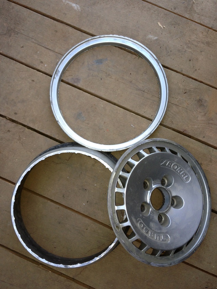

Итак, пришлось браться за дело самому)
Станок для полировки, собранный в прошлом году и Болгарский токарь — болгарка, очень помогли!
Сразу скажу — это предварительный этап, после будет наплавка и обработка на токарной станке!

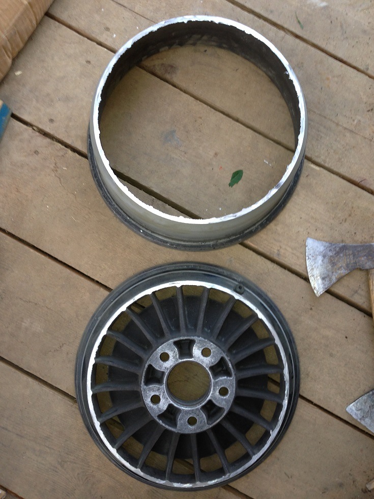

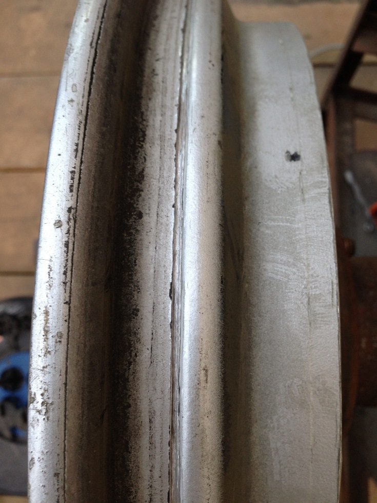

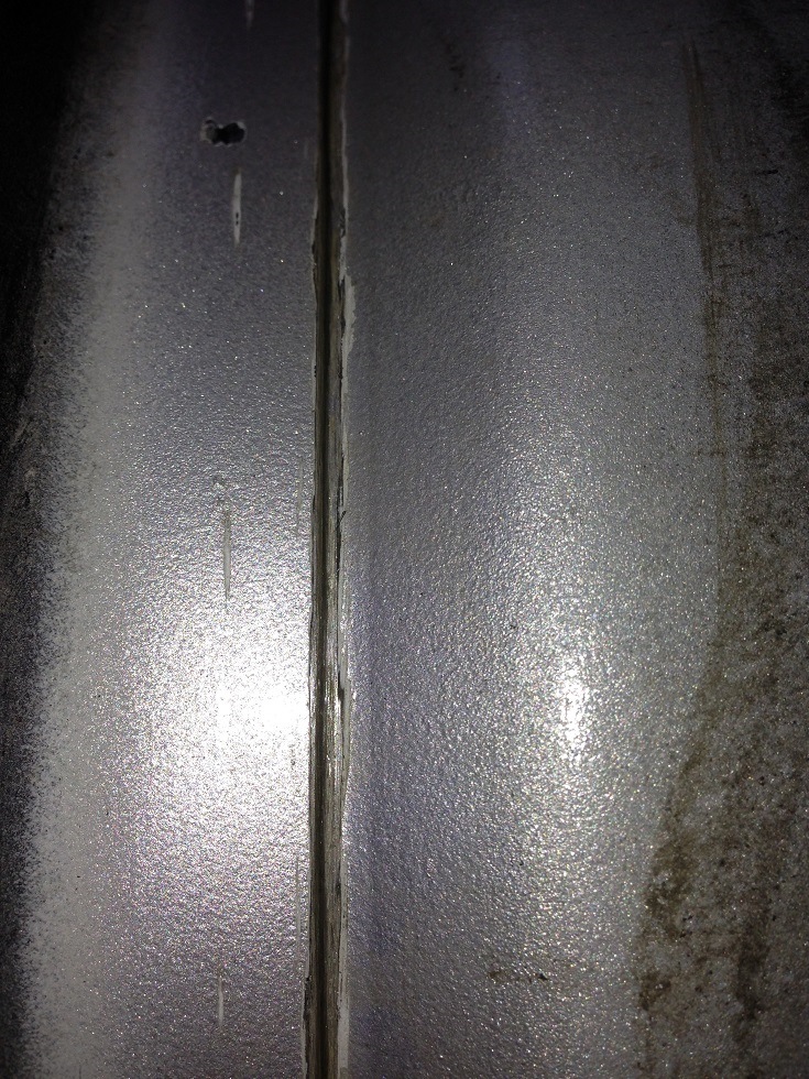

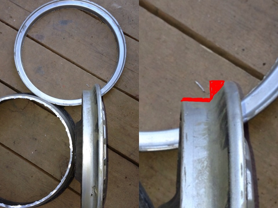

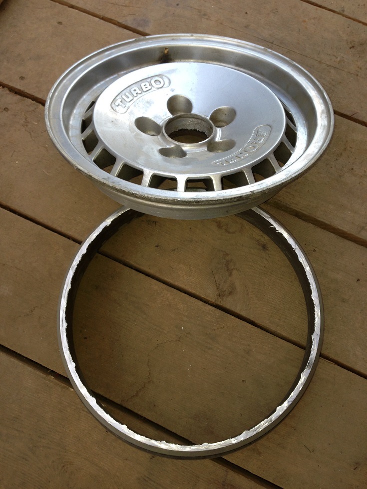

Вначале неглубокая разметка:
Затем рез поглубже:
И вот уже иннер отделился от диска!)
Был литой, стал ДВУСОСТАВНОЙ!)))

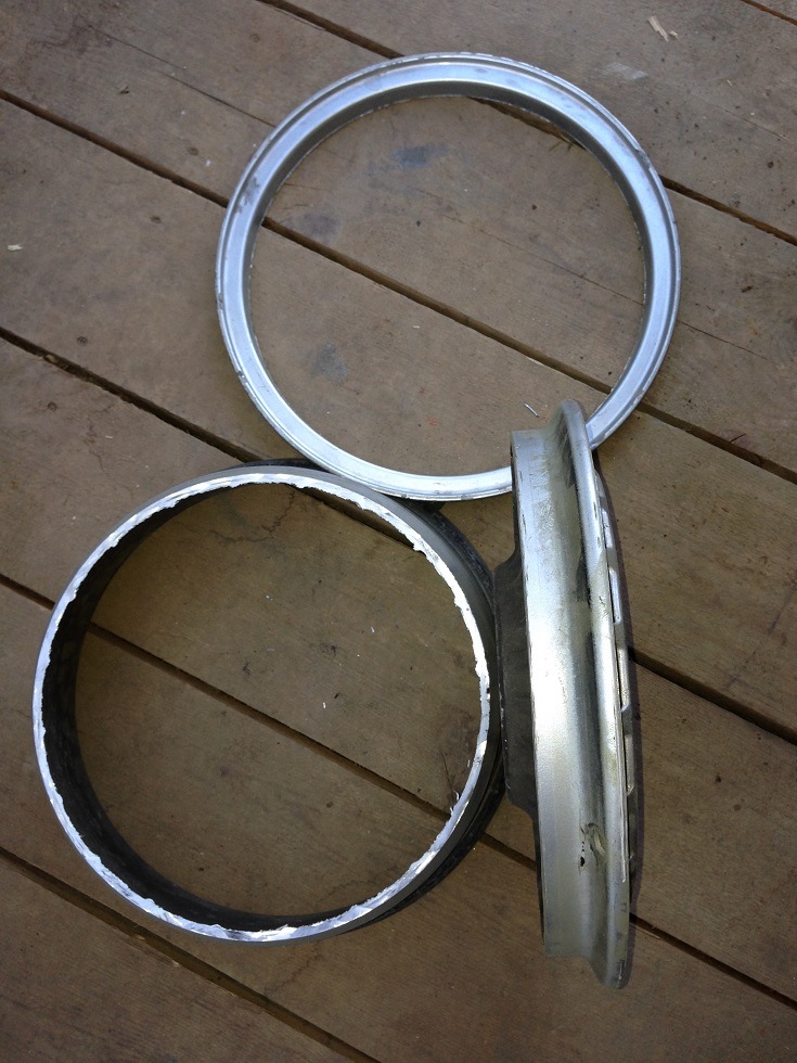

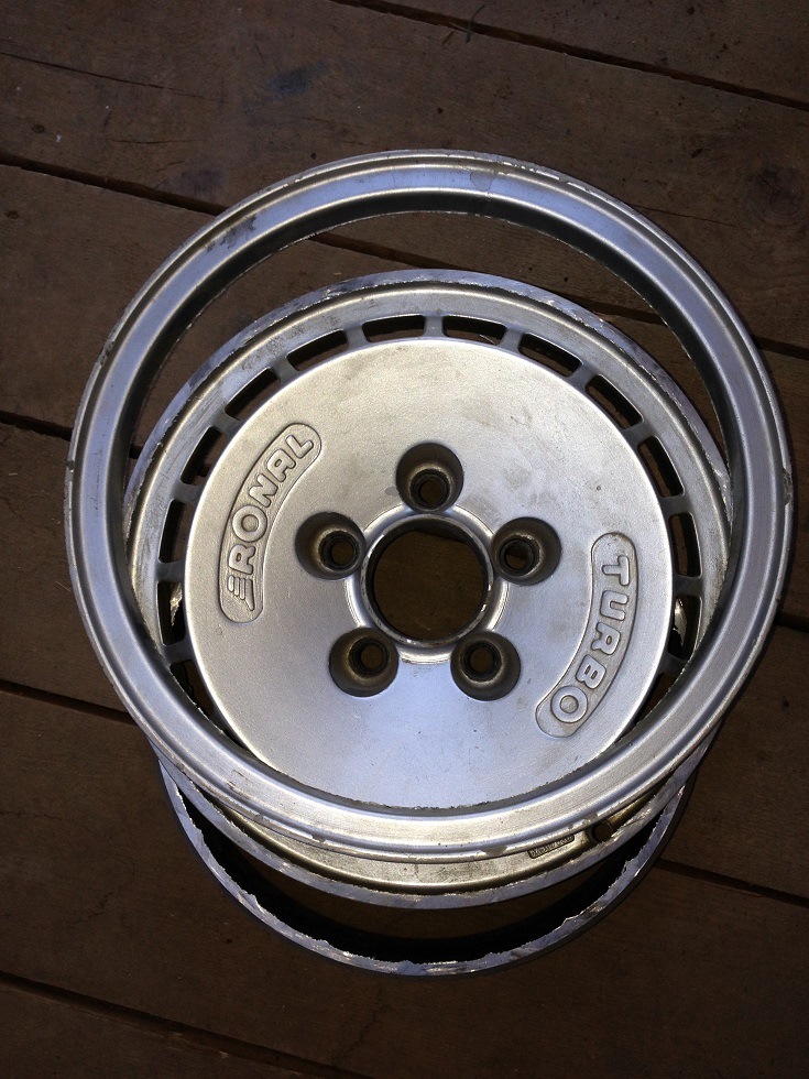

Далее разметка на наружной полке:
Полка была срезана.
В итоге получился вот такой ТРЕХСОСТАВНОЙ диск)

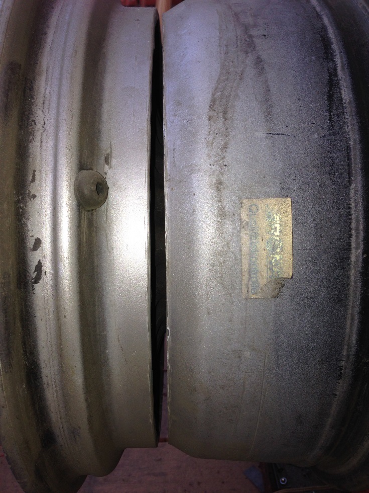

Наплавка будет вот тут:

Благородное это дело, так что удачи и терпения) а как балансироваться будет диск по итогу? Ведь литой тапок имеет заводскую балансировку?)
Токарный станок всё отбалансирует в ноль!)

А что именно будет наплавляться? Я так понимаю что это то место, где потом будет просверливаться под болты для полок?
Немного и там где будут отверстия под болты, чтобы сделать стенку 90гр. (сейчас она ~45гр), и немного на посадочную плоскость, на которую сядут полки.
Центр будет спереди (сверху), не между полок.
Понятно. А что наваривать планируешь?
AlSi или AlMg

А зачем центр от бочки надо было отделять ? Нельзя было просто полку срезать и новую поставить ?
изначально роналы R15
а новые обода будут R17
Бочка тоже новая будет ?
Иннеры и полки будут R17
