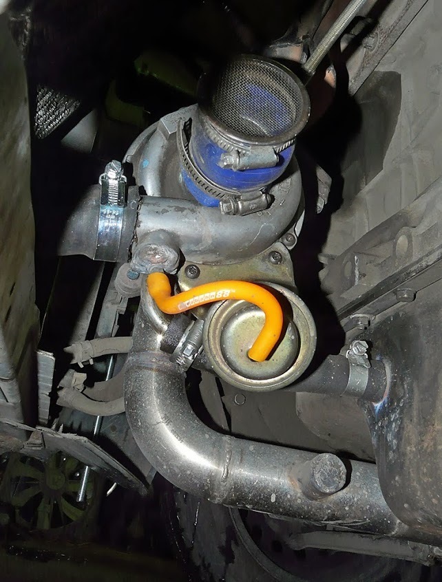

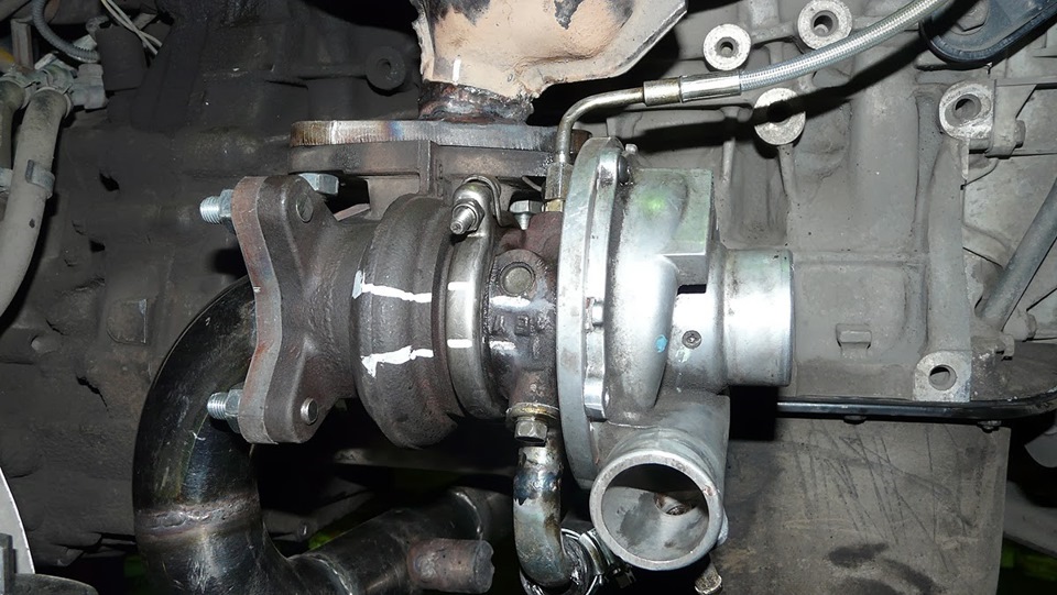

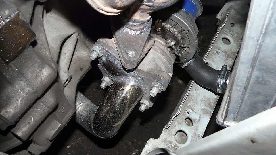

В дело пошла турбинка от твинтурбового субару легаси IHI VF32, которая валялась без дела в сервисе у Анатолия.
Для того чтобы легко и бюджетно уместить турбину убрали кондиционер и радиатор кондиционера (ведь главный принцип был сделать все быстро, дешево и эффективно, следующий этап соревнований через несколько дней).
Начали с того что сварили из запасного родного коллектора укороченный вариант убрав давно прогоревший каталик, к нему фланец для турбинки. Подачу масла сделали с помощью проставки под фильтр. Из найденной в закромах elpaso нержавейки 50 мм без особых сложностей получилось сделать красивый и простой выхлоп.
И вот турбинка ожила!
Слегка заглушив выходной канал турбины тестируем
Турбинка с легкостью раскручивается и надувает без проблем запланированные 0,4.

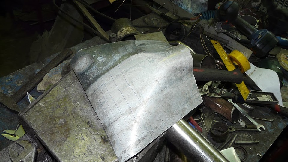

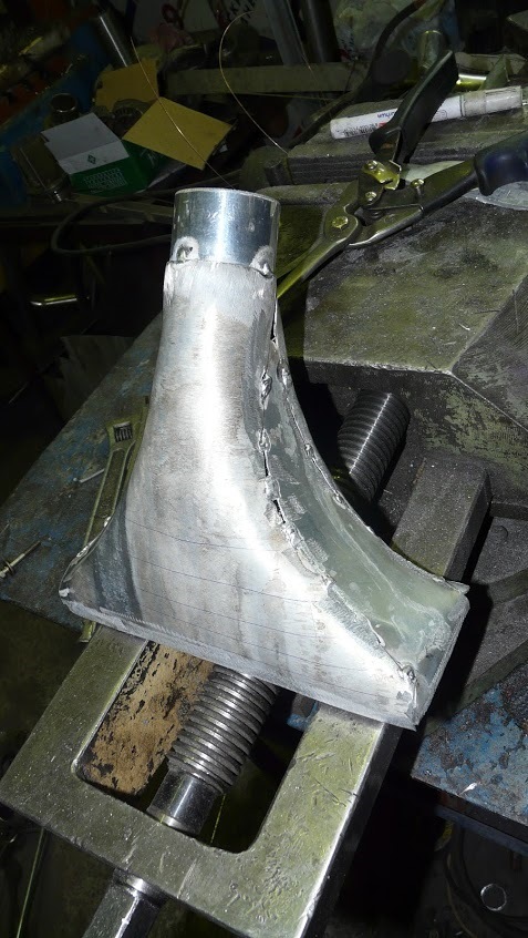

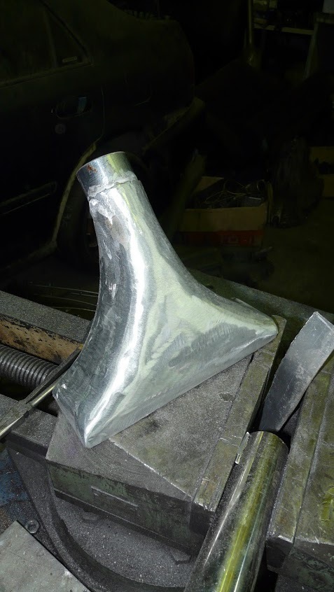

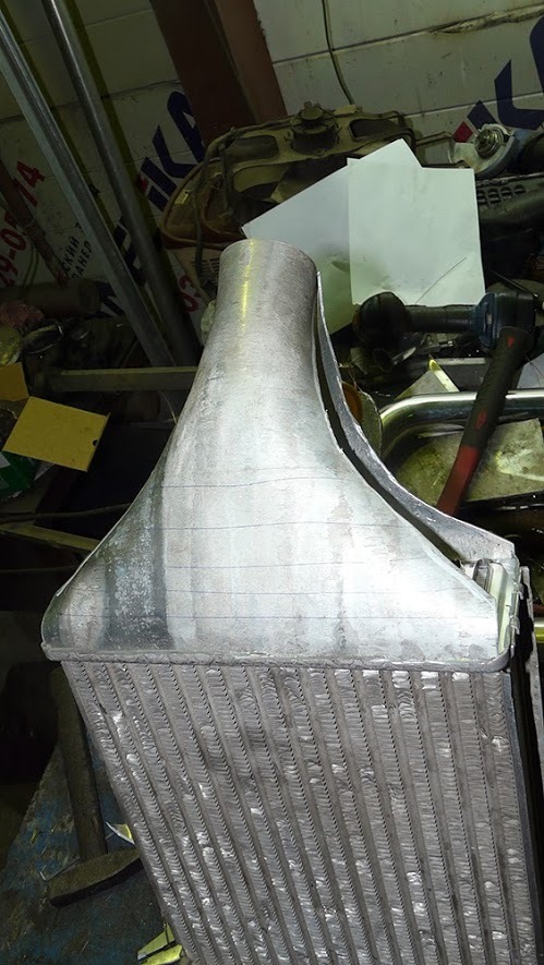

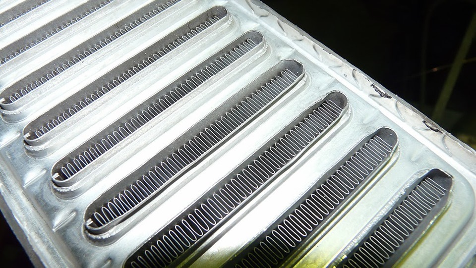

Изготовление впуска. Решено было изготовить интеркулер, так чтобы встал по месту без лишних отводов. За основу был взят кулер от субару легаси бл5. Ванночки — сплошной суперкастом! В руках Анатолия куски алюминия с легкостью превращаются в плавные округлые формы.

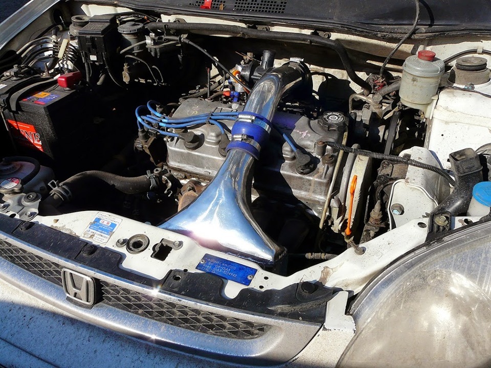

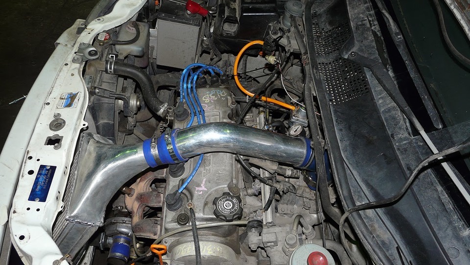

День третий.

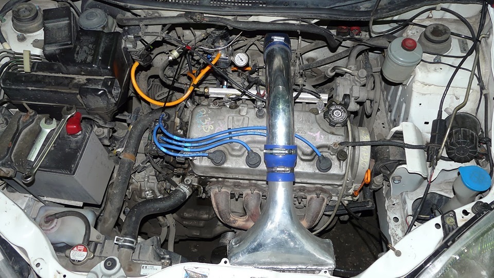

Устанавливаем впуск. Турбину и интеркулер соединяем одним резиновым шлагом снятым с системы охлаждения какого то мотора приготовленного к выбросу. Интеркулер и дроссельную заслонку соединяем с помощью одной алюминиевой трубы и двух силиконовых патрубков. Получается ультра короткий и компактный впуск.

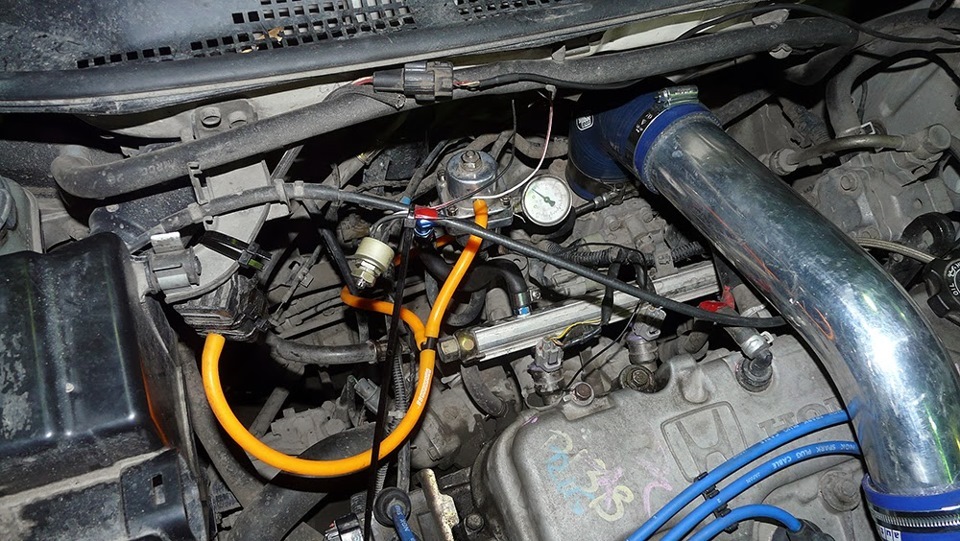

Дальше нужно решить что то с подачей топлива. В стоке наблюдается большая нехватка топлива на низких и средних оборотах, видимо потому что машина создана быть экономичной. По показаниям широкополосного датчика кислорода значение поднимается до 17, для турбо такая смесь очень бедная.
Решено поднять давление в рейке, для этого ставим другой регулятор топлива. С подключением возникают небольшие проблемы. Родной крепится к рейке притягиваясь двумя болтами. После неудачных попыток сделать из родного регулятора переходник с нужным штуцером (он ни в какую не поддавался сварке, постоянно появлялись микротрещины), приходит самое простое и надежное решение — в отверстии в рейке нарезается резьба и прямо в рейку вкручивается штуцер.
Поднимаем давление. 2,5 — мало, 3 — лучше, 3,5 — еще лучше, 4 — нормально, 4,5 — отлично! На низких оборотах смесь сильно богатая, на высоких оборотах совсем чуток не хватает. Но для гоночек по льду хватит вполне!

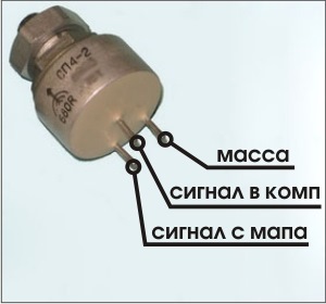

Тестовый заезд… выскакивает чек :( Примерно на 0,2-0,3 наддува компьютер отказывается работать. Но у нас припасен козырь в рукаве — переменный резистор на 150кОм! Подключаем к мапу, методом проб и ошибок настраиваем так, чтобы при наддуве до 0,5 компьютер не задумывался об ошибках.

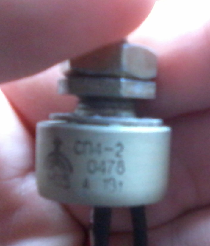

Настройка… Но без козырного резистора не обойтись, загорается цек, снова задействовали его в цепи.

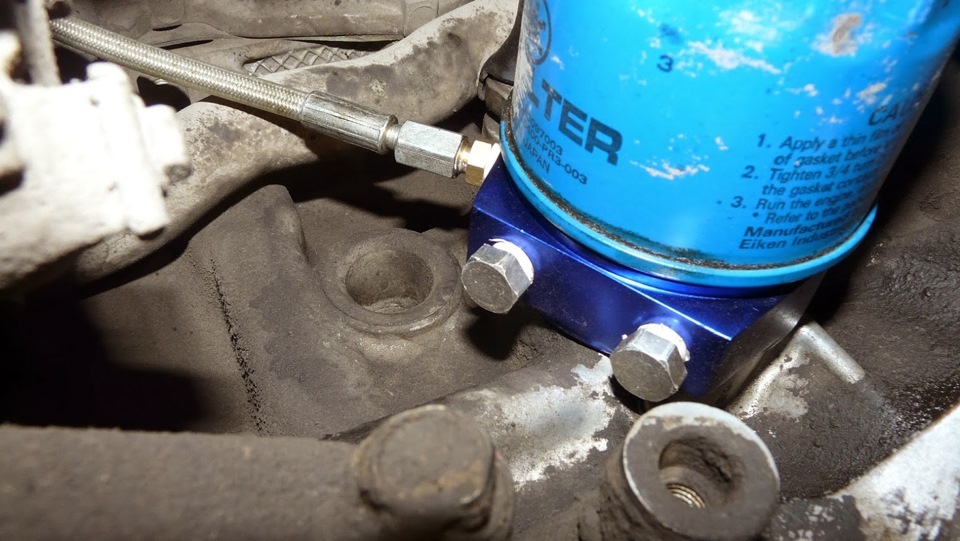

подача масла — 800 р.

Сразу вопрос, кто придумал поставить интеркуллер рядом с выпускным колектором?
Вопрос ожидаемый))) и не первый раз задан))
интеркуллер расположен по кратчайшему пути от турбины к впуску.
Преимущества: компактно, экономно, короткая трасса.
При движении кулер не греется совсем!
Греется, если только стоять молотить на месте, но это мне не важно. На гонках от этого не холодно не жарко))
