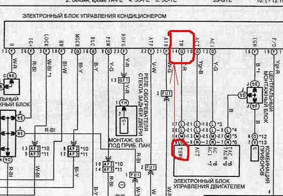

Господа! Вобщем нужно устройство, назовем его генератор, что ли… На входе устройства сигнал от датчика Т ОЖ, т.е. некоторое сопротивление относительно массы. На выходе же должны получиться прямоугольные импульсы, скважность которых будет меняться в зависимости от сопротивления на входе. Есть графики зависимости сопротивления от температуры и график изменения скважности t( R ) или t(T).
Кто может изготовить такое устройство под ключ?

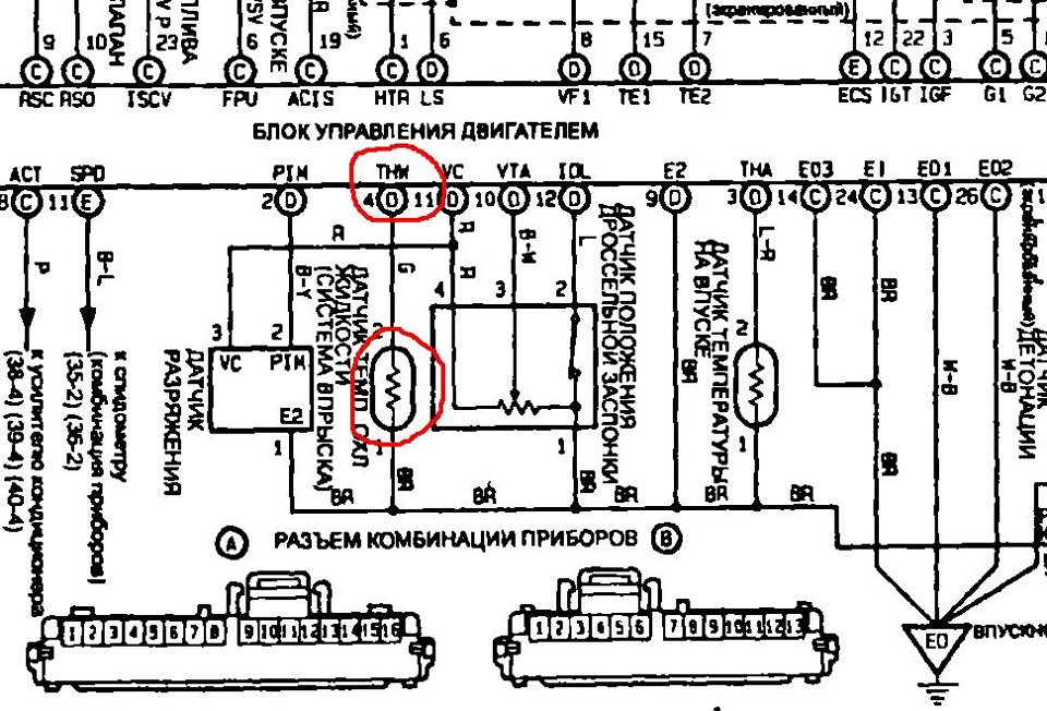

Вскрыл мозг. Там в цепи THWO все элементы отсутствуют. Попробую найти мозг с таким выводом и перепаять в свой. Мож получится.
везет людям, дипломы на эту тему пишут :) для реализации этого генератора нужно узнать несколько вопросов… первый, неужели датчик температуры используется только для какихто импульсов на блок климата… я же думаю что в зависимости от температуры мозги меняют режим двигателя… второе зачем кондиционеру этот параметр? какая ему разница какой температуры радиатор, тут точно знаю должен быть датчик воздуха за бортом?.. если действительно требуется какието импульсы которые характеризуют температуру… возьмите посмотрите по графику какие импульсы нужны при 70градусах и сделайте не на МК обычный генератор импульсов, с постоянными импульсами… чем хуже блоку климата если он будет думать что мотор прогретый (даже если это не так), иначе чтобы все было правильно нужно звать дедушку японца который разрабатывал этот блок климата, или же нужна машина с таким родным блоком, подключиться осциллографом к этой линии и записывать импульсы во всех режимах…
Датчик Т ОЖ для двигла и для климата один. Как там ЭБУ решает вопрос с двигом — это отдельная тема. Климату же сведения о Т ОЖ нужны для того, чтобы знать насколько подвинуть заслонку "ТЕПЛО-ХОЛОД" для достижения заданной температуры в салоне. Конечно, это не единственный датчик: еще он опирается на Т наружного воздуха и Т в салоне. Отвечая на ваш вопрос "Зачем знать Т радиатора" скажу: чтобы достичь в салоне Т в 25 градусов при Т ОЖ +40 и +95 надо подуть в салон по-разному. В первом случае совсем передвинуть заслонку на "ТЕПЛО", а во втором лишь немного.
Далее. Зачем еще? Для оптимизации прогрева в мороз. Климат начинает дуть теплом только при Т ОЖ более 30 гр. До этого вентилятор салона не включится. Т.о. быстрее прогревается мотор и эффективнее обогревается салон. Так что вариант "с постоянными импульсами" не катит.

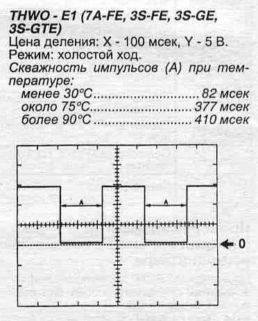

Период сигнала не меняется и равен 430-450 мсек (зависит от экземпляра). Меняется скважность.
При температуре 90 и выше сигнал практически всегда в нуле.

Осталось понять какого рода сигнал.Я все же склоняюсь к к изменению частоты при постоянной скважности.Но согласен что такие вещи проще решать на месте.Или точно знать сразу как надо…
по графику видно что импульс (высокий) постоянный 1.1 секунды, а импульс (низкий — "ноль") переменной длины. Это 99%. Но все же здесь нужны эксперементы, как поведет себя климат если задать ему очень короткий низкий импульс и какой у него придел. Какой максимальный придел, есть ли его ограничения. Вообщем тут нужен климат такой и немножко эксперементов)

даже если принять что минимальная скважность может быть 10 мсек, то при 0 градусах охлаждающей жидкости выходит искревление линии в другую сторону. Я не говорю уже про -20, когда зимой заводишь.
вот ссыль х — время, у — температура
добавлена 4 точка (10,0)

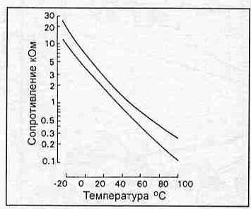

А вообще, есть в книжке график сопротивления от температуры. Может его хватит?
график сопротивления есть, его было-бы достаточно, еслиб были снимки с лучшим разрешением, чтоб подробно можно было видеть каждую детальку на плате. ато, к сожалению, не понятно даже какого цвета полоски на резисторах, а без этого не понять какое напряжение будет на датчике — нам нужно в итоге именно напряжение, а не сопротивление датчика.

Вот график, но с других и судя повсему не нужна особая точность
yadi.sk/d/HvaHaa2UbAUQR
Судя по всему, или преобразователь на "Других" откалиброван иначе — дает отличные от калдиновских скважности, или датчики различаются. Если на них на самом деле время при 35град всего 8мс, то это может означать, что климе параллельны значения температур ниже 35-20 градусов.
Да может конечно и на дизелях немного изменён график, но лучше конечно отталкиваться от графика Михаила .

Посмотрел у Михаила, видимо контакта не было что-ли… как-то не очень понятно что он сделал, чтоб все заработало)
Он просто всегда проверял на холодном ДВС.А климат включается когда двс прогреется примерно градусов на тридцать
Да, логично. Откуда взяться теплу для климы, если двиг холодный?)) не думал, что он на холодном моторе проверял
postimg.org/image/pumcjxpkp/ вообщем вот отличие скважности от частоты. Хотя я смотрю и больше берет идея, что тут длина импульса постояная = 11*100 мсек, а время между импульсами уже зависит от датчика температуры. Что то среднее между скажностью и частотой))

Видимо меняется Частота.При скважности 50%.Скважность неизменна.Типа как на датчике скорости.
Что в общем-то тоже не прабл для тиньки)
Кроме "датчика скорости" я остальное слабо понял))
Просто меняется частота.За одну секунду при малой температуре идет много импульсов.При большой температуре импульсов становится меньше.
30 градусов это пи.пи.пи.
90 градусов это пиии…пиии…пиии…

Ну и по графикам: на первом рисунке заданы значения времени в зависимости от температуры. А по факту мы будет иметь дело с изменяющимся сопротивлением. Потому необходимо будет составить второй график — зависимость времени от сопротивления на основе этих данных. Вот тогда останется просто тупо реализовать в программе — железо пара пустяков)

Из книжки. Могу отправить целиком. Там тема такая: датчик Т дает сигнал на ЭБУ двигателя. Тот что-то там преобразует, и выдает на блок климата такие вот импульсы. У меня такого выхода с ЭБУ нет, ибо там стоял обычный кондей. Даже пин этот пустой.
По данным — это все, что есть. Точнее можем только с датчика Т омметром показания снять.
Что еще? Спрашивай, я пороюсь и что-нибудь еще найду))

Добавил схемки…
ведь это на сколько я понимаю это схема вольтметра. Снимаем падение напряженения и преобразуем в импульсы. Так ведь?
Именно. Принцип стар, как первые китайские цэшки))) Даже еще старее) Вот только не совсем понятно что в итоге мы должны иметь. Изменяемую скважность при стабильной частоте или изменяемую частоту при стабильной скважности. Вполне возможно, что и тот и тот вариант применим как, например, при питании указателя температуры приборки. Но треба пояснения аффтора.
не зря скважность обозначена как "А" — выходит она стабильная
А вот поди ее разбери))
Да откуда ж мне знать? Я эти импульсы только на этой картинке и видел))

И к слову, скважностью называют не время импульса, как на вашем графике, а отношение длины импульса к его периоду т.е. СКВАЖНОСТЬ=ВРЕМЯ ИМПУЛЬСА/(ВРЕМЯ ИМПУЛЬСА+ВРЕМЯ ПАУЗЫ) и она измеряется в относительных единицах, а не в секундах. По вашему рисунку №1 ясно, что амплитуда составляет от 0 до Uпитания т.е 14В, а вот предел регулировки скважности не ясен. Если только рассчитывать на то, что период (длина импульса+длина паузы) останется такой-же как есть, тогда можно примерно рассчитать значение скважности на на основании этих данных построить устройство.

555 будет весьма проблематично реализовать адекватную характеристику зависимости выходной частоты от сопротивления, меняющегося в предах от 100 Ом до 30кОм. Потому считаю вариант с тинькой наиболее целесообразным и простым)
да вот есть подозрения что неспроста они там о скважности в графике говорят… там скорее всего частота то как раз и фиксированная, иначе бы не было написано конкретно про время А, т.е скважность… аффтар бы написал откуда эту инфу выкопал, может там поподробнее разжёвано…
