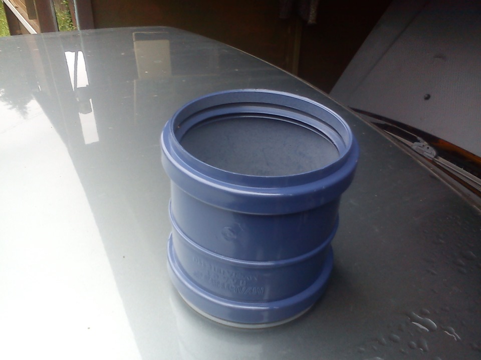

Тема уже избитая, но все же решил ей поделиться! Прикупил вчера следующие детали:
1 — муфта ремонтная для канализационных труб
2 — заглушка для раструба 2шт (для муфты, чтобы сделать из нее цилиндр)
3 — губка металлическая 2шт (послужит нам как фильтрующий элемент)
4 — латунный штуцер 2шт (один впускной, другой выпускной)

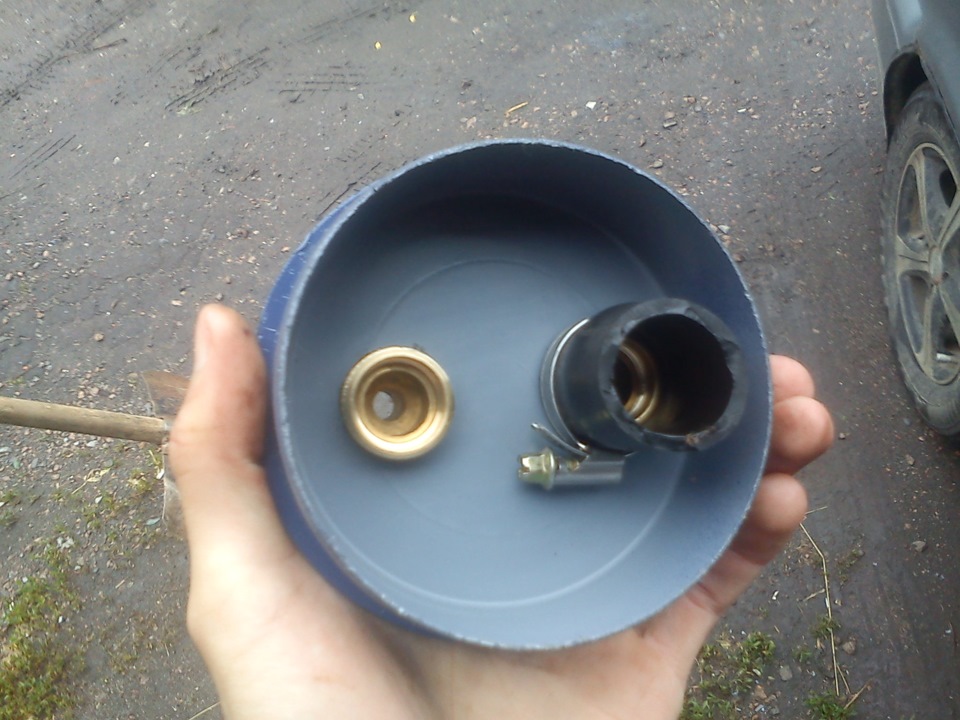

Сборка проста, берем муфту и с одной стороны полностью делаем ее глухой с помощью заглушки
Во второй заглушке прорезаем два отверстия под штуцера, чтобы они плотно в эти отверстия закручивались
С обратной стороны этой крышки, как уже писалось выше, делаем один штуцер длиннее другого
Затем берем 2 металлические губки и укладываем их на дно нашего цилиндра
И в конце получаем готовый маслоуловитель
После всех наших махинаций ищем под капотом место для нашего маслоуловителя и устанавливаем его! Установка проста: первый шланг пускаем от крышки клапанов на тот штуцер, который мы делали длиннее, второй шланг от короткого штуцера к гофре, которая крепится на дроссельный узел.
Вот вроде и все!

Работать будет но не долго, уплотнительные кольца на муфте сделаны из простой резины, так что масло попадет и им конец, заглушки выскочат и труды будут напрасны
нижняя не выскочит, а верхняя легко меняется)))

Сделал хорошо! Молодчина! Но присмотрись к сальникам муфты, они масла боятся.
спасибо! совет возьму на заметку

от температуры двига не поплавится эта пластиковая труба?
ага конечно двиг же нагревается до 500 градусов . кто-то простые бутылки пластиковые ставит всё норм.
во-во)))
kantare
пластиковая, но у нее стенки толстые

+1 Было такое, что закидывало. Поехал к спецам, сказали выкинь эту хератень(у меня было просо фильтр в разрезе шланга), только хуже будет, особенно зимой. Сняли крышку, слили масло, почистили двигатель, залили новое масло. Уже 6 тыс. пробежала, все в идеале чистое.
Вот именно. Если очень хочется, можно поставить топливный фильтр в тонкий шланг системы охлаждения — тосол почище будет.
MQX33
почему зимой хуже будет? когда у меня 6 была я шланг сапуна вообще на улицу выводил и ничего
дык это для чего делается, чтоб давление газов снизить в двигателе, чтоб с него масло не гнало в итоге, при выработке поршневой
Tazovod1990
будет перемерзать зимои, очень быстро скапливается что то типо конденсата которыи перемерзает, причем во всеи этои жиже масла … да вообще почти нет масла, если делать такую шляпу то делать ее вертикально, но ни как у вас кинута фиг знает как+ желательно прозрачную, чтобы удобно было наблюдать за уровнем жижи в неи. и еще чем больше обьем тем реже вы будете ее обслуживать,
обслуживать ее я буду раз в 2-3 месяца и никакой там жижи масла не будет! Это вентиляция картерных газов, т.е. пары масла, в которых содержится некое количество масла!
конечно, летом можешь вообще не заглядывать туда, а зимои когда раз в два три месяца туда заглянуть . неуспеешь (сальники даванет или в лучшем случае щуп выскочет, вот тогда спишемся в комментах)))
