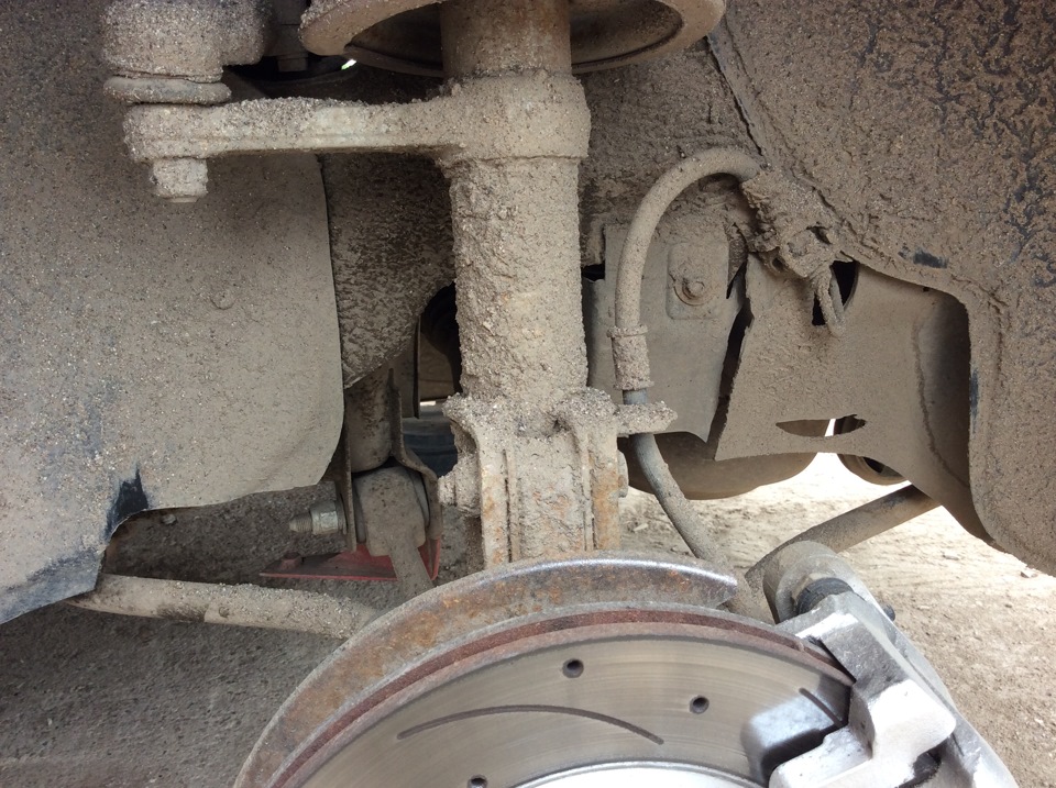

Решил попробовать поставить колёсные проставки от классики
Поводом послужило шорканье при полном вывороте колеса вправо, влево все отлично, локер прилегает плотно к кузову. (резина 195/45 R16, диск R16х7,0 ET35)
Сама проставка изготовлена сыровато, все отверстия под болты просверлены под углом, но на половину обточены на станке для выравнивания, по краям проставки заусенцы.
Самый главный недостаток этих проставок, в том что центральное отверстие больше ступицы, идеально по центру её не поставить
Болтиков, фиксирующих тормозной диск у меня нет, центровал по тормозному диску на глаз при слегка затянутых колёсных болтах.
Самое интересное — это на сколько вкрутится колёсный болт после установки проставки.
Ширина проставки 5мм. Болт для литого диска, длина резьбы 30мм. (встречаются 27мм)
Опытным путем было определено, что вкрутилось 8мм — 8 полных оборотов ключом
К сравнению без проставки 12,5 полных оборотов ключом

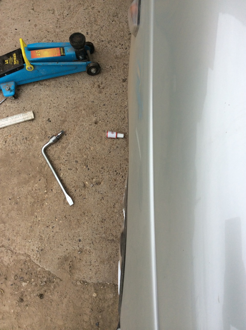

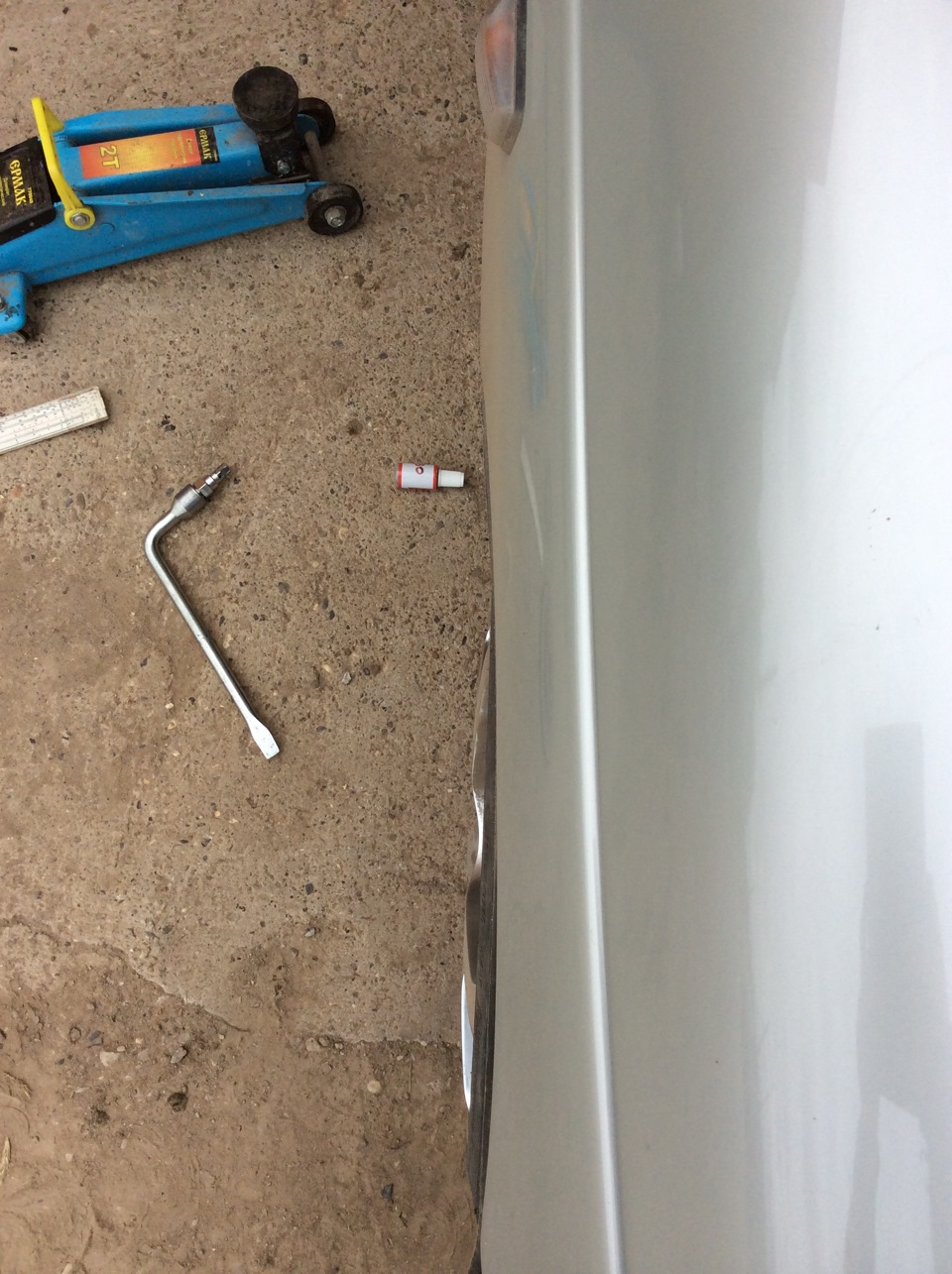

Фото до и после установки, но оказалось не так просто попасть кадр в кадр, получилось так
Ощущения после установки: поставил, выкручиваю руль максимально вправо и еду пару кругов, больше не задевает, поехал на трассу, медленно разогнал до 140 км/ч, чтобы почувствовать появились ли вибрации, биение руля, всё отлично, проставки прошли тест.
