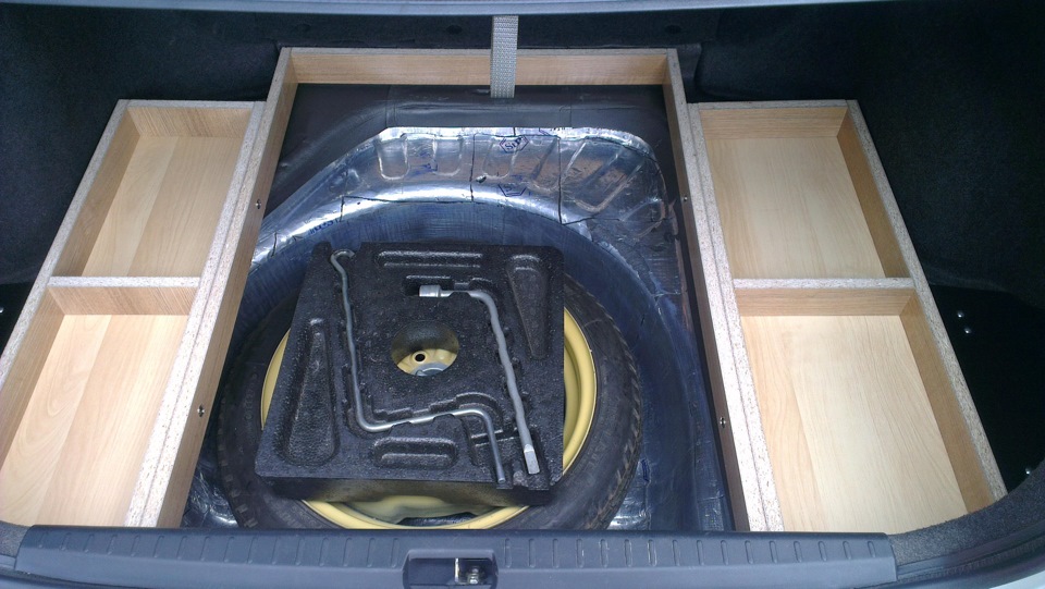

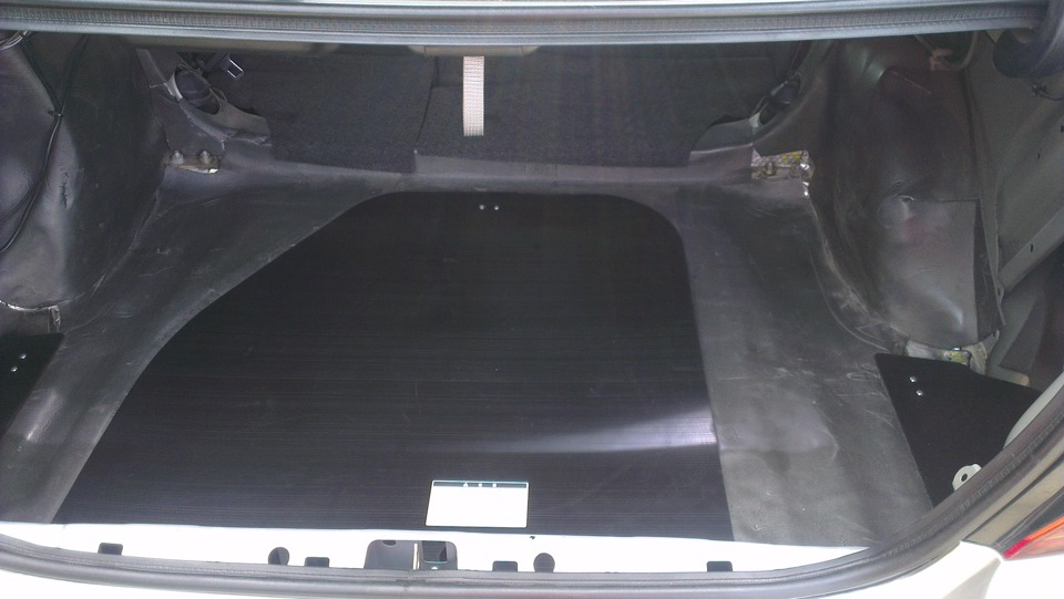

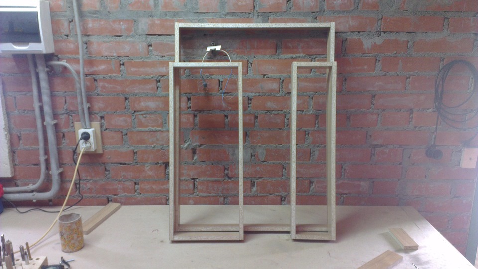

Хочется что бы багажник был свободен от автосумки с инструментами и прочим хламом. Поэтому я и загорелся этим делом.
Цель избавиться от ступеньки и спрятать усилитель, который крепится на заднем пассажирском сидении, т.е. при складывании и перевозки чего-то объемного — например плазмы — усилитель мешается.
Итак: Замерял всё что можно и нельзя — получился вот такой конечный чертеж )))
Конечный чертеж
Напилил и насверлил с точность до 1 мм
Самый первый вариант- левая часть (на фото справа) — узкая
Примеряю и понимаю что сделал левую часть слишком тонкую, хотя изначально планировал что в случае чего я запаску свободно и прямо достаю без бокового пропихивания — Портить обшивку не мой вариант .
Подогнал под обшивку
Частично перекрывает запаску — запаска достается без проблем

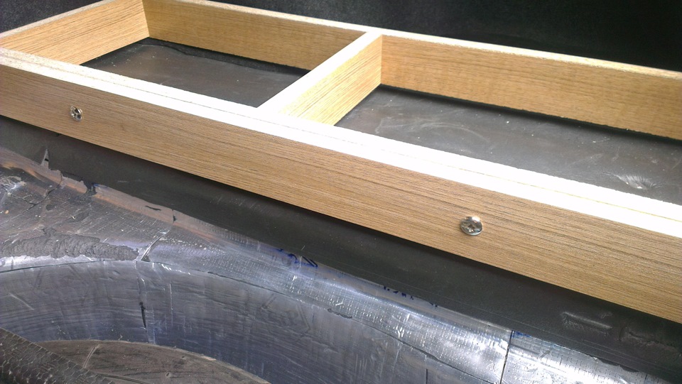

Составные элементы я притянул мебельными стяжками
В итоге вот так получается
Центральная часть хоть и притянута стяжками но еще и упирается в козырёк обшивки задней панели — т.е. если положить что-то тяжелое то не прогнется

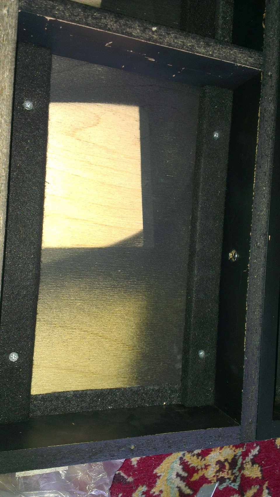

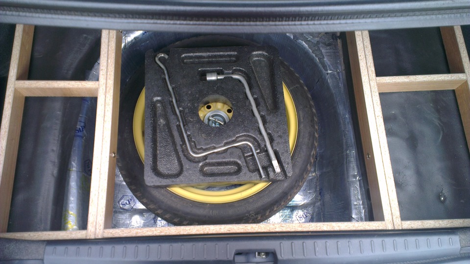

Целью было сделать скрытые ящики для мелочевки (ключи, отвертки и прочее) — поэтому на дно идёт ДВП

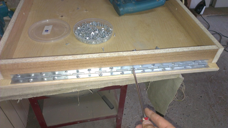

Далее напилил крышки из фанеры
Под запаску я поставил рояльку что бы пол подымался, а две другие крышки будут просто вставляться в паз ящика

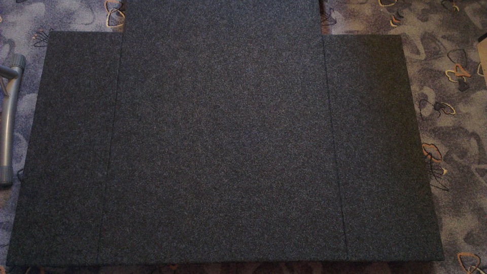

Покрасил всё 4мя баллончиками черной матовой краски.
Затянул карпетом
Затянул планочки в черный карпет
Прикрутил планки с обратной стороны ящика — всё плотно сидит ничего не болтается и не соскакивает с ящиков
Вот так с заклеенным карпетом дном ящика выглядит в конечном результате.
Примеряемся
В итоге в кармане слева расположился компрессор, а под ним в штатном месте домкрат, а справа буду делать стелс.
Осталось только нашить ручки для поднятия пола, обтянуть заглушки и поставить газолифты что бы не держать если вдруг придется доставать докатку.
В итоге: мелкие шурушки я растасовал по ящичкам — чистый и просторный багажник, избавился от ступеньки — при складывании сидений никакого перепада -всё вровень выпирает, можно даже спать в авто )))

ДСП имеет свойство при намокании разбухать, проверим временем. Мочить я не собираюсь, а вот влага которая есть "естественный конденсат" может заставить поработать еще раз ))) Тогда придется либо лаком покрывать либо на фанеру перейти ))
вот-вот. я про влагу и намекаю. насколько помню там под ковриком всегда сыро! P.s. а чем можно заменить дсп? дерево пойдёт? дуб прочнее или сосна тоже хорошо?
у меня не столько сыро сколько конденсат, поэтому я "тазик" спленом и не обклеивал, только виброй. Дерево конечно лучше проморить его и лаком покрыть. Я маме подставку на ванную под тазик (что бы не наклоняться) из дерева сделал еще лет 10 назад, лаком покрыл и хоть бы что — а там постоянно влажно ))) Дуб дорого и сложней найти )))
Не плохо получилось, но я бы тоже ДСП не рекомендовал. Не помню ссылку, но есть джиперский сайт от и до полностью посвященный багажным системам внутри машины. там эти проблеммы все расписаны. рекомендуется для каркаса использовать метал — алюминиевый профиль или на худой конец сталь угловую. ИМХО можно фанеру использовать. но только не ДСП.
Не поспорю, т.к. оч. давно имею дело с ДСП, но т.к. он бесплатный поэтому и делал из него. В дальнейшем планирую переделать вообще из стеклопластика ))) Посмотрим и проверим зимой )

идея, исполнение — на высоте! одно маленькое замечание — а вентиляция пространства, где запаска лежит, достаточная? на двух машинах закрывал полностью эту полость — через месяц там сырость жуткая (конденсат?), плесень… любые полости должны проветриваться, я считаю, иначе недалеко до беды… На истину не претендую, ИМХО.
Герметично сделать конечно не старался, щели есть должно проветриваться — посмотрим со временем, спасибо за совет )
Едешь куда нибудь далеко, полный багажник сумок, вещей, достать запасное колесо проблематично? придется все вещи доставать?
а их в любом случае доставать… как иначе достать колесо?
Конструкция громоздкая, её всю доставать?
нет конечно, зачем?
поднял среднюю часть пола — достал банан )))
Наверно ты не понял принцип )))

Каркас надо было из фанеры стряпать, сейчас не то дсп что было раньше на лакированых шкафах)
Я вкурсе про ДСП, в том числе про ЛДСП (ламинированный ДСП) — мебельщик.
Проверим зимой, если что то выпилю другую планочку если вдруг разбухнет )
надо отсек, где инструменты, обшить мягкой тканью, чтобы инструменты не гремели.
Дно ящичков обтянуто карпетом, ничего не гремит, даже проверял на лежачих полицейских )))

все то оно конечно красиво. а вот про безопасность не подумал вообще. кузов при ударе должен сгибаться, а тут не дай бог ДТП и удар придется основной на седенья по пасажирам. ящик крепкий. не даром всегда сзади все сделано из пластика или мягких и легко ламающихся материалов.
Да сломается без проблем-не та доска при таких силах удара, если до ящика дойдет.
+1 это же прессованные опилки )))
krasher
Я слоктя с психу ударил по лестнице детской — так она треснула (((
К тому же вся конструкция упирается в ребро жесткости (ступенька на первом фото) а за ступенькой нижняя часть сидушек — не должно.

Клёва получилось, правда на мой взгляд не хватает :
— под кромки крышек и на торцы поперечен липучку мебельную, что бы не крышка точна уж не открывалась от вибрации;
— в нишах ящечков на пол и стенки поролон или сплен, чтоб помещаемое туда не дребезжало и не терлось друг об друга.
Вот, ну эт тока моё мнение канечно.
Вот единственный кто что-то советует )))
1) ты про боковые крышки? отвечаю — тоже думал что будет соскакивать, но если заметил я на этом фото e-a.d-cd.net/ea2daccs-960.jpg писал что с обратной стороны крикрутил планки, я их прикручивал как бы прижимая к противоположным краям и напилил их меньше внутреннего пространства ящика меньше на 2 мм с учетом того что карпет прижмет — проверял на лежачих полицейских все в багажнике загремело, но ни одна крышка так и не открылась, если со временем ослабнет — наклею липучку )))
2) и этот вопрос я продумывал: на нишах ящичков наклеил карпет — ничего не дребезжит, хотел по бокам тоже — да передумал, пока ничего не дребезжит
Спасибо за советы ;)

отлично сделано… вот уже давно подумываю сделать тоже самое… потому что чтобы достать запаску, надо поднять ВЕСЬ вальш пол, а обычно по краям всякое барахло стоит, которое нужно достать из боковушек.
У меня сейчас там растасован большой хлам, аптечка, баллончик полирольки, балонник, провода, компактное ведро и трос буксировочный )))
Тоже пока не могу придумать либо так оставить либо сделать еще один ящик на "банан" ))
вот-вот. в банан (а у меня полноразмерная запаска) тоже можно сделать более адекватный ящик.
Тоже задумывался о полноразмерке — но пока такой грандиозностью не загорелся )))
а у меня она такая с завода.
вообще-то очень удобно — больше влезет. :-D
Ну если у меня банан перевернуть то тоже чуть больше влезет )))
как дсп через некоторое время себя поведёт?
