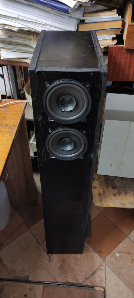

Всем привет! В это записи расскажу о постройке ЧВ (четвертьволновой резонатор) Так же расскажу как его рассчитать. Первым делом нужно найти подходящий динамик, для ЧВ лучше подойдут динамики с большим подвесом, т.к. в таком оформлении ход динамика больше чем в остальных. Если вы собираете ЧВ для дома, гаража и т.п., то вполне хватит 13, 16-ти см. динамика. Мне под руку попался 13-ти см. мид Infiniti
Далее рассчитываем короб: Находим эффективную площадь диффузора, (для дальнейшего расчета площади сечения порта) для этого измеряем расстояние от середины подвеса до противоположной середины. Это у нас получился диаметр.
Думаю как находить площадь круга все знают, 3.14*R^2 В моем случае получилось 103.8 см. кв.
Затем получившееся число умножаем на 1.5, этим мы находим площадь сечения порта. 103.8*1.5=156 см. кв. Теперь исходя из своих предпочтений выбираем высоту и ширину порта, нужно только учесть чтобы в одну из сторон убралось установочное отверстие динамика, а в другую установочная глубина динамика. Не стоит делать порт слишком узким, сечение должно быть ближе к квадрату и прямоугольнику. Я решил сделать так, высота 15.6 см., ширина 10 см., умножаем и получается 156 см. кв.
Далее определимся с настройкой, как правило нужно настраивать близко к резонансной частоте (Fs) динамика, но как показывает практика людей, не стоит настраивать ЧВ с маленькими динамиками низко, для 13-ти см. динамика подойдет настройка 50 Гц. Значит с настройкой определились, теперь находим длину порта, её находим по формуле (343/настройка)4, в нашем случае будет выглядеть так (343/50)/4=1.72 м.
Теперь сворачиваем порт, только учтите чем меньше поворотов, тем эффективнее ЧВ. Длина считается по середине порта
Скругления углов делайте обязательно, только учтите, что при скруглении — длина порта уменьшается!
Для удобства расчета короба скачайте программу Google SketchUp 8, в ней очень удобно моделировать. При расчете учтите ещё и толщину используемого материала.
Теперь перейдем непосредственно к сборке
Теперь что мы имеем. Играет очень приятно, даже не низких негров, в машине пытается потряхивать зеркала. Бас очень насыщенный быстрый, сам не ожидал такого эффекта от этого малыша, до этого играл в ЗЯ, звук совсем другой. Превосходно играет клуб, дабстеп. Когда играл в гараже, все помещение было наполнено басом. Знакомые очень удивлялись, когда слышали как он поёт. Вот небольшое видео
Добавил чертёж
