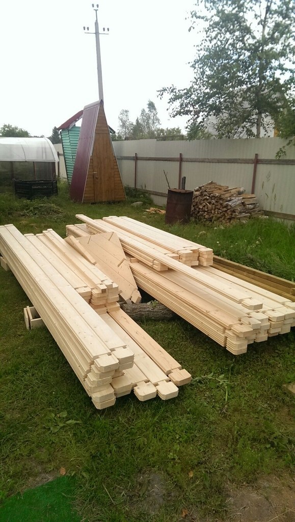

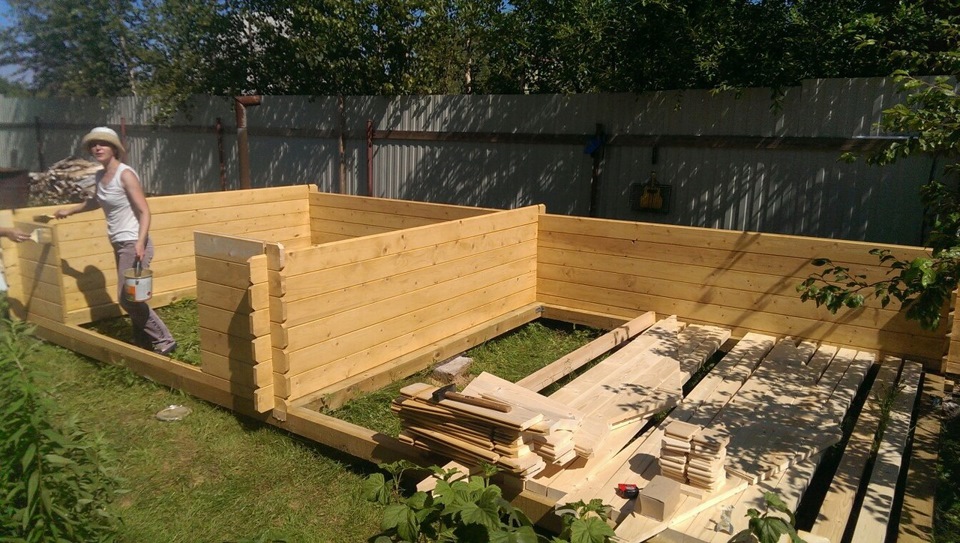

Надоел старый мангал на улице до ужаса, да и скажем, досталось ему за его не долгую (2 года) жизнь. Решили построить домик — барбекю. Заказали на строй базе по каталогу + супруге понравился конструктор баня для использования под сарай. Ожидание длилось 45 суток. И вот настал тот день.

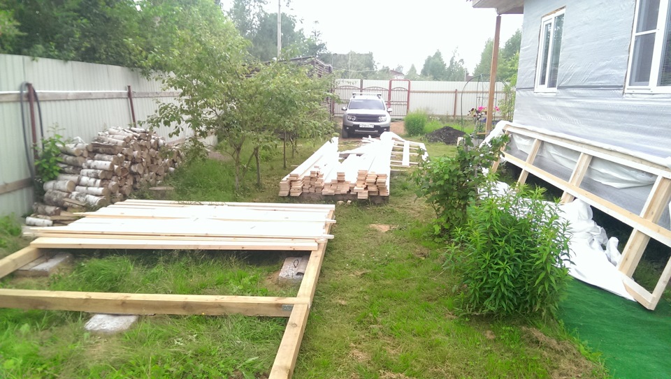

Привезли в упакованном пакете.

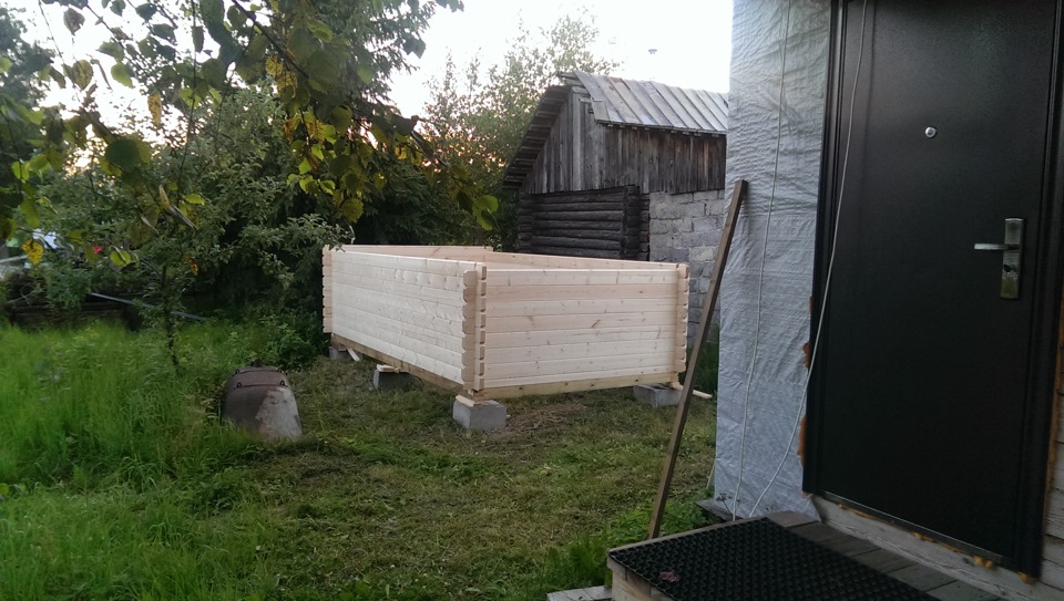

Фундамент и обвязка уже выстоялись…

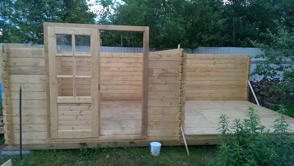

Дело было к вечеру воскресения, но я решил попробовать, как пойдет…
и как пошло! Сестре жены ведро с Тексом в руки, и давай-давай .
…только успевай… Но дело в вечеру надо ехать домой, завтра на работу…((
Дома было принято единственно правильное решение, поэтому в понедельник утром я снова на даче …
И работа закипела…
…не учел, что надо еще и промазывать Тексом///
Но процесс не останавливался .

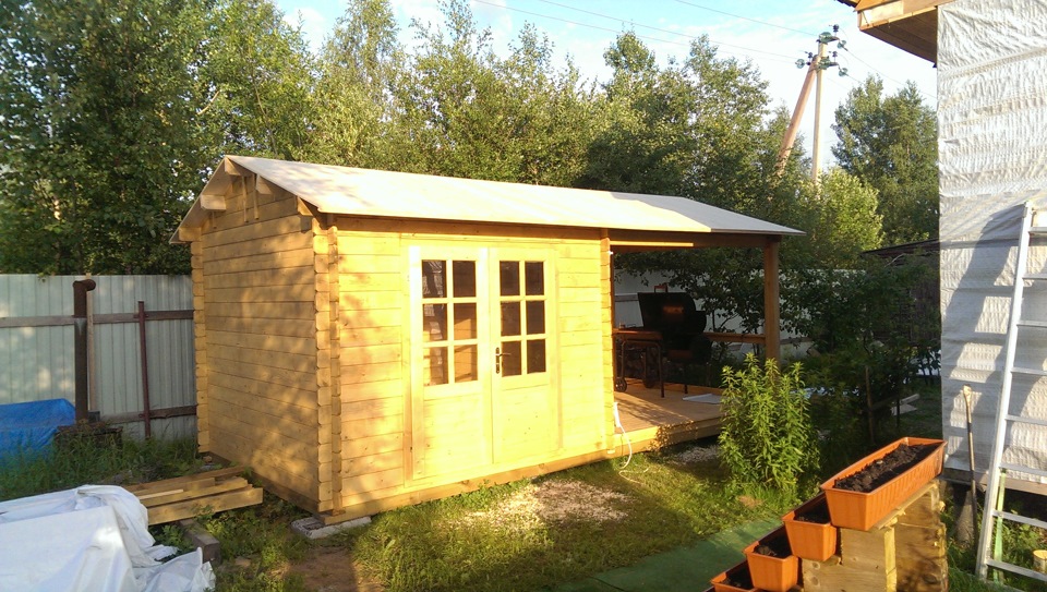

Дошла очередь и до крыши, прогоны из 50-ки но сухие, легкие, поэтому поставил в одного …
настил крыши просто сказка : доски ровные, шпунтованные, все крепил на скобы 50 мм пневмопистолетом.

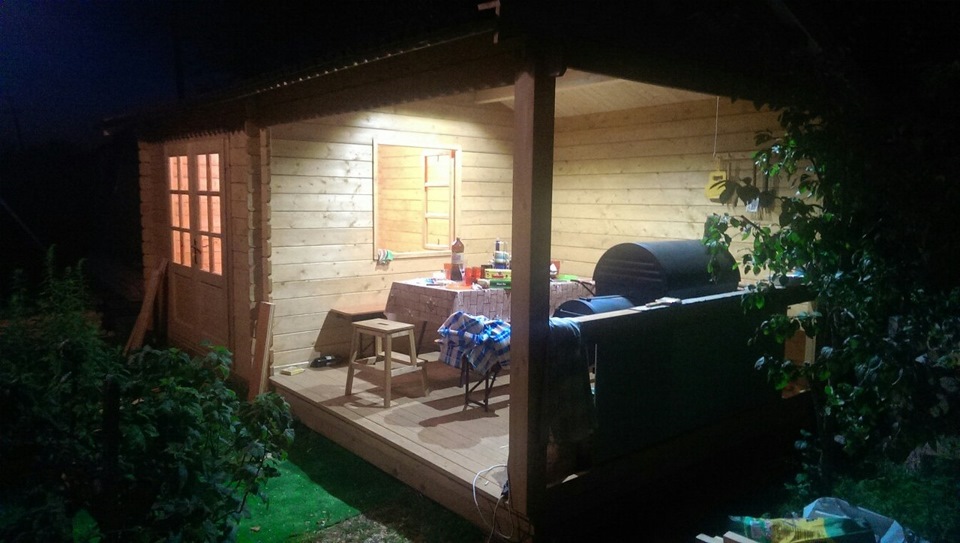

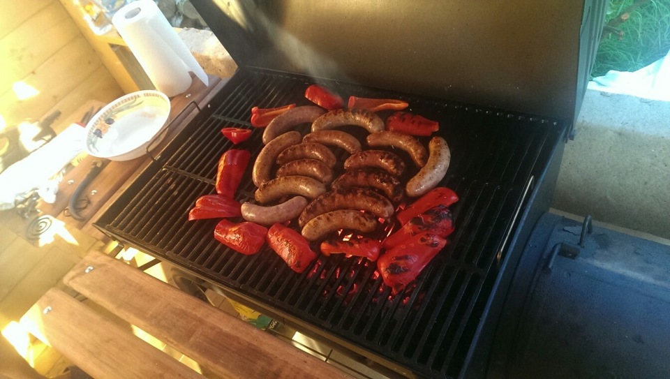

В среду вечером уже и гриль установил.
К субботе врезал дополнительное окно (заготовлено заранее) и провел свет и установил мебель.
И вот торжественная часть — приемка объекта!..)))

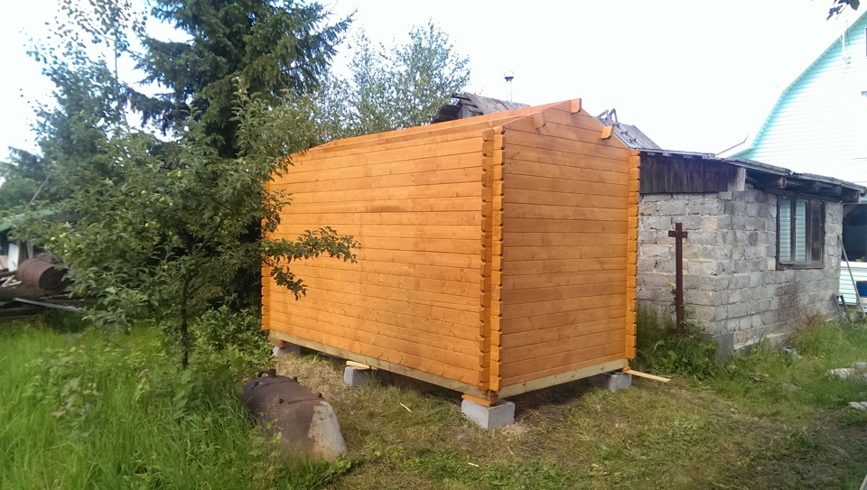

А это сарай — собран полностью вдвоем с сыном за 4 часа с чаепитием.

Какая красота! Я очень люблю работу с деревом, смотрю и получаю удовольствие от Вашей работы и от результата! Вопрос: а мангал в деревянной постройке, разве не опасно? Всё таки ветер искры и т.д?
Тада, всё ОК! Главное безопасность! А не барбекю у Вас вкусняшки, я ещё не обедал! Смотреть долго вредно! Ну ладно, в целом молодец! Жизнь не прожигаешь зря! Удачи и здоровья!
В качестве критики:1. а не мешает ли скопление дыма и копоти от барбекю под коньком. 2. всеже цокольную часть лучше чем-нибудь закрыть от проростания травы и соответственно скорейшего гниения лаг и досок пола. А в целом МОЛОДЦЫ! Очень здорово, быстро и красочно
1. В данное время над барбекю установлен вытяжной колпак с дымососом через фронтон, так что дыма под коньком нет. 2. Под обвязку со стороны входа по всей длине подсыпан грунт с песком, сверху уложен искусственный газон по всей ширине площадки 3. Со стороны входа сделан водосток…

Фундамент свайный делали?
Нет, блоки 400х400х200
