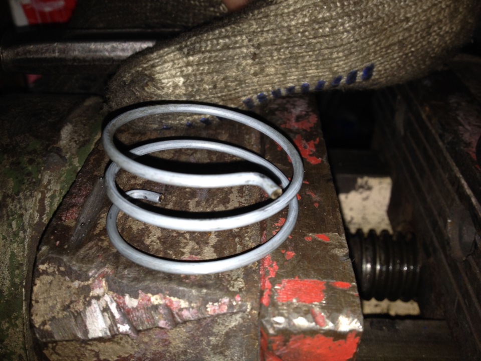

В 20ой записи я описал, купленный мной комплект, который встал на место "китайского" и не оригинального комплекта (который прошёл более 20000 км без проблем, смена был ради профилактики). На фото я отметил все факторы подтверждающие оригинальность купленного комплекта.
Поленившись ставить сам, в связи с занятостью, отправился к уже проверенному и знакомому мною мастеру, у которого "чинюсь" уже около 6 лет.Он всё поставил и я благополучно, попив кофе и понаблюдав процесс, уехал восвояси.
Спустя 1500-1700 км после замены, прогревая машину в гараже (настали относительные холода), я услышал звук сначала мягкий, потом резко механический, после чего машина заглохла, я сразу кинулся проверять ремень в полной уверенности, что он порван.Сняв крышку ремня я увидел целый ремень, абсолютно нормально натянутый и это меня озадачило не на шутку, я пошёл попробовать завести машину, она не завелась, стартер просто крутил, на что БК выдал ошибку Датчика Фаз Распредвалов.
Вообще не буду описывать дальнейшую диагностику на протяжении свободного времени, вообще позаимствовав компрессометор мы с Artikkkk увидели нулевую компрессию в 1 и 2 цилиндре.Бл*** как же так — втык? Глянули на метку на маховике, которую ранее не смотрели и она не совпадала с метками распредвалов, которые были в ВМТ.
Кароче разбор ничего точно не выявил, ремень был натянут нормально, помпа не заклинившая, как такой возможный "проскок" ремня на холостых мог случиться непонятно.Погуглив в интернетах мы нашли несколько схожих случаев на приоро-калина ГРМах, такие же случаи на форумах Хонда на ременных ГРМах, но везде магия и никто с точностью не может сказать, что же случилось.При разборе ГБЦ загнула 4 впускных клапана в 1 и 2 цилиндре, остальные клапана визуально целые и в 3 и 4 цилиндре компрессия была нормальная (менять всё равно будем весь комплект).
Подорвав ролики ГРМ Гейтс я разочаровался в этой компании напрочь, контроль качества и смазки, хуже чем у ВПЗ.Ниже фото с комментариями.

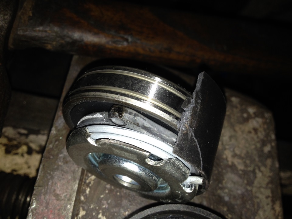

Итоги разборки и дальнейшие действия:
Сам мотор разбирается впервые, состояние отличное, втык относительно несерьёзный на холостых поэтому низ двс трогать не будем, всё остальное к тюнингу, позже посты о переборке ДВС, его распилу, ревизии системы охлаждения (так как в процессе разбора обнаружена течь радиатора Luzar).Если есть комментарии по делу и случалось подобное милости прошу в комментарии — ваши варианты произошедшего?Троллинг не приветствуется.
Наши варианты —
1) Плохо, очень плохо выглядел натяжной механизм одного из роликов, возможно он вышел из строя из за брака.Проволка натяжителя цеплялась аж за пластиковый корпус ролика и стирала его, чего быть не должно.Из за этого проскок ремня.
2) Дерьмовая установка в торопях с перетяжкой натяжного ролика мастером, который установил этот комплект, я к сожалению так доверял ему, что после даже не проверил метки.Из за этого проскок ремня.
UPDATE:
Причина втыка клапанов без обрыва ремня была найдена — ею является натяжной ролик грм фирмы Gates (комплект Gates повторюсь был проверен на оригинальность, это точно оригинал). Пружина натяжителя ролика проскочила внутри натяжителя и вернулась на место, как ни в чём ни бывало, после чего ремень проскочив вновь натянулся.Поэтому загиб клапанов при целом ремне ввёл в недоумение.Итак, что мы имеем ролики фирмы Gates не смотря на свою немалую цену являются низкосортнейшим продуктом в сравнении с подобными фирмами, выпущенными для наших и иностранных авто. Данные ролики нужно тянуть очень аккуратно (ниже в фото будет понятно почему) и даже без перетяжки данный ролик рискует сделать то же самое, что и в моём случае.Вероятнее всего ролик был перетянут\недотянут установщиком, возможно нет, на данный момент это неясно, но качественное изделие, себя бы так не повело ни в одной з ситуаций.Поэтому настоятельно рекомендую всем владельцам приор\калин\грант быть внимательными к данной фирме в особенности.

Пост обновил в шапке, причина найдена окончательно.
У меня тоже ремень перескакивал… Как же я рад что это случилось уже после сборки безвтыкового мотора! Случается это когда ролик подклинивает и мотор пытается заглохнуть, в этот момент ремень напрягается выбирает максимальную слабину и перескакивает…
Ты единственный, кто точно описал ситуацию.Респект опытному земляку.Пост обновил в шапке, причина найдена окончательно.

У ролика гейтс видно что корзинка (сепаратор) пластмассовый, как смазка иссякнит то пластик будет грется и сплавится, шарики за ролики и попадалово на капиталку.
Пост обновил в шапке, причина найдена окончательно.Спасибо за инфу, мы это знаем =)
Все пишут про 12ый комплект ГРМ, а почему бы просто не заменить пластиковые ролики на железные двухрядные аналоги. Лично я заменил обводной ролик на железный, тойотовский . Проехал уже больше 10000 км, проверял, состояние отличное. Весной так же поступлю и с натяжным роликом.

Гейтс толи левак, толи гамно начали лепить. Я тоже 2 ролика выкинул один с пробегом 300км другой менее 90км. ГЕЙ тс …
ну гейтс давно не хвалят оказывается…
но тут похоже что мастер перетянул сам ролик, деформировав втулку и со временем при каком то стечении обстоятельств он подклинил и перескочил ремень
возможно и качество деталей и рук сыграло на этот результат.
Пост обновил в шапке, причина найдена окончательно.Это точно и качество деталей и рук =)

Пост обновил в шапке, причина найдена окончательно.Куплен ремень Dayco =)
М.б. просто стоит поставить ролики с 12го двигателя? Сам натянул, как положено и не переживаешь. Автоматам что-то нет доверия, очень качественное должно быть изделие.
Ролик косячный в общем, как мне кажется. Да ещё и ремень с полукруглыми зубьями…
Так точно.Пост обновил в шапке, причина найдена окончательно.
При установке комплекта в ролики не заглядывал ?
при установке их не вскрывали
Удачи!+1!
