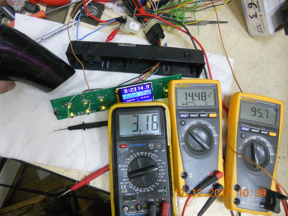

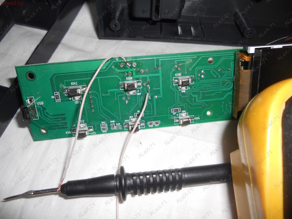

Дело в том, что перегревается встроенный стабилизатор 3,3В и его напряжение "уплывает".

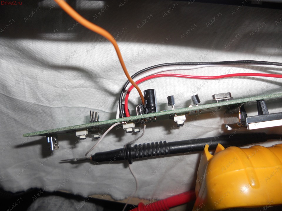

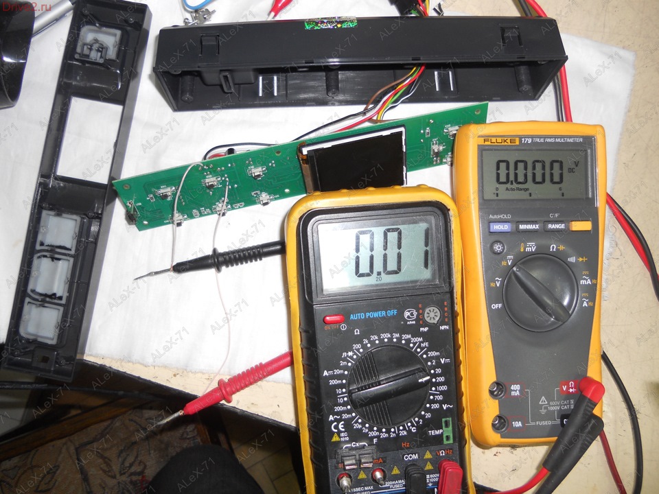

Для проверки подпаиваю проводки в точки:
— Выхода стабилизатора 3,3В
— Минус или земля (черный провод в колодке БК)
Левый мультиметр — выход 3,3В
Правый мультиметр — напряжение питание (входное напряжение для БК)

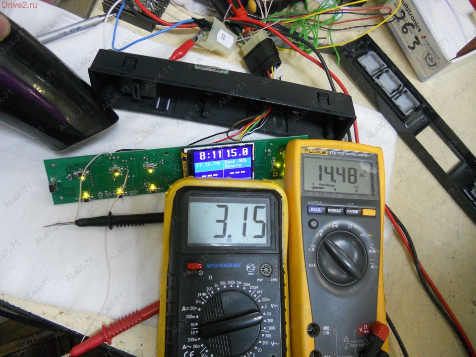

Подаю напряжение 14,5в, замеряем.
Потом начинаю подогревать феном и напряжение поплыло
А это уже не порядок, т.е. к напряжению питания 14,5В БК каким-то чудом добавляет 0,5В.

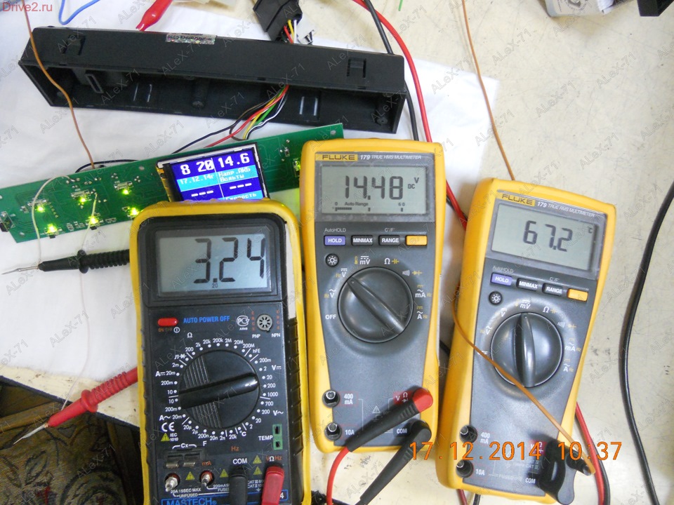

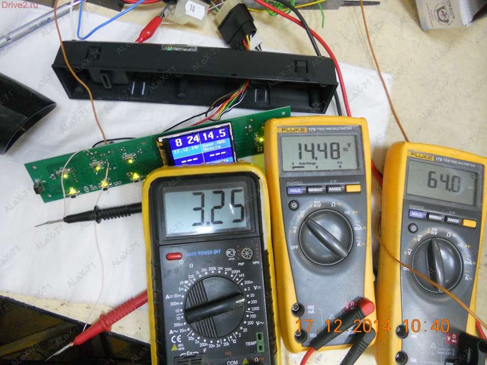

Чтобы было нагляднее добавим термопару на корпус стабилизатора 3,3В.

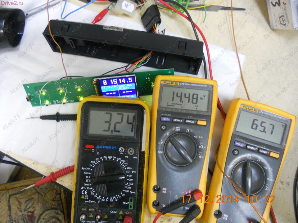

Напряжение питания 14,5В
3,27В / 14,4В / 40гр
3,24В / 14,5В / 65,7гр
Температура уже не так сильно растет — 67,2гр. На БК 14,6В.

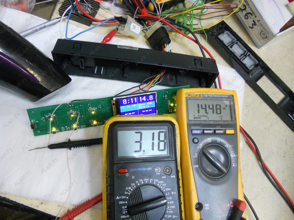

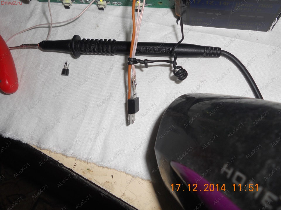

Начинаю греть феном.
Напряжение на стабилизаторе провалилось с рабочих 3,24в до 3,16в.
При этом на экране БК 14,9В, а температура стабилизатора 95,7 градусов (в комнате 20-23градуса).
Выключаю напряжение на несколько минут, для того чтобы остудить и снова включаю.
Собственно проблема ясна, нужно стабилизировать напряжение 3,3В.

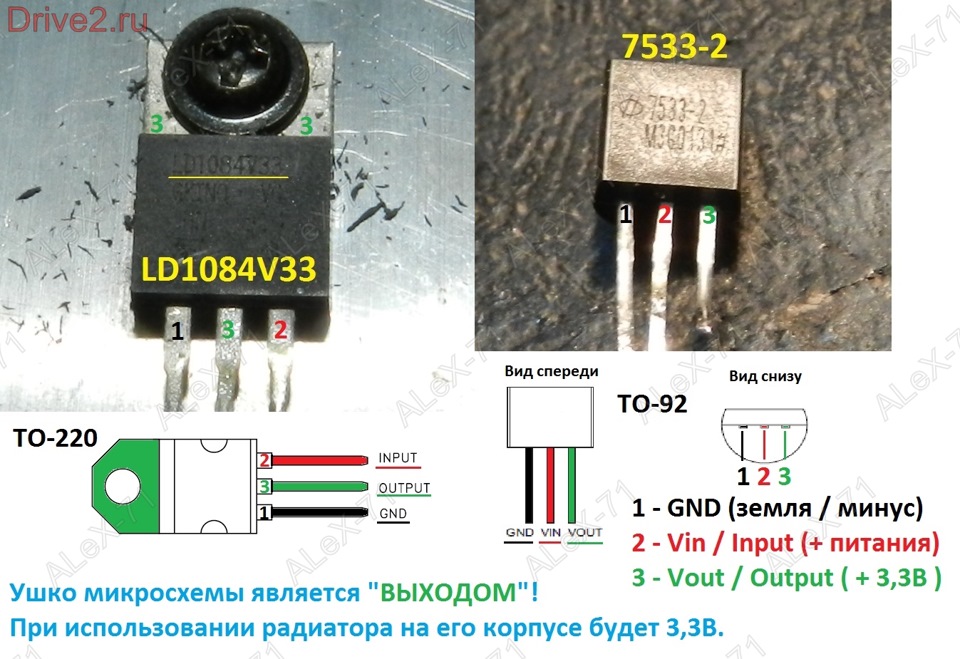

В моем бортовике Multitronics C350 e32B от 20 мая 2013 применен стабилизатор 7533-2
7533-2 — допустимое отклонение выходного напряжения 1%, корпус ТО-92 — максимальный ток — 100ма.
Общаясь со своими читателями, узнал что в аппаратной реализации e32A установлен 7533-1.
7533-1 — допустимое отклонение выходного напряжения 3%, корпус ТО-92 — максимальный ток — 100ма.
Забегая вперед скажу про потребление 3,3В цепей в схеме — составляет 64-67мА, пусть максимум 70мА.

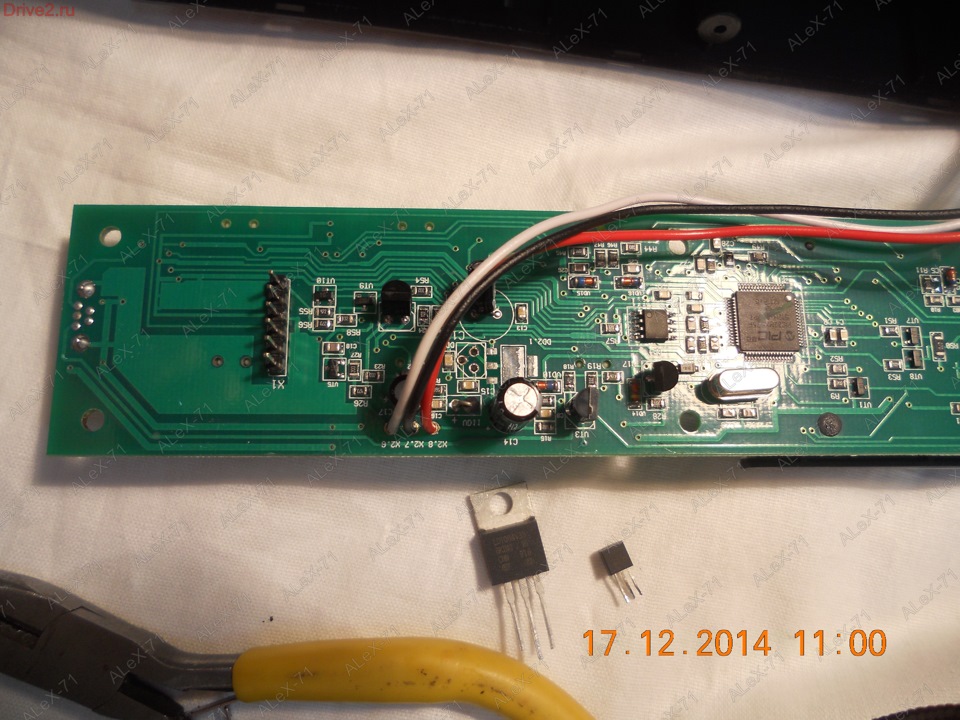

Было решено заменить стабилизатор на более мощный. На форуме советуют lp2950acz-3.3-nopb (ТО-92 и 100ма) и LM1086IT-3.3/NOPB (ТО-220 и 1,5А). Первый после опытных тестов форумчанами также сдался. А второй отпугнул своей ценой, т.к. в наличии в моем городе его нет и цену заломили 150-200р.
Я решил выбирать из наличия — мой выбор пал на LD1084v33.
Главное что этот стабилизатор в корпусе ТО-220. Это значит мощность, радиатор, респект. Он умеет не 0,1А не 1,5А, а 5А! Запас есть? "Допустимое отклонение выходного напряжения ±2% в диапазоне температур от -40 до +125 градусов." Это выписка из даташита.
На деле напряжение порадовало стабильностью.
Приступаем к замене.
Разница в габаритах видна, комментарии излишне.
Внимание при замене деталей всегда изучайте документацию! Тут наглядный пример того, что вход и выход не совпадают.
И еще одна особенность корпусов ТО-220 — средняя ножка дублируется "ушком" — это тоже нужно учитывать, например при установке радиатора.

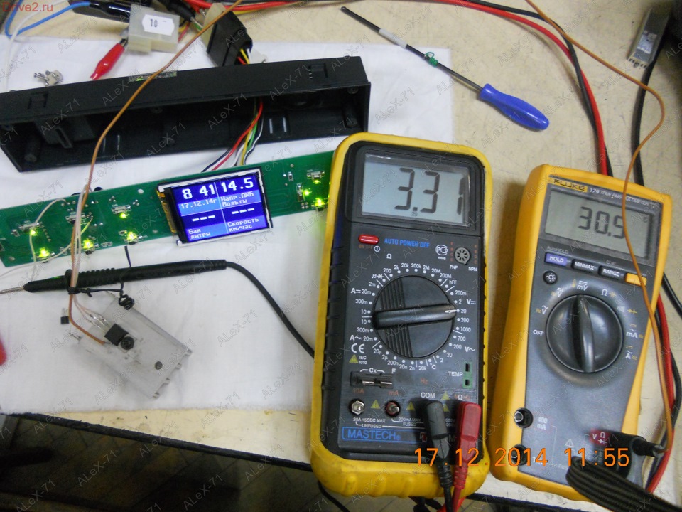

Включаем, напряжение входа 14,5В, его мы наблюдать не будем.
Нас интересует напряжение на выходе стабилизатора.

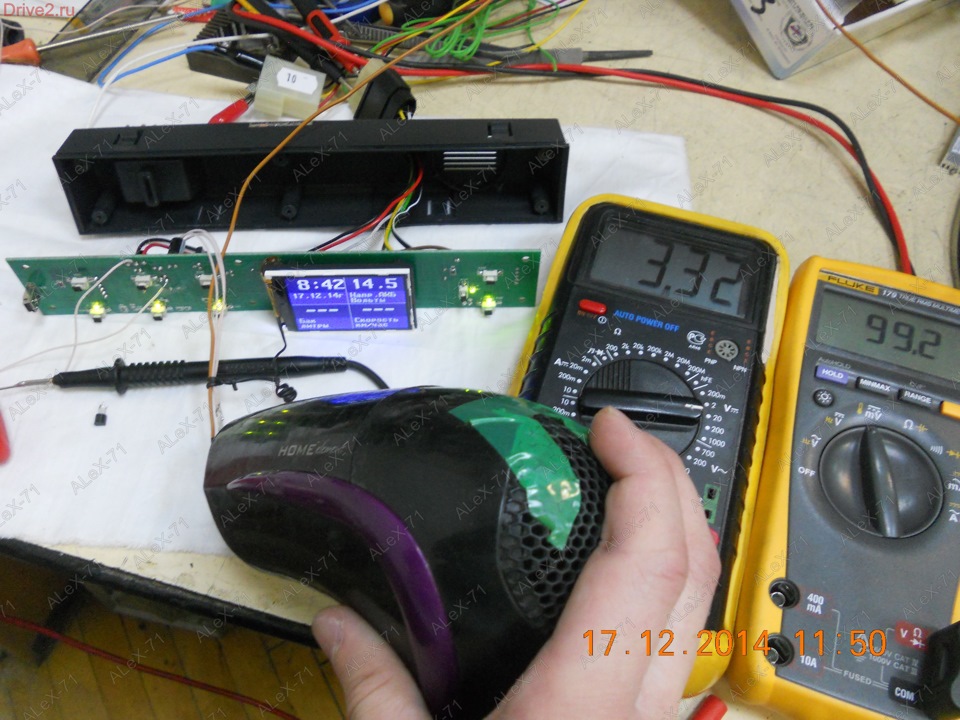

После нормального прогрева без фена, температура стабилизатора была такой же как и у предшественника (примерно 65) при этом напряжение было 3,31-3,32В.
После прогрева феном стало так.
Неплохо?
Я думаю отлично отклонения практически не заметны на грани погрешности измерений. При этом напряжение на экране бк неизменно верное!

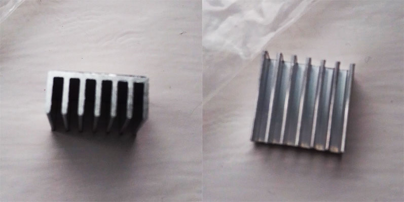

Меня смущала рабочая температура под 65градусов и это при комнатных 20. А что будет при +55 летом? Помните я писал про радиатор?

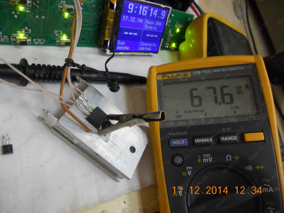

Прикручиваем радиатор=)
Скажу так феном прогреть я не смог, взял паяльник на 40вт. Приложив паяльник к поверхности радиатора через 2-3 минуты температура поднялась до 65градусов и застыла. При этих условиях напряжение так и было в диапазоне 3,31-3,32В на экране БК все было верно.
Цель достигнута!
Теперь осталось убрать все это в корпус и собрать.
Повезло — это когда радиатор без проблем встал в корпус бортовика.
Изолирующих прокладок и слюды между стабилизатором и радиатором у меня нет и поэтому выход 3,3В весит и на радиаторе. Для меня не критично. Важно, позаботиться чтобы радиатор не закоротил об другие элементы схемы и все будет ОК.
