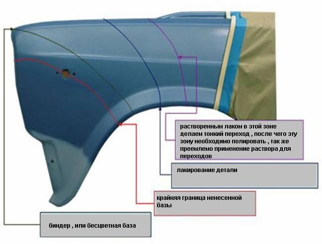

Метод плавного перехода
подразумевает плавное нанесение красок и лаков в процессе ремонтной окраски автомобиля на заводское лакокрасочное покрытие.
Целью данного метода является визуальное сокрытие ремонтного (окрашенного) участка, в частности, это сокрытие разницы цветового оттенка краски от основного цвета, в отношении лака – это сокрытие разницы по глянцу и прозрачности. Кроме этого — с целью сокращения ремонтной площади.
Область применения технологии «плавного перехода» можно рассмотреть на конкретном примере:
Незначительное повреждение заднего крыла в непосредственной близости с задней дверью. С целью сокрытия возможного отличия оттенка, нанесение базовой краски правильнее всего произвести не «в стык», а с переходом на дверь. Чтобы не увеличивать ремонтную площадь от заднего крыла до передней стойки, мы производим переход по лаку в самой узкой части задней стойки.

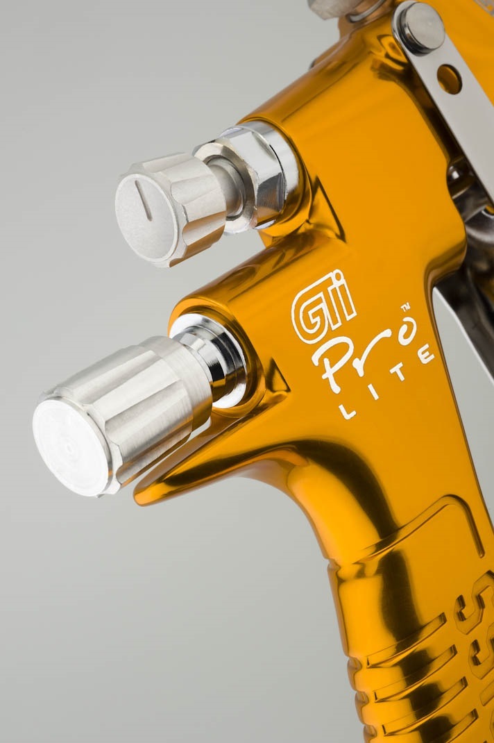

У меня такой в продаже всего за 12 000
Имеете ввиду GTI Pro Lite?
Да, и манометр еще цифровой даже ))) покупал за 18 и 6 за манометр )) все вместе за 12, пользовался раза 4…
Тогда напишите в ЛС Ramzec-84 . Может его заинтересует предложение т.к. это его статья, а я всего лишь сделал репост.

Судя по картинке перехода, остаётся 20см "родной краски". Итог сэкономлено 20гр лака, потрачено 50гр биндера, раствора для перехода, абразива, чтоб пройтись по месту перехода, ну и паста-полироль, а время, что время-вся жизнь впереди)))))
Ну это просто схема что бы отобразить все этапы. А так конечно если остается небольшой кусок "родного ЛКП"- лучше сделать чуток подругому.
Всё равно не вижу смысла перехода по лаку, разве что где нибудь на стойке, в самом узком месте, при покраске заднего крыла. Ввиду разной твёрдости лаков, переход со временем будет виден. По началу тоже извращался переходами, в результате, куча потраченного времени на обклейку, куча скотча, паралончика и тд. Имхо, конечно.
У каждого свои способы работы. Может кто то начнет как в этой статье, а потом придет к тому что удобней всю деталь облить лаком. И будет только лучше если человек будет совершенствоваться, а не тупо красить одинаково и давно развалившимся пульвиком только из-за того что он к нему привык.
Даже не стоит начинать. Всю деталь в лак. Качество и скорость — имидж и зарплата.
100 пудов в точку. Не обращай внимания, просто подвернулась старая картинка ребятам.
