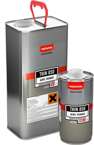

сам использую разбавитель NOVOL нормально-мне нравится
