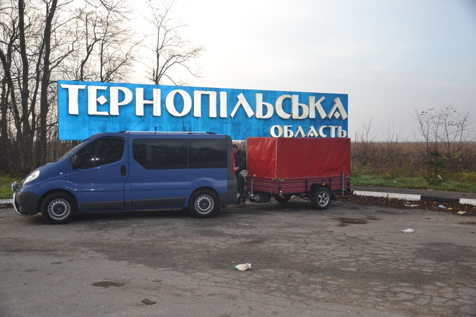

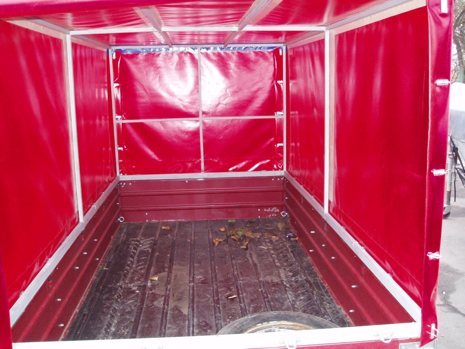

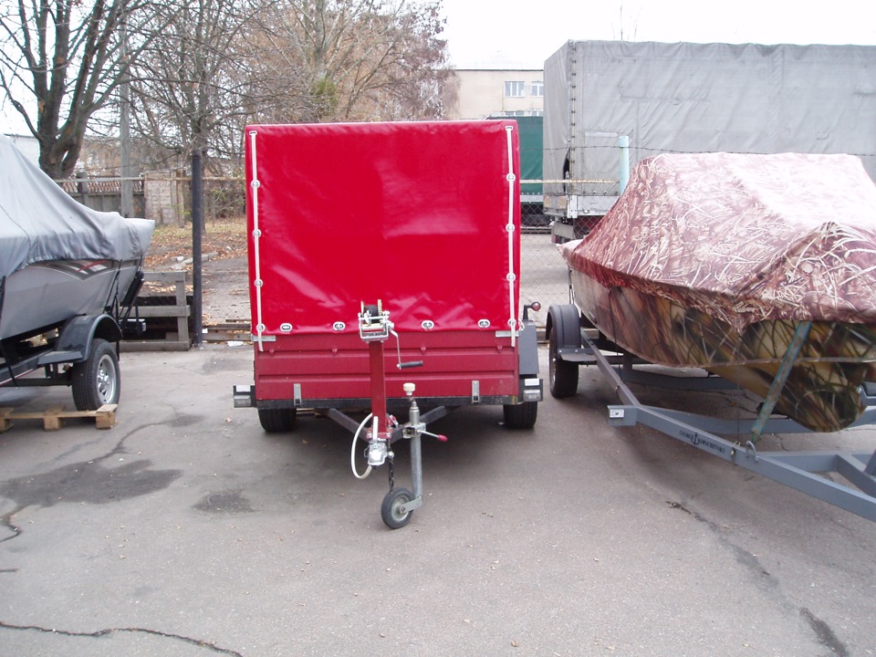

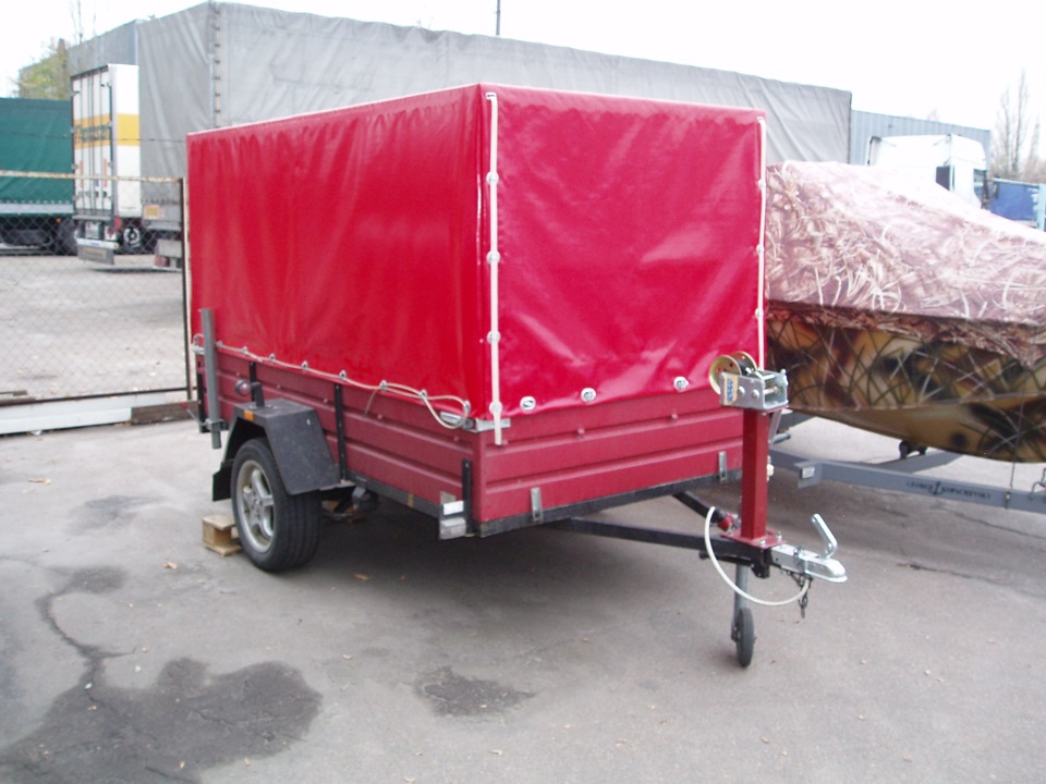

Прицеп делался на заказ на КМЗ и допиливался именно под квадроцикл.
Габариты — 2.50 на 1.30, дополнительно-усиленные рессоры, усиленное дышло, упоры для погрузки, третье колесо, запаска, литье на R14, проставки расширения под диски, лебедка на дышле, каркас и тент с двумя клапанами.
Огорчает что за пару лет краска реально выгорела на солнце с ярко красного он стал малиновым((, ржавчина начинает пробиватся потихоньку.

А что за диски стоят?
Неуверен что смогу дать верное название, искал по разболтовке ступиц и весу, подобрали-привезли.
А какая разболтовка на ваших дисках?
Вазовская ступица 4*98

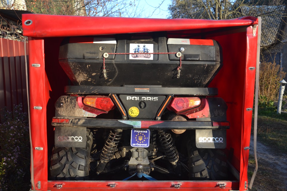

Прикольный прицеп. Я 3-х метровый брал для квадрика, в 2,5 не лезет!
У меня Полас 800 Туринг-влазит, а тебя что за длинномер?
Да не длинномер, просто брал ещё с учетом стройки (дача), и лодки ПВХ ! Виварик путёвый, давно мечтаю взять!
Тогда понятно)) а то я думаю что ж там за квадр 3метровый)

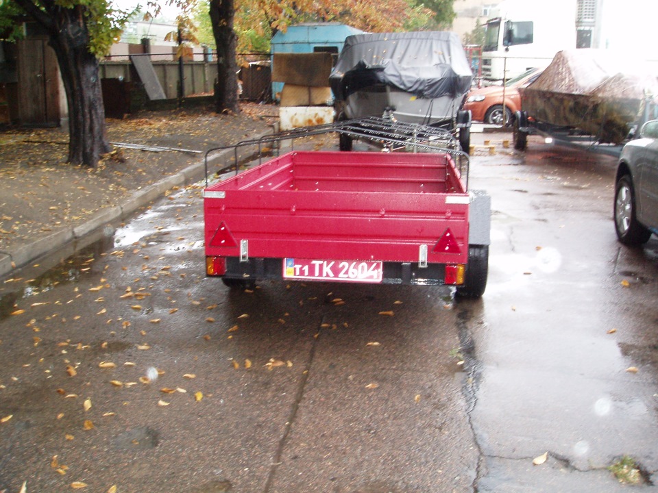

А в чём отличие от заводского? На сколько это увеличило цену и как долго они делали его? Какая модель по паспорту и отличается-ли от оригинала? Какова грузоподъёмность паспортная и в реале, сильно рессоры проседают и как ведёт себя груженый?
Зачем проставки под диски, когда можно подобрать с любым вылетом? И где размещена запаска, когда внутри груз?
Спасибо)
Размер и одна ось различия.Были или двухосевики в таком размере или двухметровые с одной, поэтому на заказ, выбора у нас увы не густо .
Делали около месяца.по техпаспорту грузоподьемность 500кг, в реале на отбойники ложится гдето при 700кг.
Ведет себя отлично, что пустой что груженный, рысканья нет, идет четко за тягачем.
По проставкам, он расчитан на 13 диск, 14 литье на 185 ширине резины начало затирать крыло, нужно было отвести.
Запаска видна на фото с бусом-она под дышлом.
Очень классный тент и "уши" для крепления груза, надо идею взять на вооружение.
Спасибо
По ушам для груза-ставь только в усилители и через шайбы-иначе гнет.
