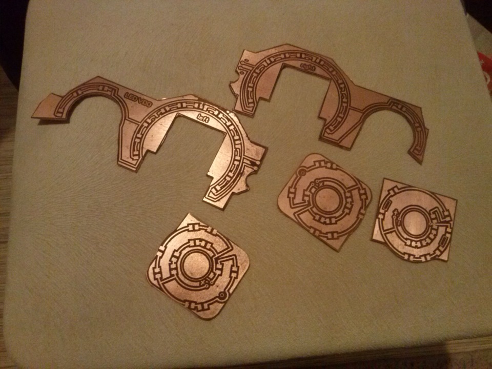

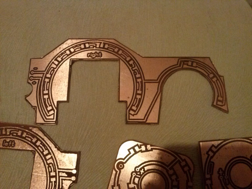

Сначала как полагается изготовил печатные платы методом ЛУТ. Платы постарался сделать так, чтобы было как можно меньше соединений на проводах.
Тут еще платки для регуляторов печек и света (PlexxM3 (огромное спасибо ему за разработку платы и идею).

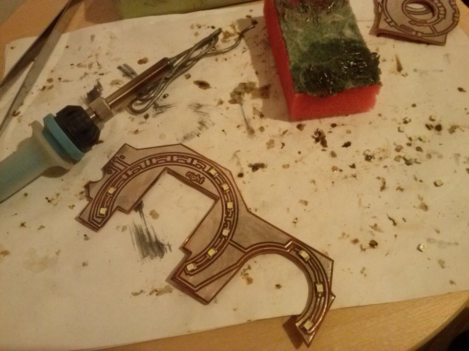

Затем все это дело протравил в перекиси водорода и залудил сплавом Розе. И принялся напаивать компоненты (светодиоды 3528 white и резисторы 150 Ом)

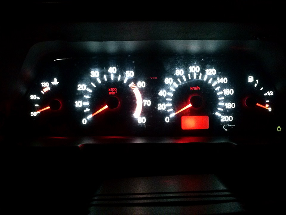

Инверсию делать не стал, просто оттер светофильтр от синьки и поставил красный светодиод.
Основные платы прикрепил на двусторонний скотч
Прикрепил платы стрелок (все соединения с контактами приборки сделал через цоколи светодиодных лампочек, ничего не надо паять к плате, просто вставляем в цоколь и все)
Позвонил хозяину приборки, поставили, очень всем понравилось))
