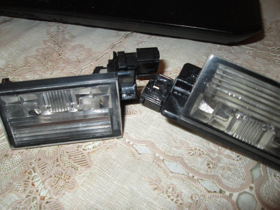

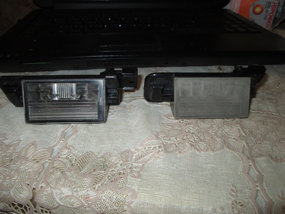

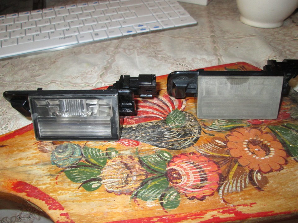

Решил я как-то попробовать отполировать свои ооочень сильно мутные фонари освещения номерного знака…
Дальше приведу статью в оригинале.
Сама статья — Полировка подсветки номера зубным порошком
Когда ремонтировал замок багажника, я снимал декоративную накладку на крышке багажника. Заодно я снял и фонари подсветки номерного знака. У меня они были в ужасном состоянии.
Можно, конечно, их поменять…а можно и отшкурить и отполировать.

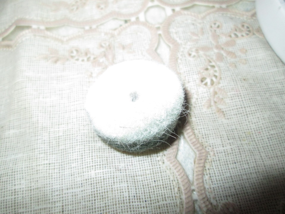

Для полировки нам понадобится войлок. Я пробовал тряпкой похожей на войлок — не то…только войлок. Я покупал давно два набора для полировки металла по 45 рублей. Там есть три кружочка из войлока. Вот самым большим я и полировал.

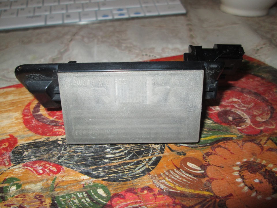

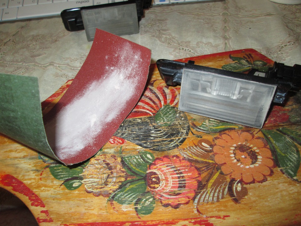

Для шкурения нам нужна мелкая шкурка. Крупную не берем — она оставит очень широкие и глубокие канавки на поверхности фонаря. Зубной порошок он все-таки мелкоабразивный. Согласен, мелкой шкуркой дольше, но зато качественнее.
Я принес фонари домой, отмыл. Взял старую разделочную доску, положил кусочек шкурки и начал по ней тереть фонарем…трем, моем, трем, моем…
Сначала с поверхности пропадут символы, потом ямки…и поверхность станет ровной. Нам это и нужно. Моем с мылом и смотрим разницу.
Разница видна налицо. Уже хотя бы виден рисунок насквозь)))
Теперь берем войлочный кружок, "макаем" его в зубной порошок, аккуратно растираем по всей поверхности рассеивателя фонаря и начинаем сильно нажимая полировать. Полируем раза три — больше не надо. Когда войлок начинает скрипеть — макаем еще и продолжаем. Фонарь при этом должен сильно нагреться. Абразив расплавится и ровнее заполнит канавки.
Смываем, и любуемся)))
Теперь тоже самое проделываем со вторым фонарем.
По окончанию получаем прозрачные фонари, как новые.

купил пасту3м градацию 74 и ей и как новинькие
С пастой да. Но я целью ставил привести их в более-менее пригодный вид без пасты)
Уничтожая при этом все оригинальные надписи …
Не вполне правильный подход.
Согласен. Но там не те надписи, которые я хотел бы сохранить. Даже значка BMW не увидел. Поэтому сточил их без сожаления.

Моим не помогло бы))) они вообще пипец были
в сравнении с тем, что было. выглядит очень хорошо! надо попробовать свои полирнуть, а то они свет вообще практически не пропускают)
во у меня так и было, не светили вообще…

чтобы уж не было…царапин…шкурка нулевка с водой…потом мазь для полировки и напалировать
думаю это не такая уж и важная деталь чтобы для нее мазь полировочную покупать)) подручными средствами обойдемся)
я ниже писал какая для меня эта запчасть)))))
ну для тебя да))) но я люблю когда номерок хорошо освещен белыми диодами)
качество желает лучшего…но а так я лучше с такими черными буду чтоб камеры не секли)))))
фото качество не передает, к сожалению. Они прозрачны…
я понимаю…но шкурка уж больно не для этого…тут нулевкой с водой…больше времени но царапин не будет
тут соглашусь) Но нулевки под рукой не было…да и после установки их обратно — со временем все равно такими же станут. Но свет проходит — для меня главное.
ты же тупо поцарапал! ты не отполировал, а ПОЦАРАПАЛ!
Получается, кузов тоже царапают при полировке?
думаешь не видно на фото? ты специально намочил деталь, что бы не было видно царапин
да ладно)))) вот тут ты не прав…могу тебе персонально снять видео…протереть их салфеткой…или тупо салфетку положить сверху.
ну если все честно, то норм, просто мне кажется что ты их намочил, а справа подсохло и предательски выдает замысел
