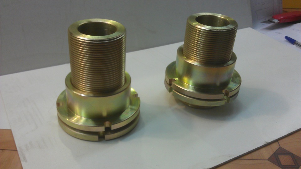

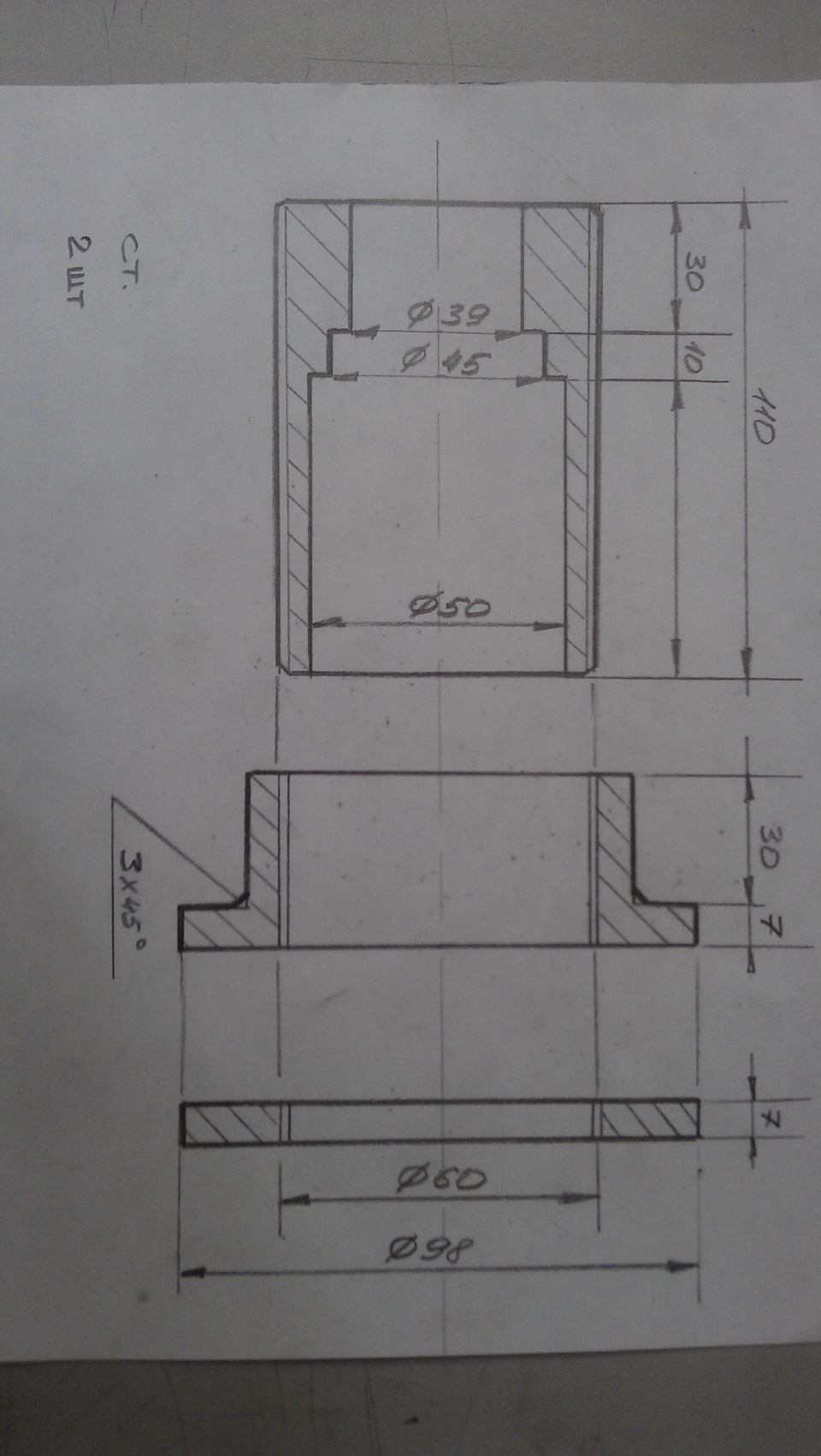

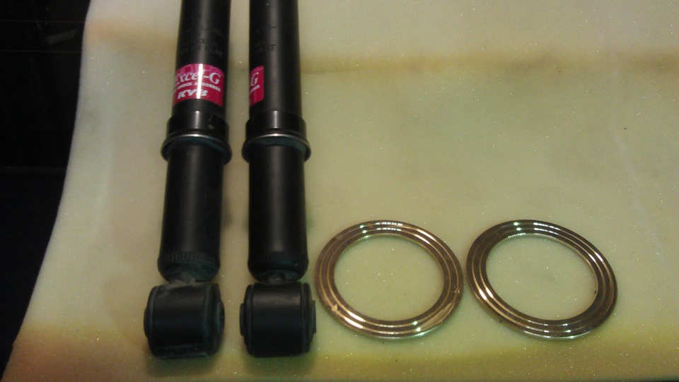

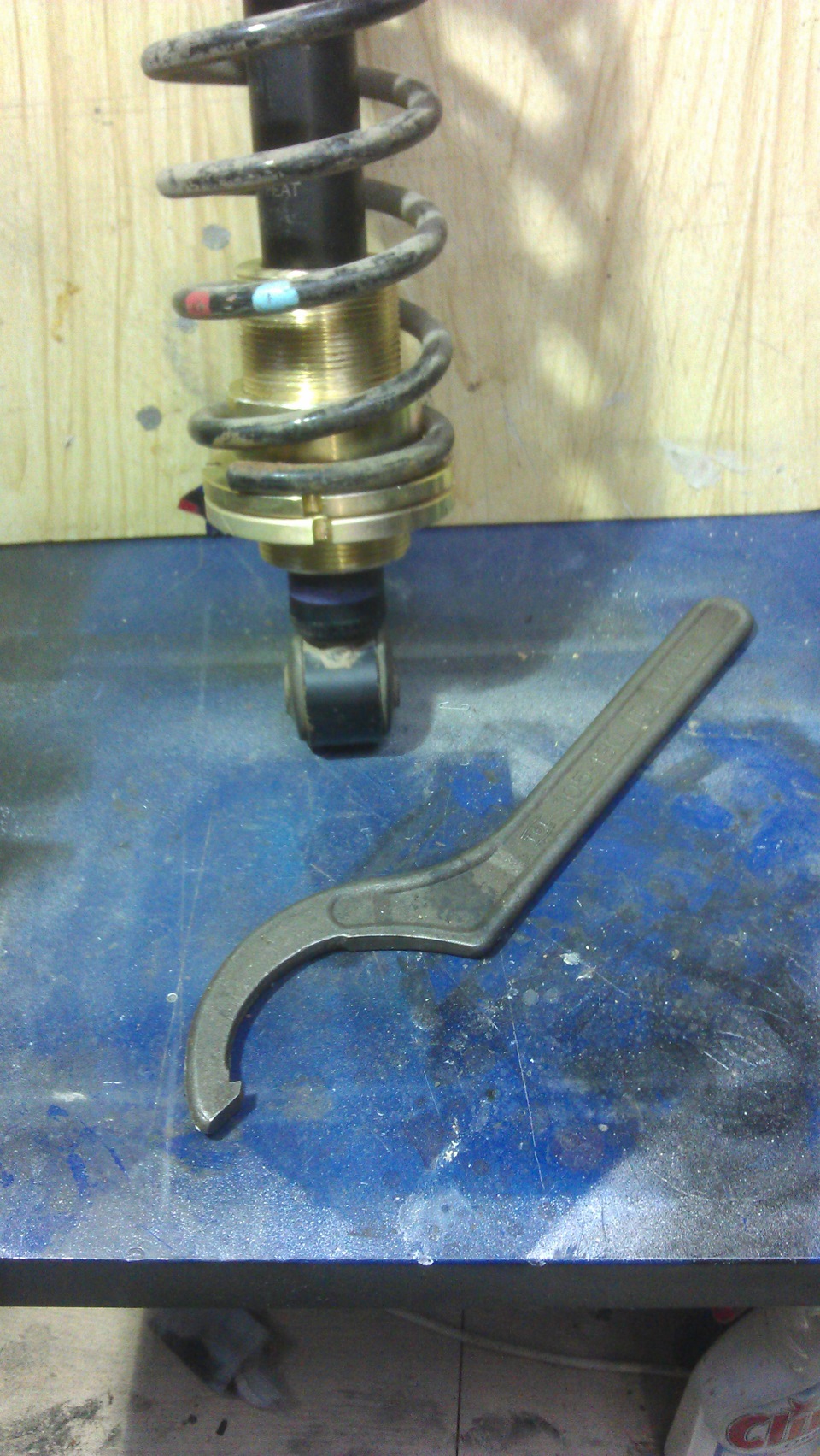

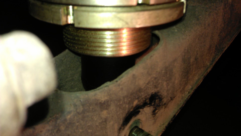

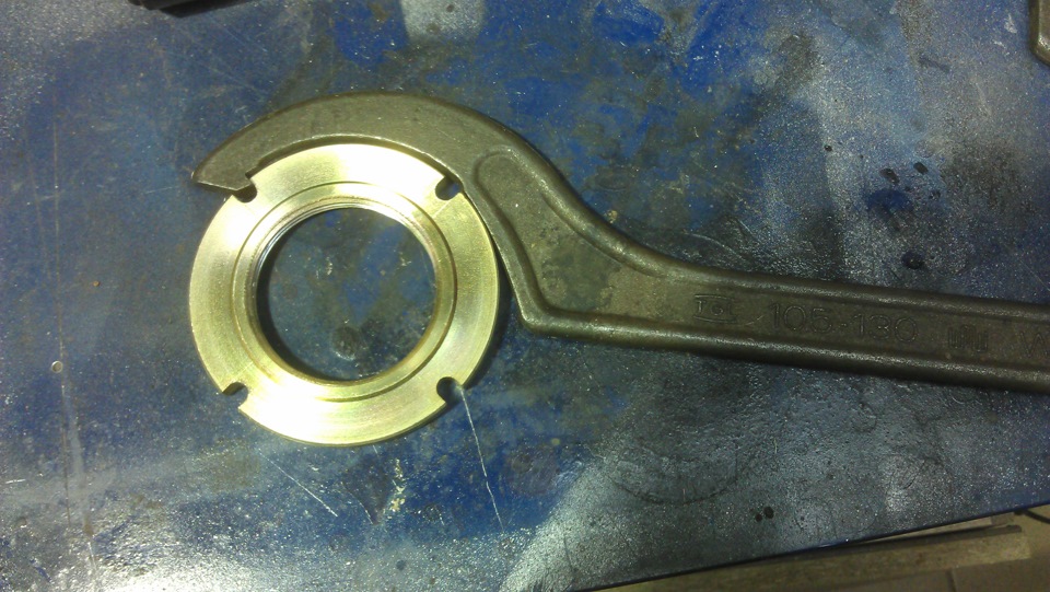

По мере возрастания цифр на одометре, пружины задней подвески не умолимо сжимались, прижимая заднюю часть автомобиля к асфальту, Заменить пружины на новые, слишком просто, а простые пути нам не интересны. И вот после просмотра многих сотен сайтов интернета, возникла следующая идея. А именно, превратить штатные амортизаторы в регулируемые (по высоте) не путать с регулировкой по жесткости. Вообщем нужные детали были изготовлены, обработаны гальваникой и собственно готовы к установке на авто. Доработки потребовали непосредственно сами стойки ( как видно на фото) на них снята опора пружины ( не полностью). Детали ждут установки, после чего будет фото на автомобиле. Регулировка положения кузова, производится при помощи ключа приведенного на фото. Работы по регулировке удобнее всего производить в " яме".

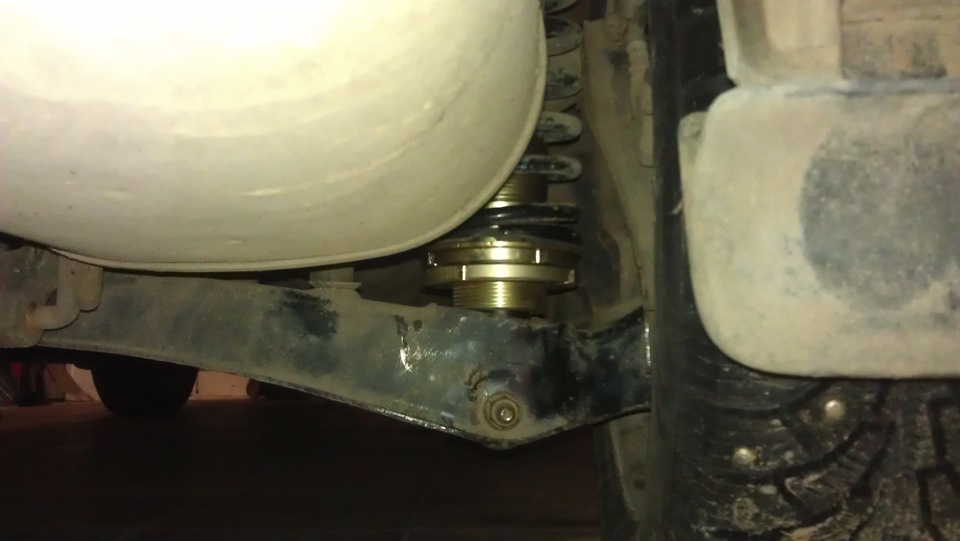

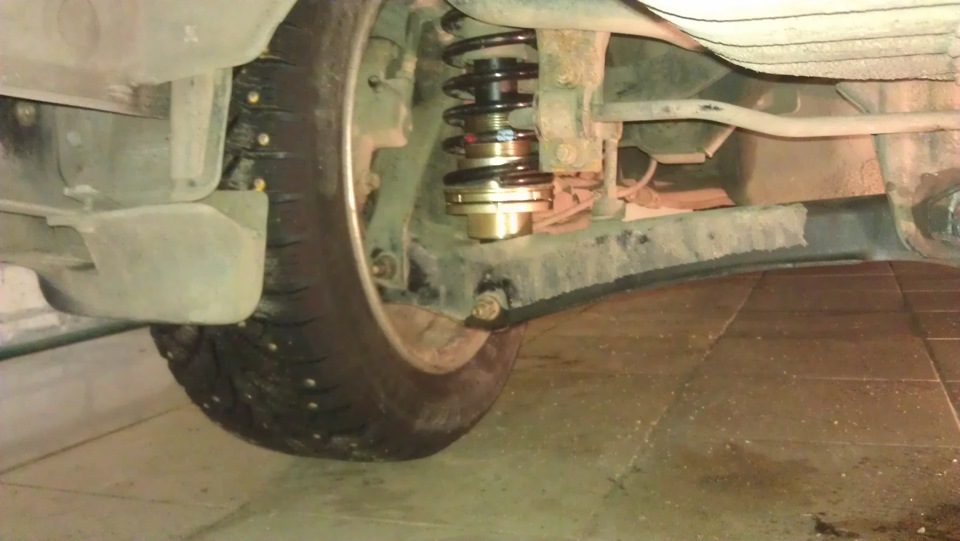

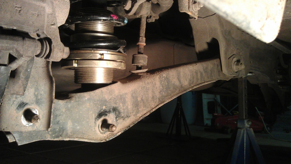

Наконец все детали собрались, и я начал установку, процесс прокачивания аммортов описывать не буду, эта операция была выполнена. Под пружину была изготовлена шайба из бронзы, что бы легче было вращать регулировочную гайку. Было опасение что резьбовая втулка упрется в поперечный рычаг, но после установки стало ясно что зазор вполне приличный, где то 3 мм, на одном из снимков видно, установка завершена, и основные детали стоят на месте и дают представление как все будет выглядеть.
Сегодня 21.11.2012 собрал всё окончательно.

Что-то никакого опорного подшипника не увидел. Чтобы подкрутить домкратить нужно?
Про какой подшипник речь? Крутил без домкрата.
Внизу, где опора. Там трение хорошее наверное. Но раз всё хорошо, значит всё хорошо ;)
Понял, его функцию выполняет бронзовое колько с проточками для удержания смазки ( на первом фото).

а втулка на чем держиться ?
Под силой пружины.

Про сами стойки. Это просто обрезанная чашка? Сколько мм ее осталось?
Да чашка срезана на токарном станке. Осталось примерно 3-5 мм, сейчас не помню.

что за металл?
Ст. 45, покрытие цинк.
Где исполняли ?
Токарь знакомый, голова и руки мои.
Это понятно, покрытие где наносили ?
На оборонном заводе.

фото аммортизатора полностью
откуда взялся буртик для крепления этого всего на амморте?
Ну машина это Митсубиси Лансер 9, а буртик, это остаток от площадки под пружину.

То что сам рисовал-чертил детали на бумаге, а не на компе определённо респект и уважуха!

мдя, а при пробое или отстреле- пинзденц штоку аморта придёт
непродуманная доработка 1-
Пружина стоит в штатном положении. Соответственно хода штока тоже штатные.
а когда начнёш регулировать (больше клиренс или меньше ) вот тогда и убъёш в одной прекрасной ямке аморт
Данная регулировка компенсирует просадку пружины. ВСЕГО лишь. Хода подвески остаются обычными .
