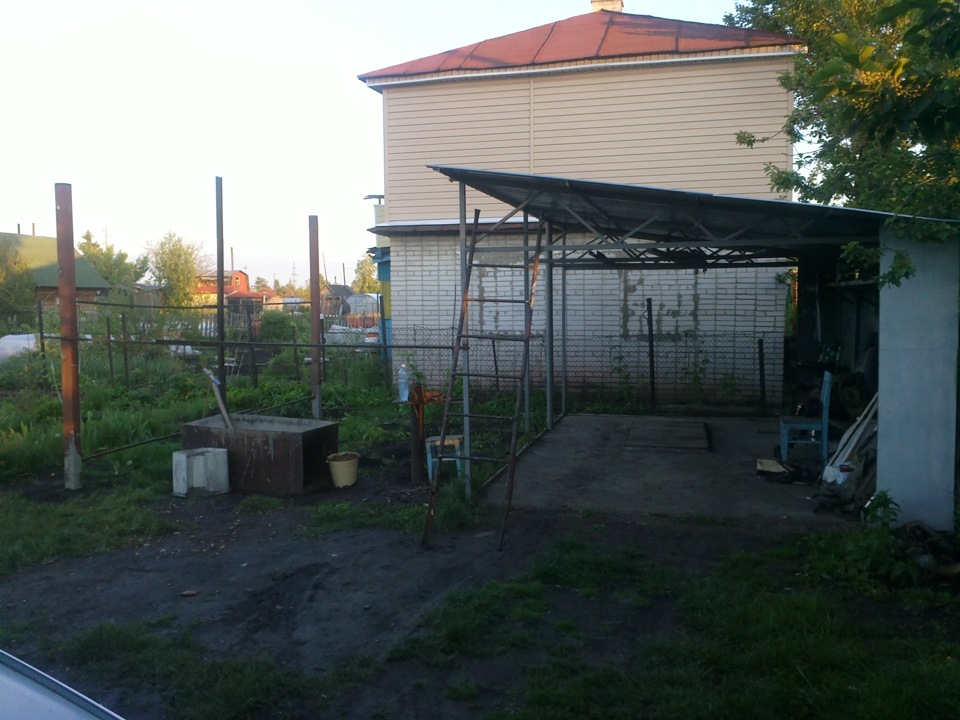

Прошлым летом закончил строительство нового гаража на даче.
Изначально нужна была крыша и яма для СВАПА Москвича, Выпросил у мамы небольшой уголок на даче и начали строить, (дача кстати находится в черте города, всего в 10 минутах езды от моего дома)

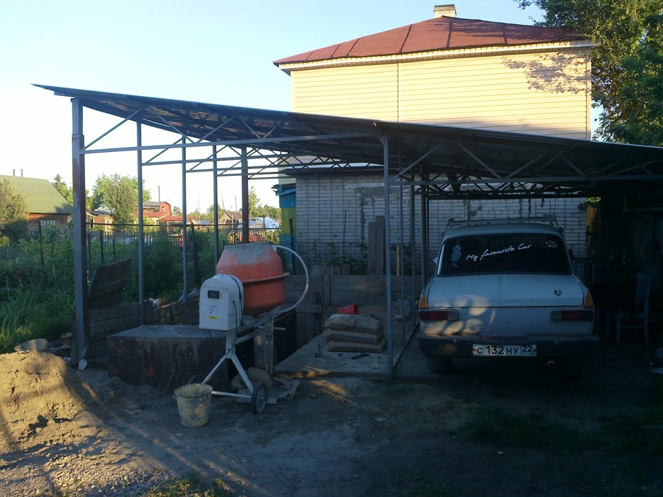

Позапрошлой весной с отцом построили каркас из профильной трубы, накрыли профлистом, закрыли одну стену листовым металлом, выкопали яму и залили пол. Размеры 5х3,5м, для Москвича нормально, а для Короллы места оказалось маловато, так как яму выкопали со смешением влево.

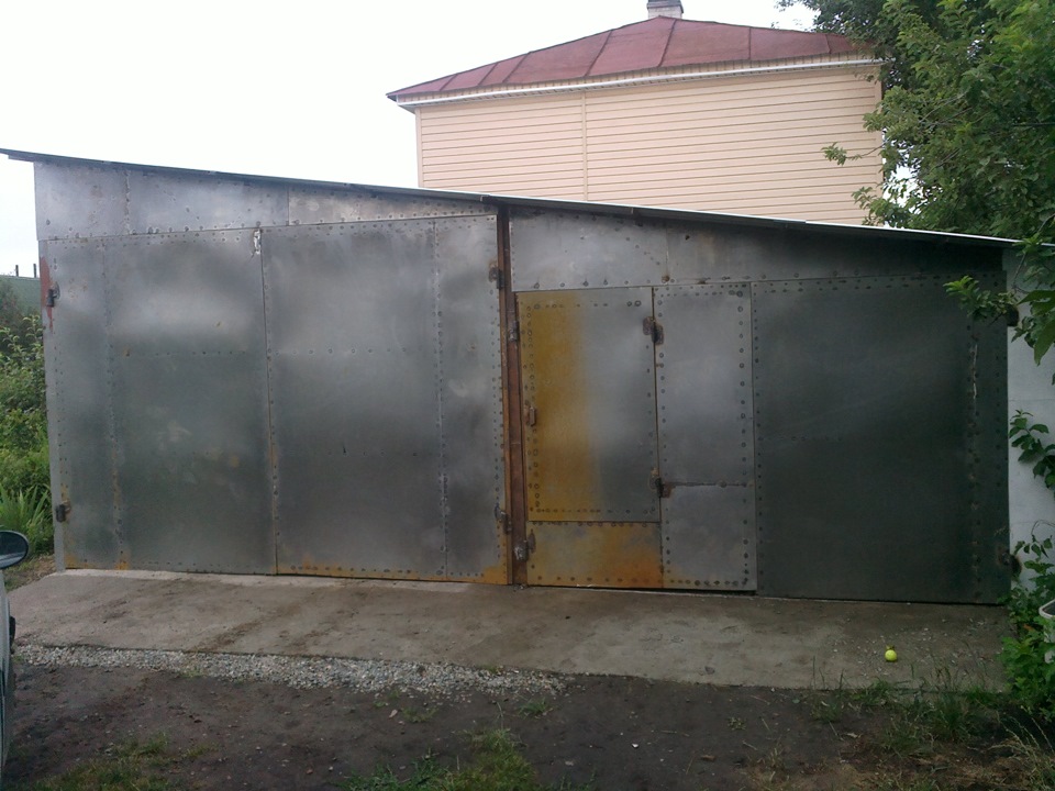

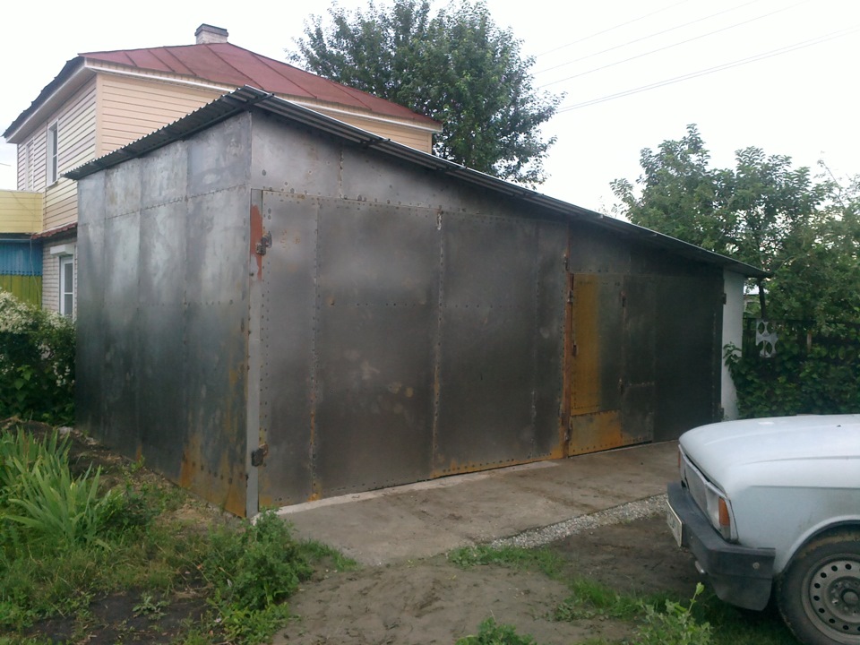

В прошлом году решил расширить гараж и закрыть. Сварили ещё один каркас, накрыли профлистом, по центру, вместе с abidaev, выкопали большую смотровую яму 4х0,9м, залили бетоном стенки ямы и пол, закрыли листами металла, сварили ворота, загрунтовали и покрасили.
В итоге получился большой, бюджетный сарай 7х5м где можно ремонтировать и тюнинговать мои машинки, в котором есть верстак, тески, наждак, полуавтомат, а самое главное много полочек для хранения запчастей и колес, мне это жизненно необходимо так как наш "управдом" хочет отобрать у короллы основной гараж во дворе моего дома и выгнать короллу жить на улицу((((…
Во сколько бабла мне обошлась эта постройка не считал, но примерно 50-70тр.
В этом году проведу в гараж электричество, повешу лампы и много розеток.
Спасибо за внимание!

Привет) скажи пожалуйста тёска — какие трубы использовал для каркаса? собираюсь также на стройке временный гараж варить, так вот интересует — какие трубы размерами и на сколько в земли глубил?
привет, стойки 40*40, остальное 40*20
вниз пол метра или чуть больше

хороший гараж получился.размеры сможеш написать ширину длину высоту ворот.
надо было крышу домиком делать, а то под весом снега может прогнуться или даже обвалиться.

Неплохо. Смущает тонкий профиль средних подпор. Как у вас со снегом? Не продавит ли крышу?
снега дохрена, не продавливает, 2 года норм

В яме весной вода не скапливается?
нет.
У вас климат сухой, у нас сыро.гидроизоляции надо в яме делать.а так прикольно получилось.

Это хорошё ! вот ток в яме как стены выложили .не порвёт-ли весной стены ?
так, в целом молодца !
да и домик видоизменили, это верно компенсация за захват территории,
стенки ямы бетоном залили, слой 5 — 10 см. а домик соседский…
Будем надеяться на лучшее -то, что 10см выдержат весеннюю распутицу !

Угол ската крыши маленький: если зимой снег не чистить — раздавит. Мы нечто похожее делали, после сильного снегопада раздавило гараж. Хорошо машины внутри не было.
