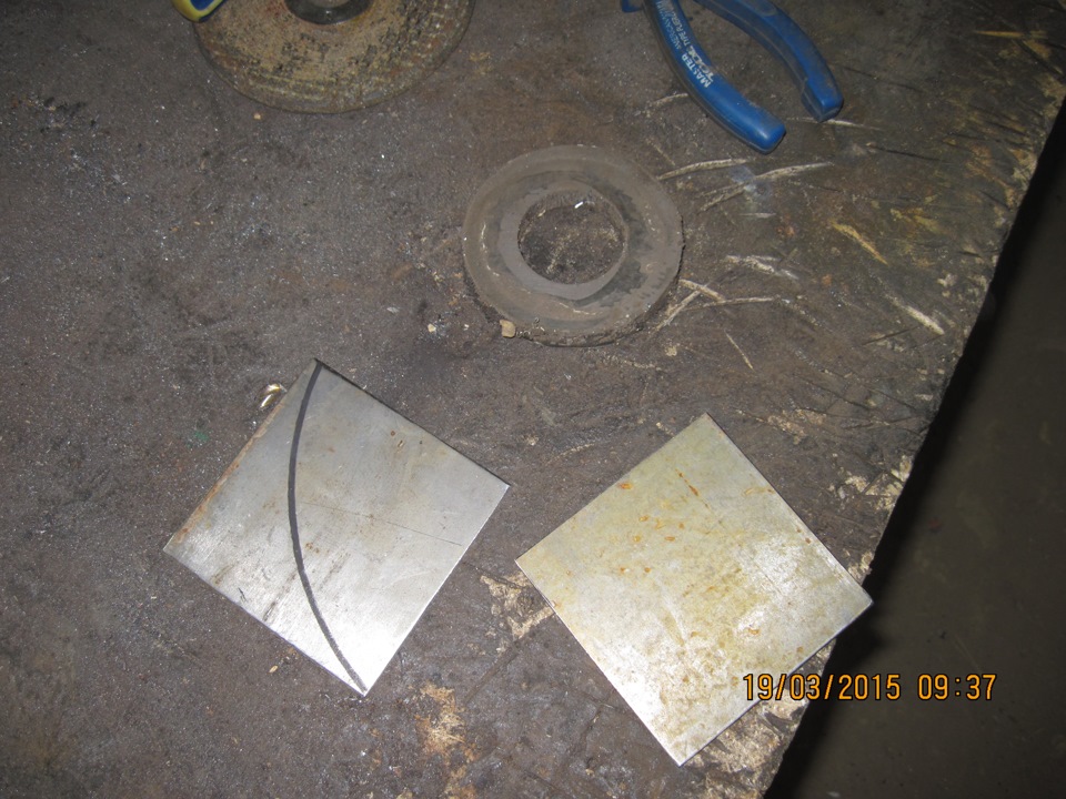

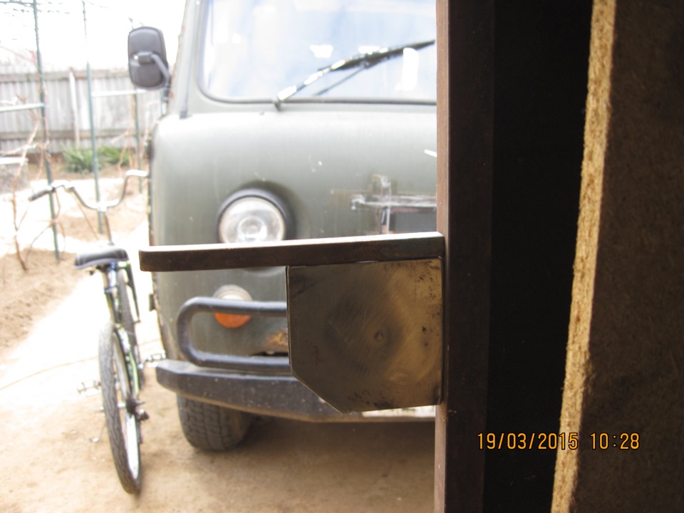

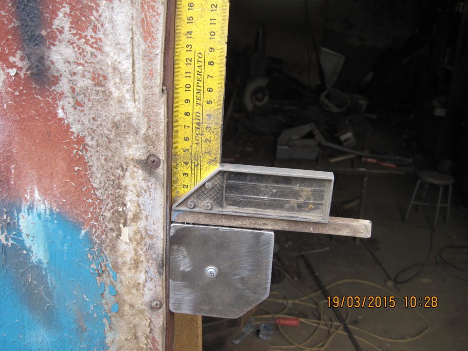

недавно на просторах драйва увидел очень интересную вещь .магнитные уголки
был удивлен как мне самому такое не приходило в голову .
на мой взгляд они должны в разы облегчить процесс сварки, тем более если нет подсобанов .
пошел в магазин, таких нет .
решил изготовить сам.
вот что вышло из этого

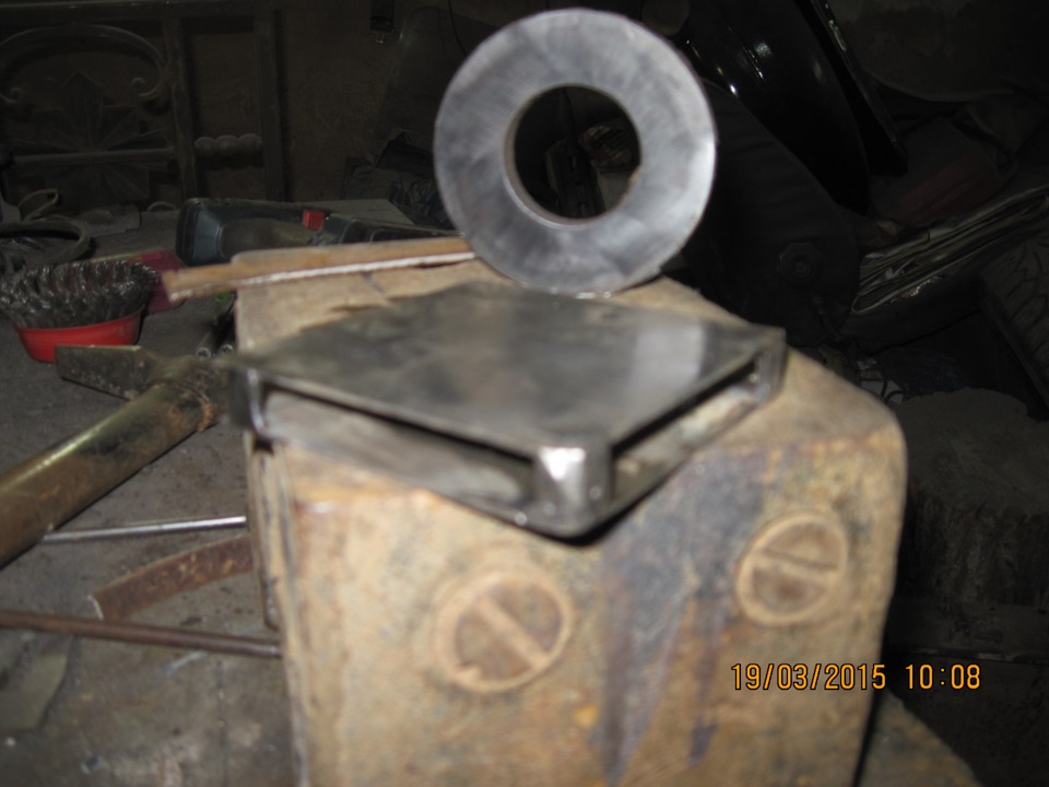

Когда увидел в первый раз эти уголки, то раздербанил три динамика :))
Перемычки там на углах не нужны. Там достигается перпедникулярность этими пластинами. А перемычки эти как раз и убивают все. Посмотрите, на всех фирменных крепление винтами. Это не просто так.
перемычки поля запутывают .
там на заводских клепки алюминиевые
Я тут покрутил. Еще почему пластины без сварных уголков — чтобы круглые трубы варить можно было. Тогда пластины их центрируют.

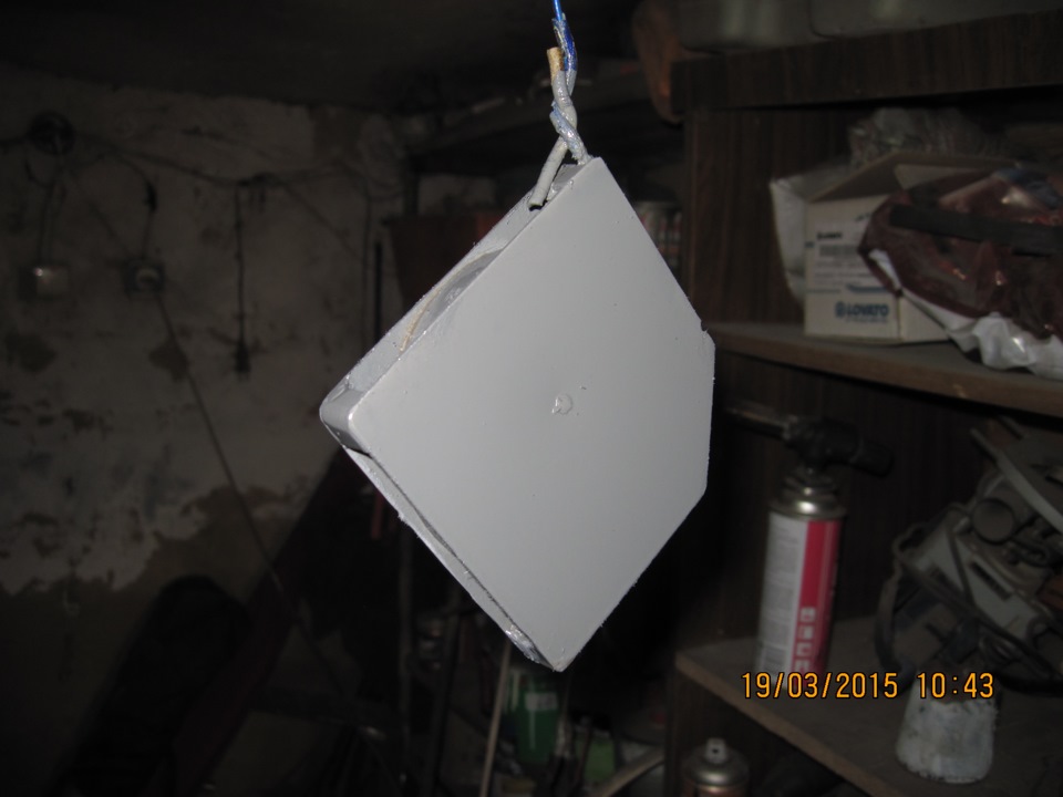

Зря сварил вместе, запутал тем самым магнитные поля, я вот так делал www.drive2.ru/b/1588811/
да когда сварил между собой хуже магнитить стало
Во во, я хотел вообще защитный чехол сварить, что бы от пыли и мусора проблем было меньше, как собрал понял что зря потратил время, почти перестал магнитить(

а как ты вырезал идеально ровные углы из железа?
и чем их соединял?
мощщи хватает у магнита?
чертил и врезал шлефмашиной

от динамика оторвал
