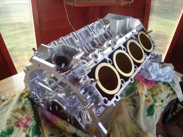

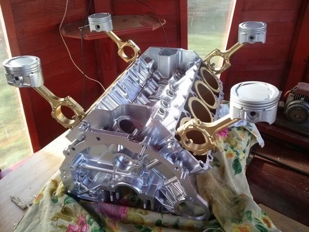

кто скажет, поршни нужно крепить чтоб на шатуне плотно стояли? или под стеклом потом сами зафиксируются? боюсь чтрб потом "столешница" не ерзала. собираю инфу с миру по нитке, блок уже лежит…
Я видел тоже самое только на мой взгляд прочнее. Шатун прикручен на два болта там как раз чуть ниже подходящее гнездо есть, то есть без бугелей. на поршня можно положить ровные кусочки прозрачного силикона. И подушечка для стекла и внешний вид не портит сильно и стекло ерзать не будет. Можно конечно использовать прозрачный герметик а можно еще проще, взять мм10-12 оргстекло. Зацарапается? его можно отполировать. :)
Я Я же объяснил вроде. Если все 4 точки относительно стекла стоят жестко то зачем их крепить? Да и не закрепишь ты без стекла горизонтально. Так что крепить не надо.
Просверли палец и шплинтиком ограничь ход поршня если ты об этом хотя я думаю это не существено потому как ну не смогут они так ерзать свободно. Нагрузка как никак.
Скорее всего, на головке поршней лежат резиновые прокладки по диаметру поршня, а крепления как такового нет, стекло держится за счёт своего веса. Есть примеры крепления стекла, где в стекле сделаны — просверлены сквозные отверстия, через которые происходит фиксация…

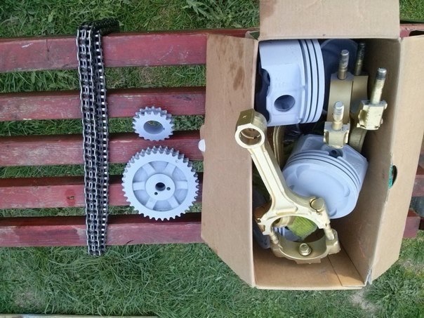

вопрос в том, чтоб поршень на пальце не шатался.
нужно фиксировать или нет и под стеклом все станут на свое место?
шанун к блоку как то приколхожу
т.е. после того, как стекло станет на свои 4 точки, поршни на пальцах елозить не будут?
С чего они елозить то должны?
ну они ведь свободно ходят на пальце…
да, я об этом.
интересно, как народ делает?
Toxic657
да, я об этом.
Ну я тебе и сказал как сделать. просверли зашплинтуй и не видно будет

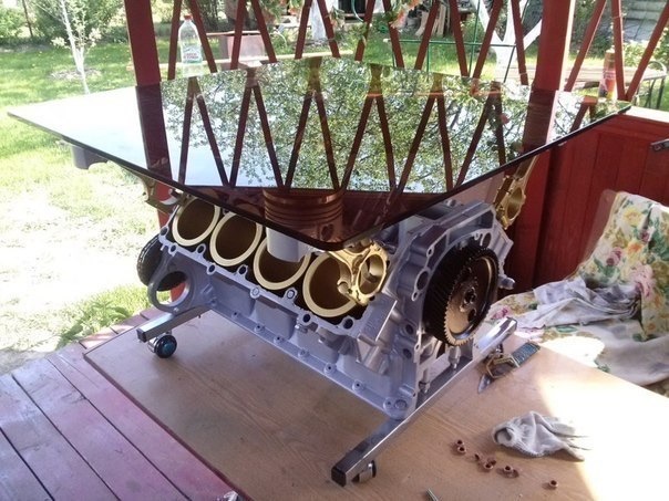

интересно как стекло прикреплино ?
На присоски скорее всего.
Igorek21e
Стекло обычно клеят на ультрафиолетовый клей, в мебельных магазах поищи!

Стекло к поршням приклеено? На какой клей? Что за стекло?
