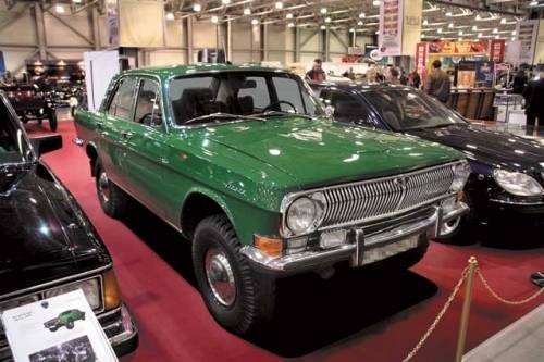

Было построено всего пять экземпляров полноприводных ГАЗ-24-95…

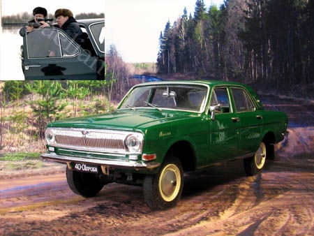

Своим появлением ГАЗ-24-95 "Волга" на свет обязана желанию Горьковского обкома КПСС иметь легковой автомобиль с повышенной проходимостью. Было решено разработать полноприводную модификацию из обычной 24-ой "Волги", чтобы она имела технические показатели проходимости не хуже, чем у УАЗ-ика. Датой рождения и разработки стала зима 1973-1974-го годов.
В опытных внедорожных версиях «Волги» использовались узлы и агрегаты от настоящего внедорожника — УАЗ-469. Важной особенностью полноприводного ГАЗ-24-95 было отсутствие рамы. Один из пяти выпущенных экземпляров обслуживал Л. И. Брежнева в его охотничьем поместье Завидово. Остальные машины отправили на тестирование военным и милиции в Горьком и области.
Серийное производство данного ГАЗ-24-95 так и не началось. Конструкция опытных автомобилей была слишком сложной и дорогой. Завод попросту боялся отсутствия спроса на модель. До сегодняшнего дня сохранилось не менее двух «живых» экземпляров этой уникальной машины.
Известно о двух сохранившихся экземплярах ГАЗ-24-95 "Волга". Один из них находится на Горьковском Автомобильном Заводе, а второй в частных руках, в Нижнем Новгороде. Часть деталей частного автомобиля (крышка багажника, двери, дверные ручки, передняя панель и руль установленны от ГАЗ-24-10"Волга") заменили в процессе эксплуатации.

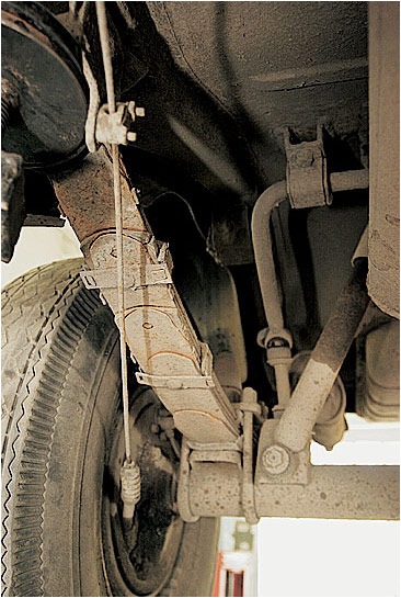

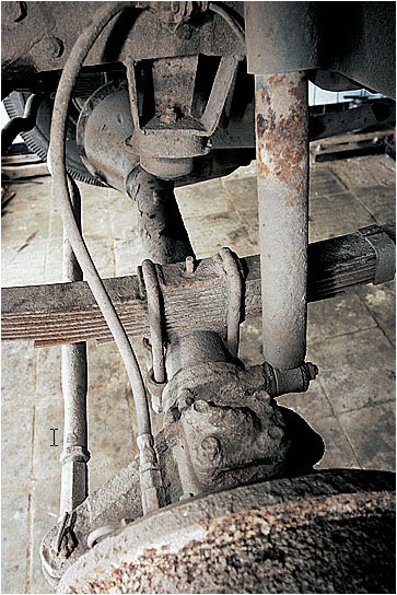

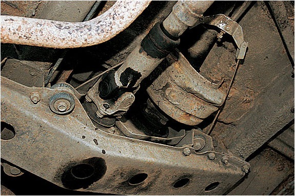

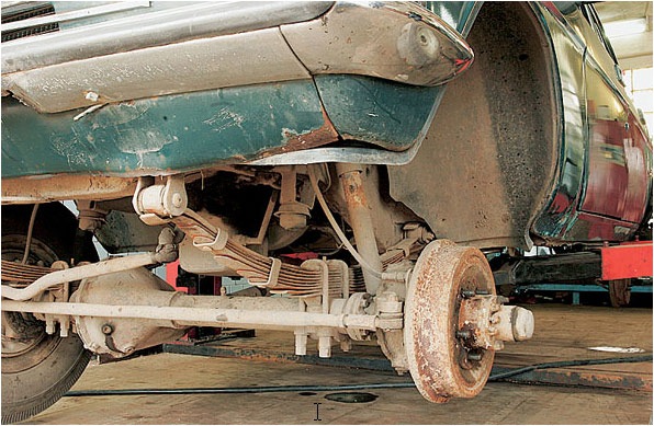

Далее техническая начинка на фотках

А мосты то гибриды, вот у них откуда ноги растут…
где подвеску подробней посмотреть?
Ребята, а кто то может показать более подробные фото передних лонжеронов и мест крепления рессор, и рулевое очень надо !спасибо в зарание

в москве, в музее техники на рогожском валу есть такая. По легенде, это та самая, на которой Брежнев катался по Завидово
окрас какой?
зелёная, собственно на фото она и есть, с олдтаймер галереи.
