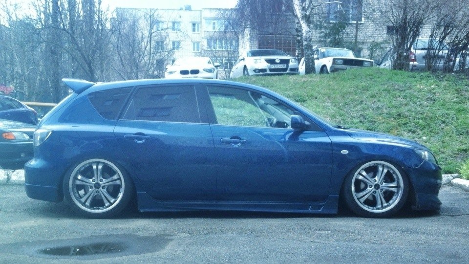

Привет друзья, сегодня я бы хотел поделиться своей историей.
Все началось когда я поставил колеса с шинами с профилем не в размер, тогда машина стала ниже, а так же увеличилась "дыра" между аркой и колесом.
уже в таком положении я не мог заехать нормально во двор, в котором сплошное бездорожье и лежаки, тогда меня посетила мысль собрать пневму.
Собственно цены на готовые комплекты очень кусались, в среднем 120тыс, тогда начал советоваться с тазоводами, те сказали что вполне реально собрать за 28 тыс, ну и тогда я начал искать варианты.

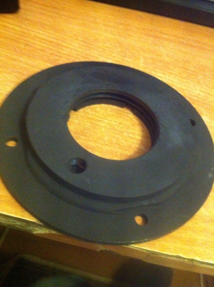

Искать рукова от скании или чего либо другого я не стал, все же их надо подбирать и "примерять", у меня же не было времени, затем я наткнулся на сайт pa-rti.ru, где уже имелись в продаже нижние фланцы для стоек макферсон 52мм для рубены 130, и перечитав множество блогов, узнал что на зад идеально встают рубены Данлоп 114 (или 4 1\2")

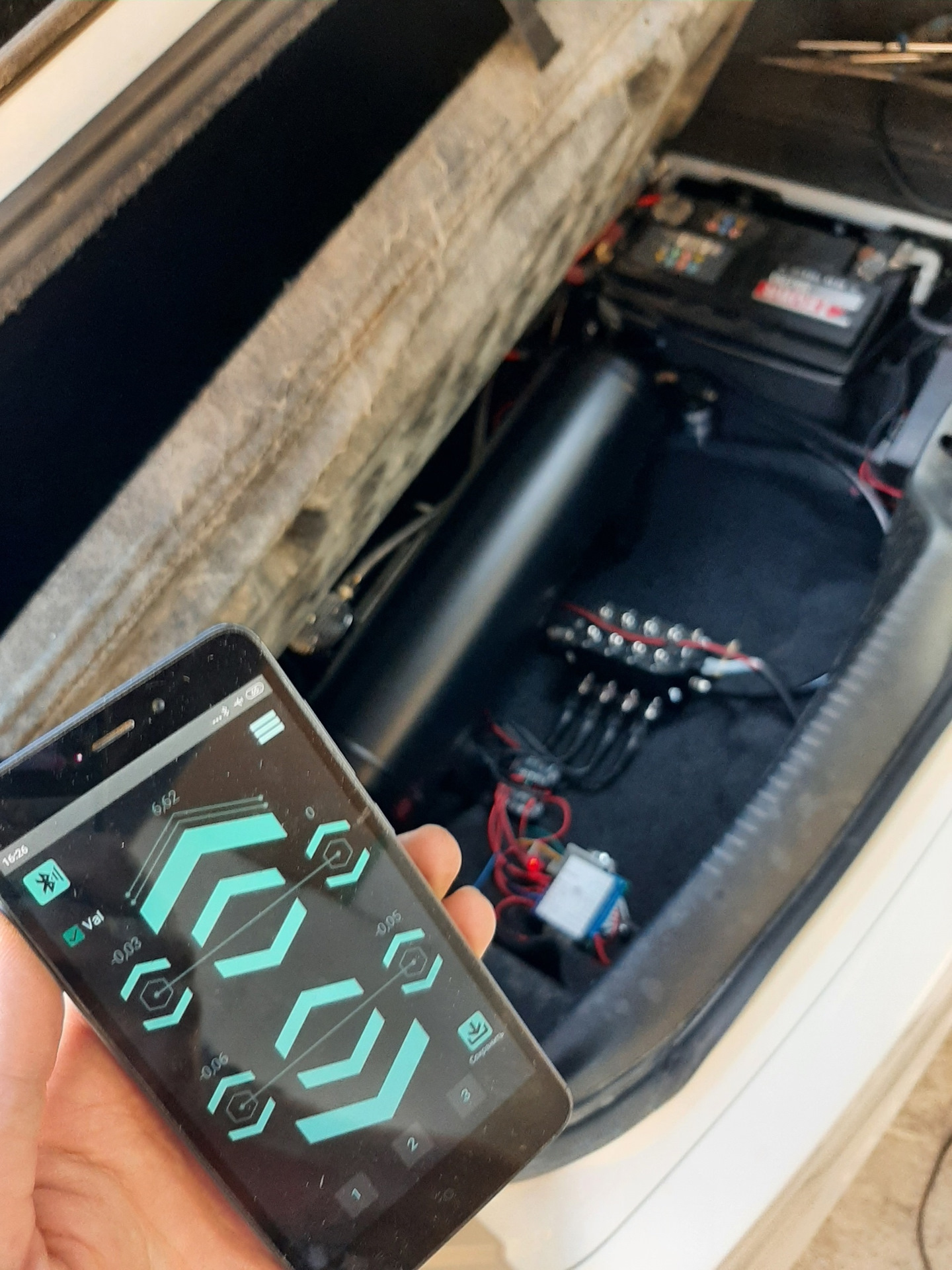

у них же сразу приобрел 4 клапана ГБО, тогда мне что то не хотелось брать у них блок, да и опять же в целях экономии, а так же готовый вариант компрессора с ресивером агрессор agr 6lt.
Трубки взял 6мм
Решил поставить себе 2 контура, что бы не париться с "выравниванием" давления по сторонам, а 4 манометра это куча трубок, а электронные- не дешего)
Сразу говорю, не надо мне говорить "ресивер по больше бы и компрессор беркут!". Ребят, ну не повторяйте значит моих ошибок, собирайте как вам кайф, мне было лень собирать все по запчастям)
Далее встал вопрос питания клапанов, в итоге вставил переключатели в пустые фишки под рулем и взял питание от прикуривателя
С моей схемой клапанов получилось так, что каждое положение выключателя отвечало за один клапан
Опять же, если вам кайф, ставьте со стеклоподъемников, я хотел фиксированное положение
Клапана я по началу подключил так, что в начале был клапан на компрессор, за тем на перед\зад\сброс, но как оказалось клапана у меня держали только одну сторону и пришлось переделать по нижней схеме
Влагоотделитель я поставил после ресивера, потому что в любом случае при смене давления в ресивере, по любому образуется влага, в идеале вообще можно 2 влагоотделителя ставить
все это добро конечно не очень красиво расположилось в багажнике, но для меня был важен результат, а не красота
Компрессор же питается от аккумулятора на прямую от проводов, подключенных к усилку саба (он все равно не работает)
Далее подключил манометры, спрятал их в пепельнице
Кстати благодаря им заметил что клапана держат только одну сторону (получалось что при спуске переда, спускался и зад)
Далее ждал с завода опору передних стоек, верхний фланец и крепление жопы (если нужны чертежи, пишите)
С передом особых проблем не было, разве что утечка, которая была устранена на след день

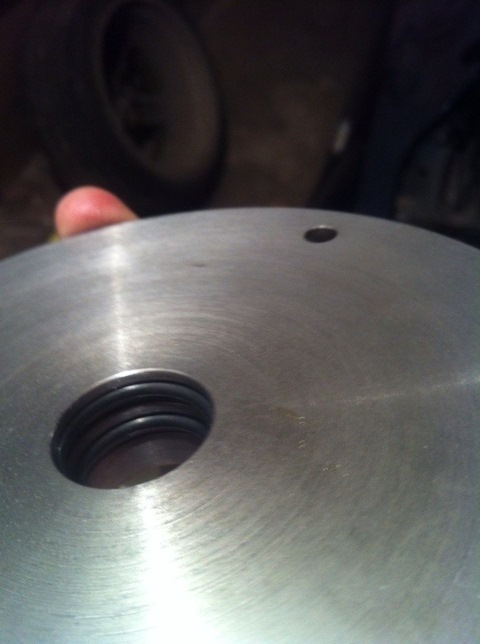

Верхний фланец имеет 2 уплотнительных кольца и спокойно может ходить по штоку (это я сделал для того, что бы можно было использовать стандарнтный опорный подшипник, и сам фланец такой конструкции, что бы мог зайти и закрепится в сток опорнике)
В качестве подшипника в опоре используется ШС-20

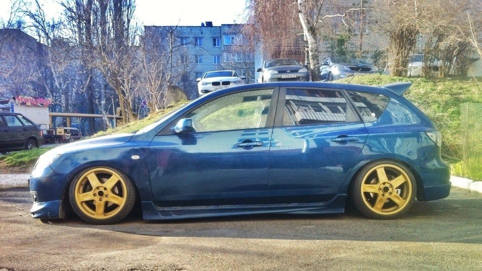

Жопу же я собрал лишь со второго раза, первый раз собрал так, что бы фитинг проходил сверху, и для этого пришлось ставить "столбики", и это не позволило жопе упасть в ровень с передом
покатался так неделю. ну времени не было, затем перевернул подушку, но столбики остались, все же там болт, но все равно это позволило сравнять жопу с передом, упала на задние отбойники, ну и заодно одел старые 18е диски)
На все это у меня ушло 37тыс, с учетом того, что использовал уже раннее купленные койловеры
Машина стала заметно мягче койловеров, ну и удобно что можно подняться в любое время
Ресивера хватает что бы поднять тачку в ездовое положение (чуть выше резины, там мягенько, и машина перестает "прыгать") после чего компрессор автоматом включается
Ездовое положение у меня где то 3,7атм перед и 4,1атм зад
В повороты конечно стала хуже заходить по сравнению к койловерами, в этом минус 2х контуров, в поворотах воздух гоняется с левой и правой сторон

самое сложное, это не установка, а размышления какие запчасти следует купить, затем продумать все крепежи, нарисовать чертежи, переделать их несколько раз, потом еще дождаться детали)
так то установка заняла 2 дня с учетом того, что опору пришлось возвращать на завод, т.к. ошибся с размерами уплотнительных колец, растачивали мне их)
