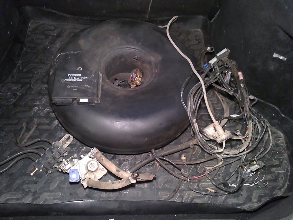

Решил самостоятельно переставить ГБО со старой машины на новую.
Стоял у меня Digitronic, относится к ГБО 4 поколения (впрыск газа форсунками).
Почитав форумы и инструкции, понял, что ничего суперсложного в этом нет.
Для начала аккуратно снял все элементы и проводку, все концы и разъемы пометил, что куда было подключено.
В комплект входит:
— редуктор
— мозги
— торроидальный баллон
— проводка (коса)
— газовые форсунки
— датчик давления
— 2 датчика температуры
— разъем заправочного устройства
— трубки и шланги

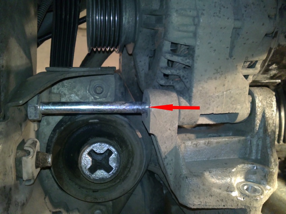

Далее начал снимать ресивер на Приоре, для доступа к разъемам форсунок. Но как оказалось, АвтоВАЗ подготовил тут сюрприз. Чтобы открутить левый болт ресивера, нужно снять генератор, но генератор не снимается, т.к. нижний болт-ось невозможно вытащить, он упирается в кронштейн левой опоры двигателя.
Короче, из-за болта ресивера, пришлось снимать защиту, насос ГУР, левую опору двигателя, кронштейн опоры совмещенный с кронштейном генератора, ну и наконец сам генератор.
При сборке, вставил нижний болт генератора с другой стороны, так что, теперь мой генератор можно будет снять без повторения гемора.

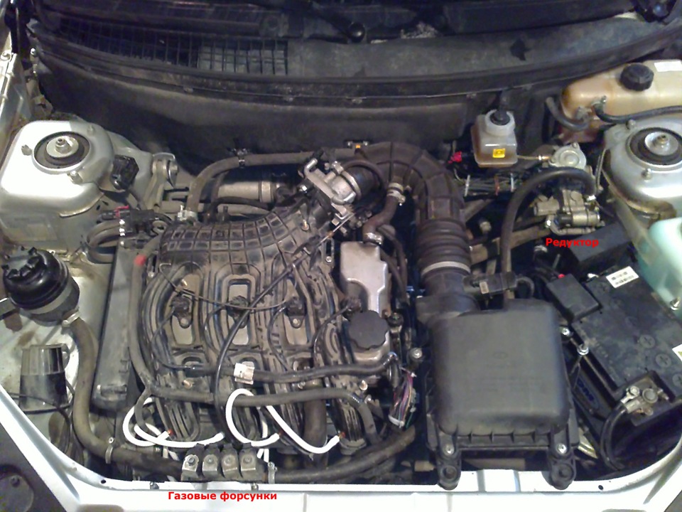

Подключил разъемы косы ГБО к разъемам форсунок. Теперь сигнал на бензиновые форсунки, будет идти через мозги ГБО.

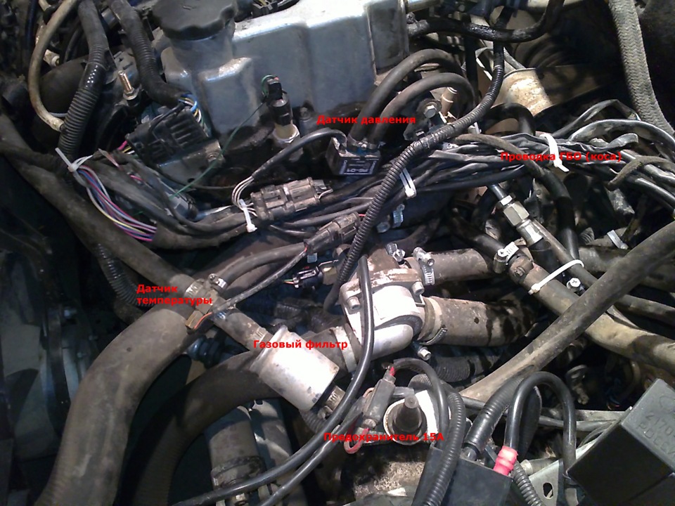

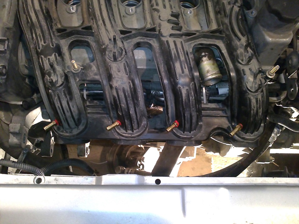

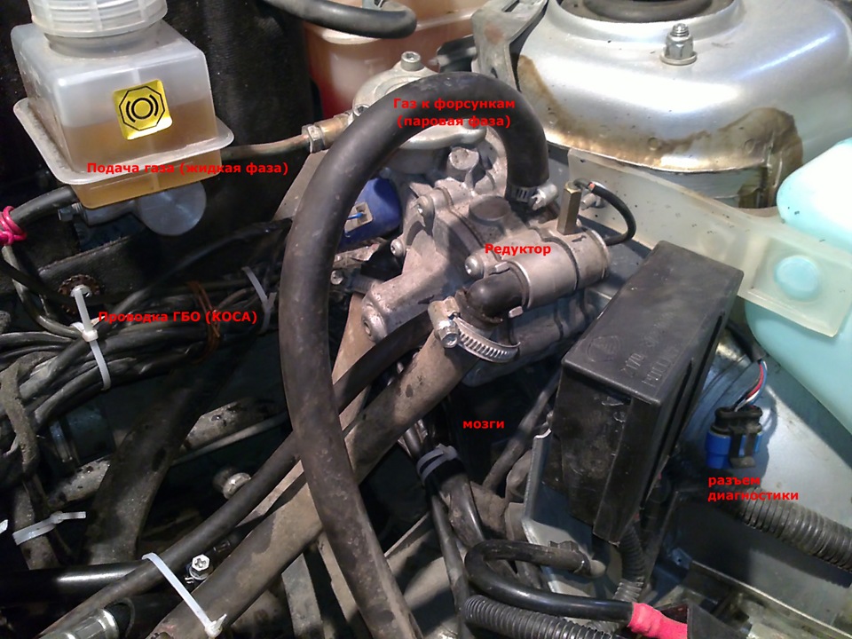

В пластиковый ресивер врезал штуцеры подачи газа.

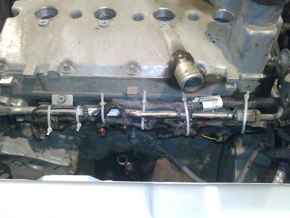

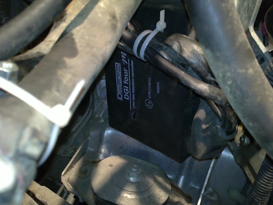

Закрепил остальные элементы ГБО в подкапотном пространстве. Все провода уложил и подвязал, вроде ничего не должно тереться.

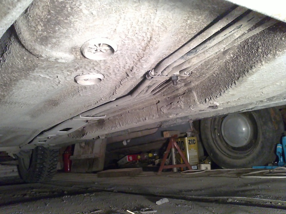

Далее, прокладка трубки подачи газа с баллона на редуктор. Трубка отлично легла в штатный туннель топливопроводов, там как раз был один свободный отсек.

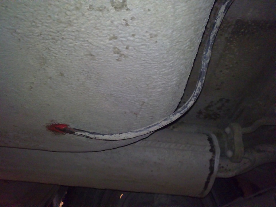

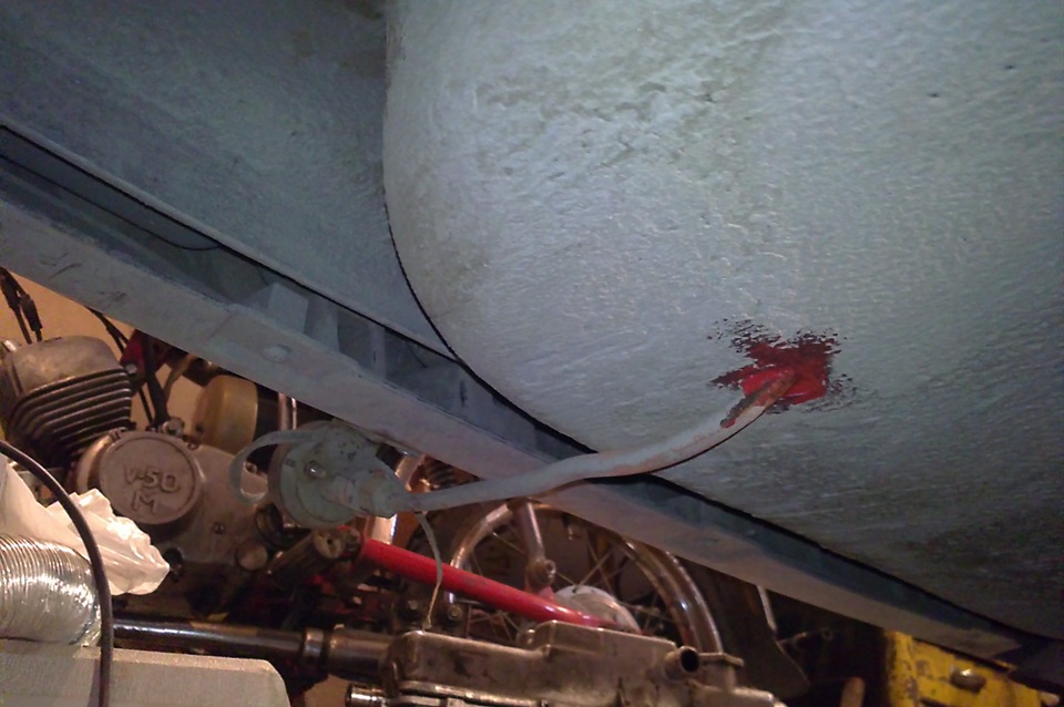

Входные отверстия для трубок в кузове, использовал штатные, заглушенные пробками.

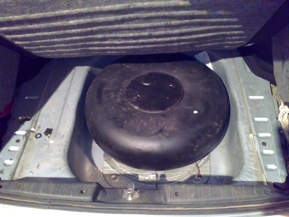

Торроидальный баллон на 40л встал на место запаски.

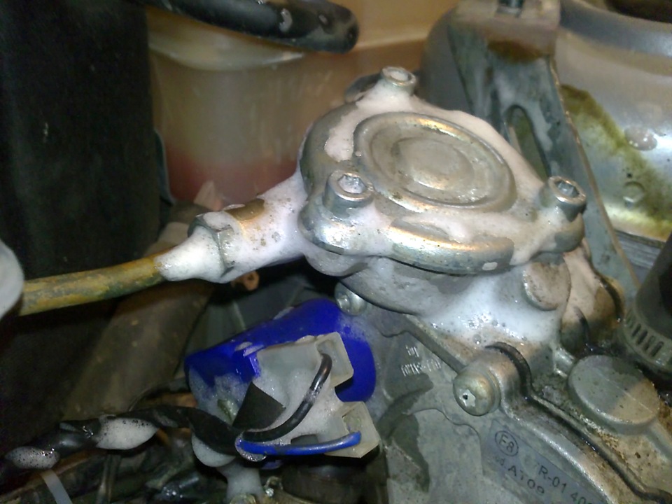

Теперь можно открывать мультиклапан на баллоне, и проверять герметичность соединений, старым добрым обмыливанием.
Далее, нужно было завести провода в салон. Как мне показалось, проще это сделать через резинку троса сцепления. Там пустил провода на индикатор-переключатель и на сигнал тахометра (8-пин мозгов).

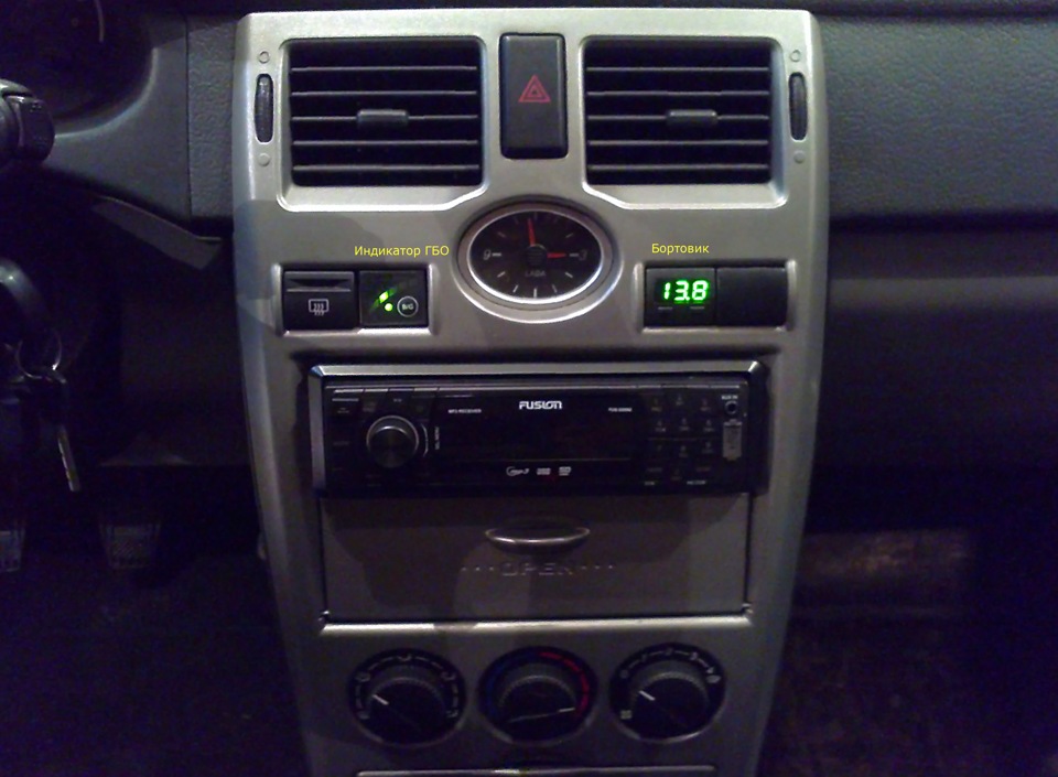

Переключатель-индикатор, очень удачно вписался в панель, вместо одной из заглушек.

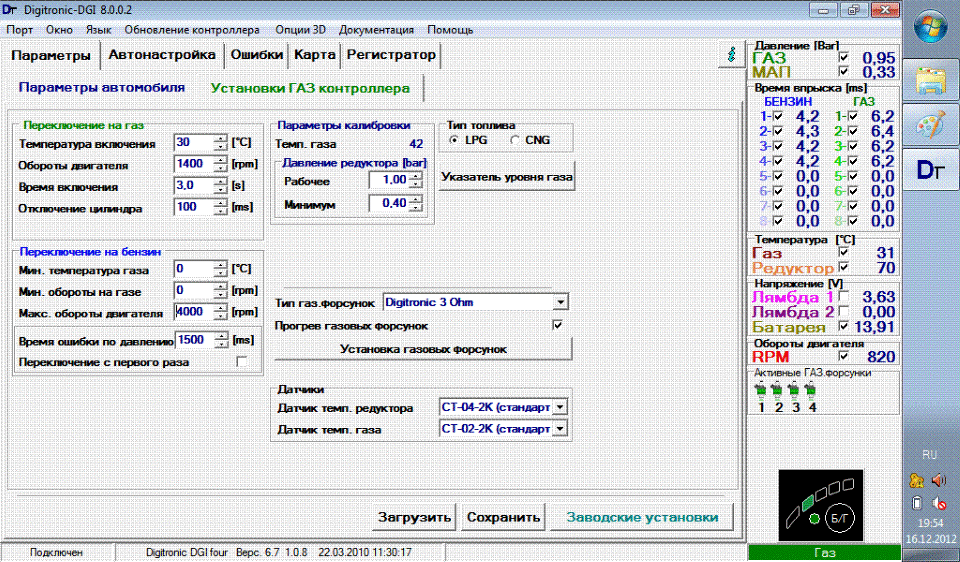

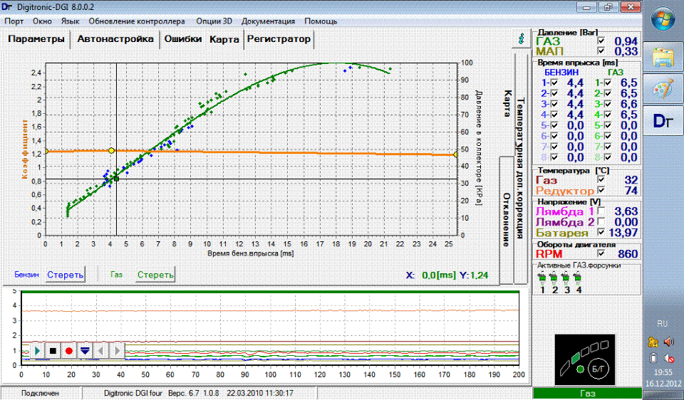

Далее приступаем к пробным пускам и настройке.
Как оказалось, старые настройки от 1,5 — 8кл — одновременный впрыск, вполне подошли, почти ничего не пришлось корректировать. Хотя до этого читал, что на фазированном впрыске чуть ли не на 30%, нужны меньше дюзы форсунок.

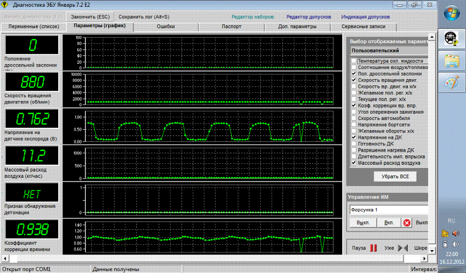

Диагностика бензиновых мозгов показала, что параметры при работе на газу, ни чем не отличаются от работы на бензине (датчик кислорода выдает штатную синусоиду, а коэффициент коррекции времени впрыска, около единицы). Значит, газовые мозги настроены правильно.
Ходовые испытания показали прекрасную динамику на газу. Разница с бензином практически не ощущается.

Баллон вровень с уровнем пола?
Чуток выпирает. Примерно на 10мм. Практически не ощущается.

а охлаждайку ты откуда запитал, на редуктор?
Взял от дросселя, вернее вместо дросселя. Можно конечно было бы их включить последовательно, но это ухудшит циркуляцию. А опыт эксплуатации дросселя без обогрева, я уже имею, пока не прихватывало.

подскажи, какие еще вмешательства в проводку кроме как подключения к косе форсунок, куда мозги подключать?у меня стоит газ но не впрыск, как я понял, надо только редуктор, проводку с мозгами и кнопку?
Решение правильное с твоей стороны, я тоже поездил на ГБО 2 поколения, а потом попросил чтобы мне поменяли на 4.
У тебя останется только бак и топливная трубка, остальное новое (к перечисленному тобой еще рампу форсунок).
Подключение идет:
"+ -" АКБ
"+" замка зажигания, можно взять хоть от куда, с косы форсунок, с модуля зажигания и тд
"сигнал тахометра" — я взял с 8 пина мозгов (Январь-7, М73), некоторые установщики подключают к модулю зажигания, это не принципиально
ну рампа, т.е там где форсы стоят?короче комплект взять и подсоедеинить, как ты описал, просто я хотел бы чтоб на бенз переходило не на 4000 об, а на 6000, и при заводке переключалось на бенз не при +40 t о.ж, а при + 15, т.е надо лезть в прогу мозгов, но я это сам не сделаю
"ну рампа, т.е там где форсы стоят?"
— газовые форсунки, вот на этой фотке, снизу, они подписаны
a.d-cd.net/6162288s-480.jpg

Диагностировал и регулировал сам?
Ага, сам. Ноутбук и пара самодельных адаптеров имеются. Ну и конечно начальные знания и интерес в этой области.

+ від мене професійно зроблено…
штуцера высоковато вкрутил, нужно как ближе к блоку
Знаю что ближе нужно.
Но тогда к ним сложно будет дотянуться и контролировать состояние.
Минусов от дальней установки пока не ощущаю, возможно даже лучше будет газ смешиваться с воздухом.

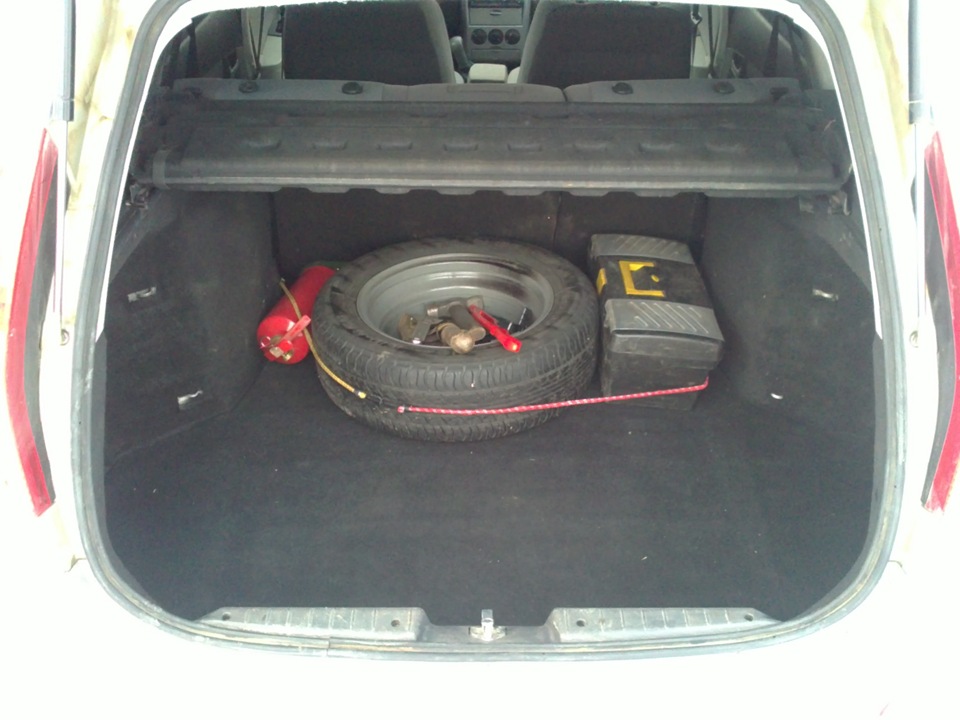

запаска так и будет кататься в багажнике немного не истетично но без ниё не куда
Добавил фотку багажного отсека.
Там все равно, что то да будет кататься, дак почему бы одной из вещей, не быть запаске.
за то в кармане всё эстетично!
а где ты адаптер для настройки гбо брал?
Почитал на форумах как и из чего его можно сделать.
Для этого нужен старый кабель от древних сотовых телефонов.
а нет ссылки или опиши как делал
Да пожалуйста, первое что нашел, вполне подробно:
gazmap.ru/dopolnitelnoe-o…orudovanie/kabel-dlya-gbo

Ух как все здорово и грамотно сделано! Молодец! А что с запаской думаешь делать? НЕ возить просто?
Спасибо, как для себя старался :)
Запаска просто легла в багажник, сейчас кстати фотку сделаю добавлю.
Места там всерано еще навалом + есть 3 нишы.
Вместо запаски можно докатку для экстренных случаев, шиномонтажей много развелось сейчас
Я уже ни раз думал про это и мечтал про докатку.
Но это нужно где то на авторазборах искать, и мне попадалось что за них уж больно цену заламывают.
