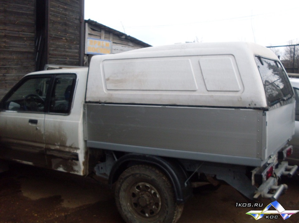

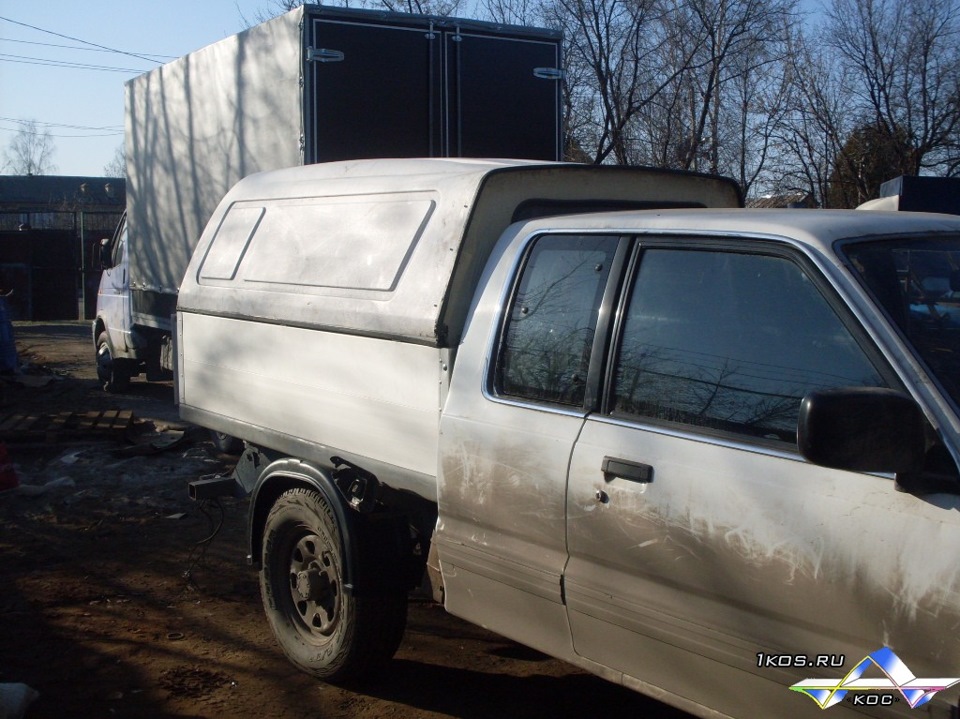

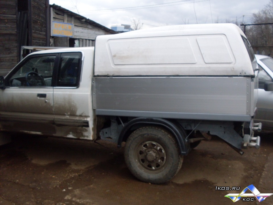

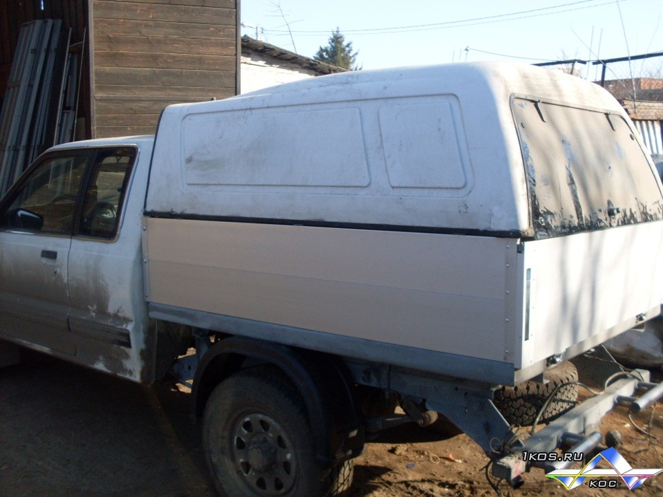

Закончили "Мазду"- пикап. Кузов из отечественных материалов! Ответ на санкции). Кунг решили оставить и по нему подогнали кузов. Вот как получилось после замены кузова.
Плюсы+.
1. Кузов сделали на продольных гнутых швеллерах, тем самым усилил раму.
2. Сделали ровный пол, убрали внутренние арки колёс, которые сильно мешали при погрузке. Теперь можно грузить палет погрузчиком!
3. При старых габаритах объём кузова увеличился из-за отсутствия арок и применении тонких бортов.
4. Снизили общий вес кузова : установили лёгкие, новые алюминиевые борта. Убрали всю ненужную трехомудину в виде тяжёлых, пухлых крыльев, арок, всяких гофронастилов, подпорок, поперечинок, коробов, толстых гнутых бортов и прочей ерунды и сборщиков грязи и пыли. Кузов стал намного легче, а грузоподъёмность больше.

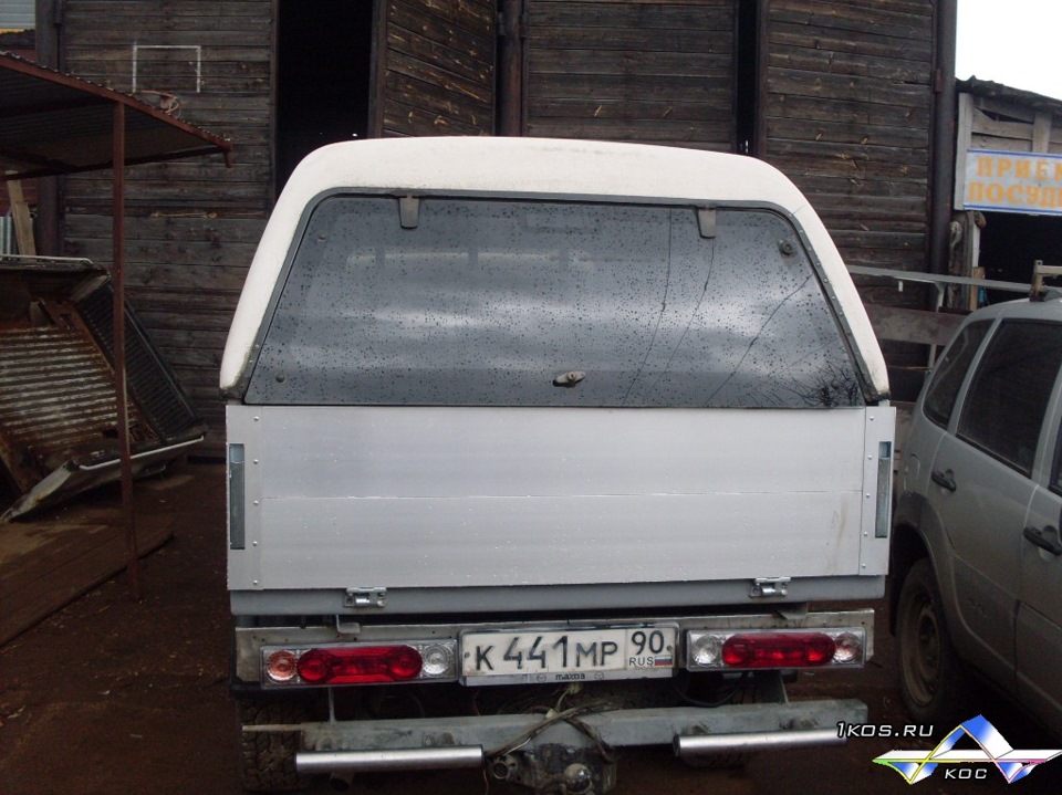

5. Задний борт теперь опускается вниз, а не параллельно земле. Стало намного удобнее грузить и залезать внутрь. Можно грузить погрузчиком! При желании можно установить ограничительные тросики, чтобы борт не опускался. Борт можно даже легко снять, открыв на 90 градусов и отвести в сторону.
6. Стало доступнее подлезать к различным агрегатам под кузовом, не надо его снимать. Это для внедорожников очень важно.
7. Подняли нижний срез кузова и убрали его в колею заднего моста. Теперь не снесёт и не деформирует борта и сам кузов.
8. Заменили задние фонари не по 5 000 р, а на газелевские за 800 р. Не очень жалко, если что.
9. Поставили дешёвые новые пластиковые крылья.
10. Кузов очень практичный. Любые части легко меняются. Кузов из отечественных материалов! Ответ на санкции). Не надо месяц ждать запчастей.
11. ГНИТЬ НЕЧЕМУ!

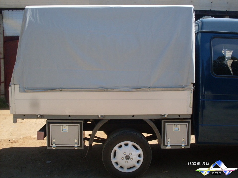

12. Функционал кузова никак не ухудшился, а наоборот расширился. Можем делать чуть длиннее, чуть шире, чуть выше. Кузов для квадроцикла например, чтоб спокойно заезжал. Арок нет и ничего не мешает заезду квадрика. А Ваш заводской кузов можете продать на запчасти и окупить тем самым покупку моего.) Кстати слева и справа под кузовом можно поставить инструментальные ящики, как на фото с "Газелью". Многие предлагают.
Ну а минусы придумайте сами. Ну может дизайн?
На фото инструментальные ящики под кузов на примере "Газели".

Пошли по пути австралийцев)) Они тоже выкидывают заводские кузова и ставят подобные. Может быть стоит между бампером и колесом поставить ящички под инструмент и т.д?
Слушай, я даже и не знал про австралийский путь. Это наш будет путь.) Я добавил. Функционал кузова никак не ухудшился, а наоборот расширился. Можем делать чуть длиннее, чуть шире, чуть выше. Кузов для квадроцикла, например, чтоб спокойно заезжал. Арок нет и ничего не мешает заезду квадрика. А Ваш заводской кузов можете продать на запчасти и окупить тем самым покупку моего.)
Я насчёт ящиков тоже предлагал клиенту, но он не потянул. Делаем и ящики, например такие бы подошли:#
да — поддержу — ящики напрашиваются, как минимум сзади, только не квадратной формы. "Австралийцы" в основном не ставят клыльев, ставят как раз ящики со скосами и их боковины фактически формирует крыло.
Ну посмотри же мои ящики, например такие бы подошли: #
посмотрели ;-) хороши, добротны, но лучше и красивее вот так: s-media-cache-ak0.pinimg.…90d22797ca8e50800ba34.jpg — идея я думаю понятно, именно это пытался выше описать
