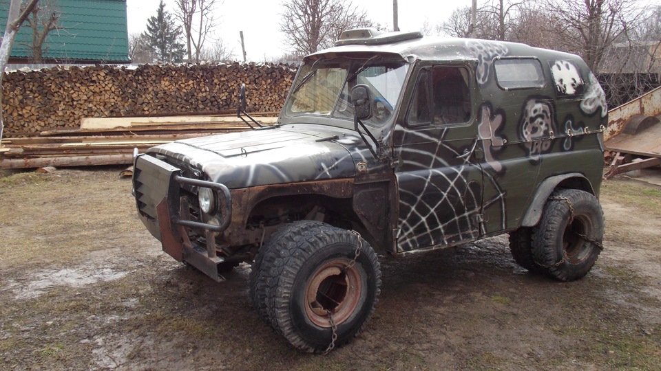

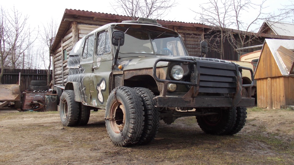

Подумывали, как увеличить проходимость нашего УАЗа… Сзади уже давно стояли двойные, с ними проходимость была лучше, чем на обычных колёсах, но проехать можно было далеко не везде!
Поэтому решили варить двойные колёса на перед! Взяли два диска, у одного вырезали сердцевину и сварили их пластинами, на внешнем колесе стоят цепи, со вторым колесом так же)
На автомобиле отсутствует ГУР и блокировки.
Видео:
Да, больше толку было бы от злой резины и блокировок, но это БЮДЖЕТНЫЙ, экспериментальный вариант!))

Что то толку от этих двойных колёс как-то не наблюдается.С цепями и на одинарных попрёт будь здоров.
Боюсь даже подумать сколько трансмиссия и привода прослужат при таком зверстве…

небудут… давно доказано что спарка хуже идет чем 1 колесо, из-за грязевого клина возникающего между колесами…
Потому автор и дает коксу… типо чтобы самоочищались… езды в натяг нет.
На уазбуке парни раздвигали колеса на 10-15 сантов… и цепи (трубка на беговой дорожке) на 2 колеса. даже видос выкладывали с покатушет… вот там действительно жесть была и реальное сравнение с однотипными машинами.

Двоякие ощущения. по снегу на двойных катках не пойдешь. Усилия огромные, но… Блокировки ставить пробовали? Колеса спускать до 1 атм не пытались? Резину злую практиковать не желаете?

бюджетность сей затеи я бы оставил под вопросом. страдают ступицы, шрусы, полуоси, сцепление не слабо
Только формула вашего авто не 8х8 а 8х4 :)

Что-то мне подсказывает, что хорошая проходимость это цепи, а не вторые колеса.
