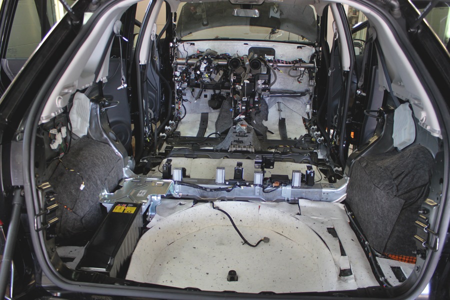

Господа, приветствую! Сегодня мы поговорим о шумоизоляции Renault Koleos (2015). Несмотря на то, что он новый, шумоизоляция не будет лишней. Все что не делается в автомобиле, в редких случаях является ненужной приблудой. Автомобиль делали два человека, управились буквально за 1.5 дня. Пройдемся по материалам:
(Все свои вопросы, касательно шумоизоляции жду в комментариях, и пожалуйста — конструктивно и по делу!)
Этап 1: Шумоизоляция потолка.

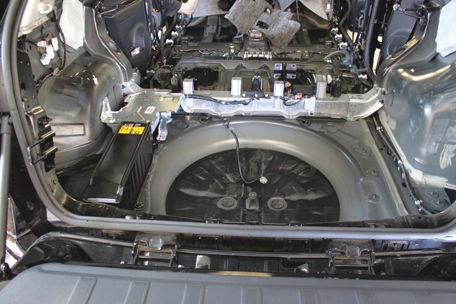

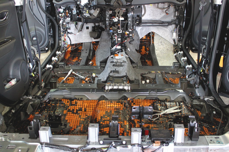

Этап 2: Шумоизоляция пола и багажника
Второй слой:

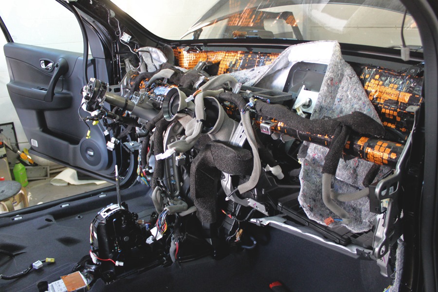

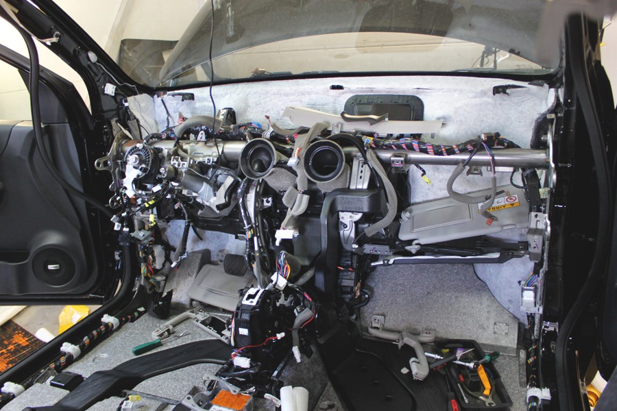

Этап 3: Шумоизоляция торпедо

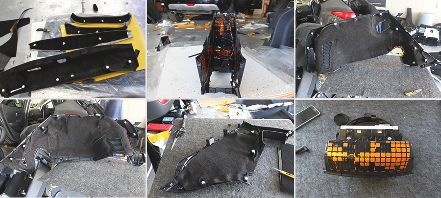

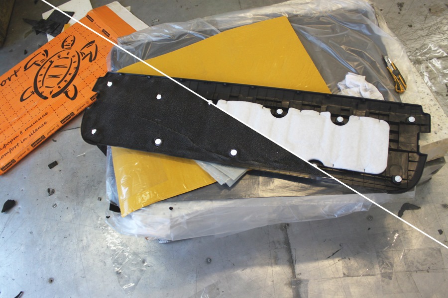

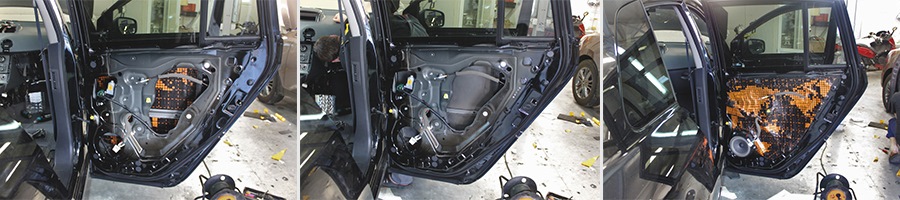

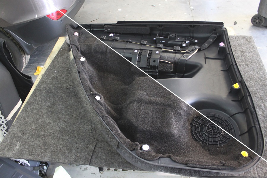

Этап 4: Шумоизоляция дверей
Антискрип (Битопласт):

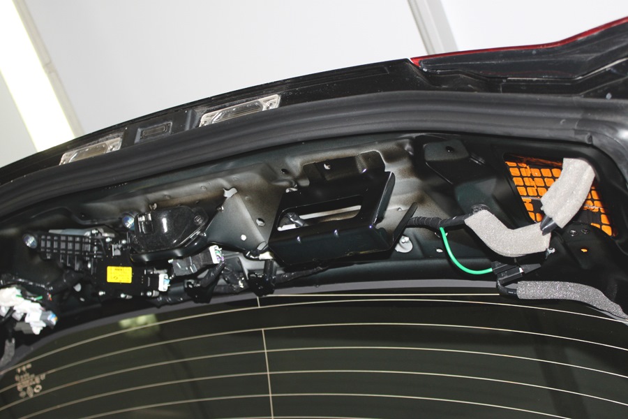

Шумоизолируем капотную и багажную крышку:
Антискрип:

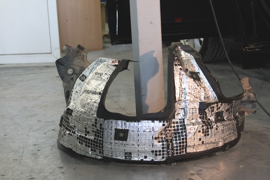

Этап 5: Шумоизоляция подкрылок
