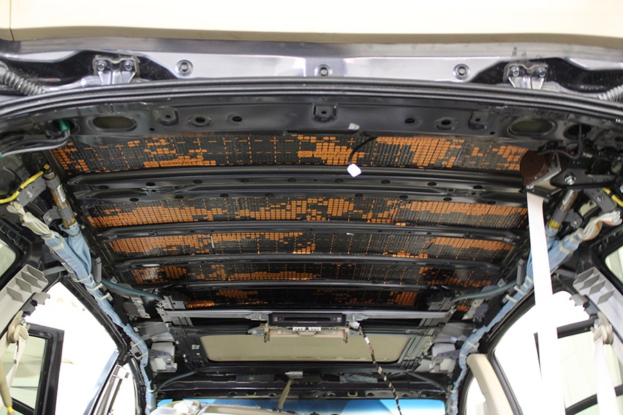

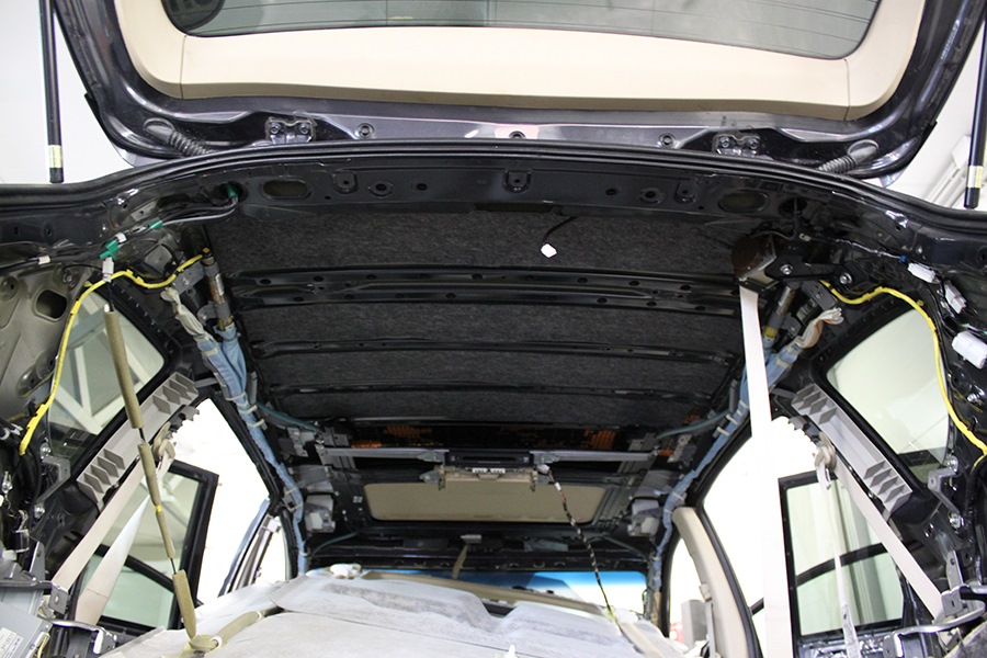

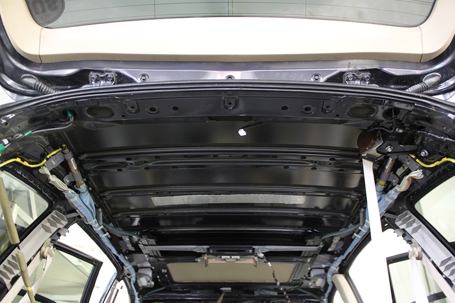

Этап 1: Шумоизоляция потолка.

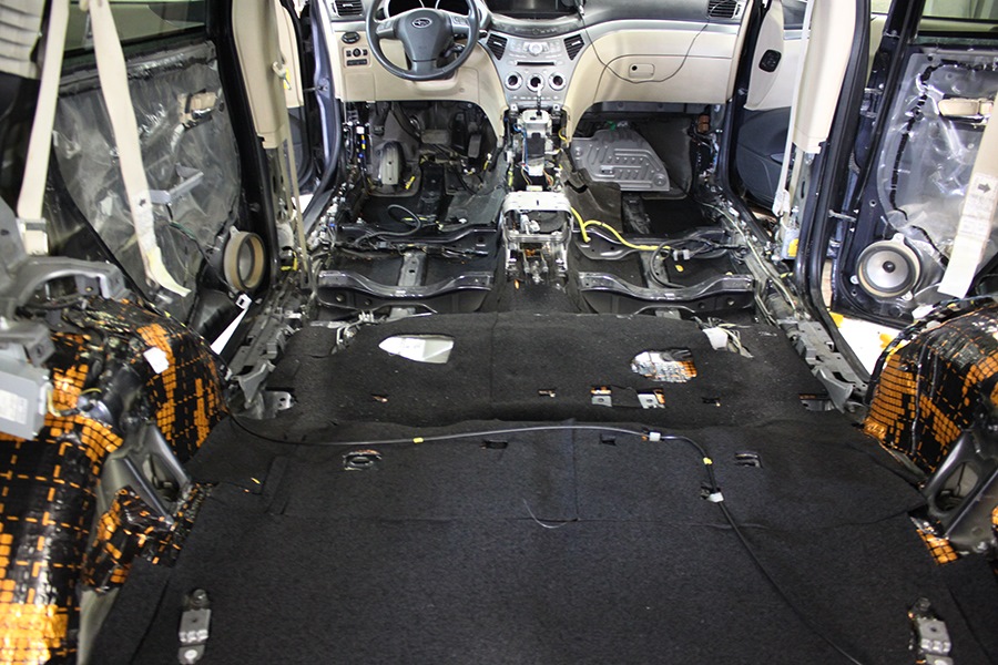

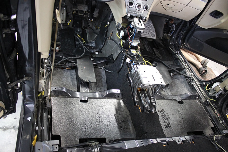

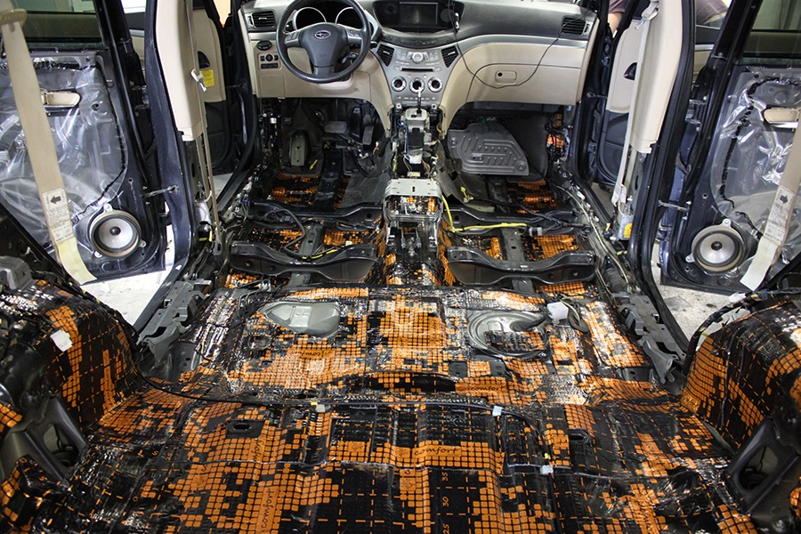

Этап 2: Шумоизоляция пола.

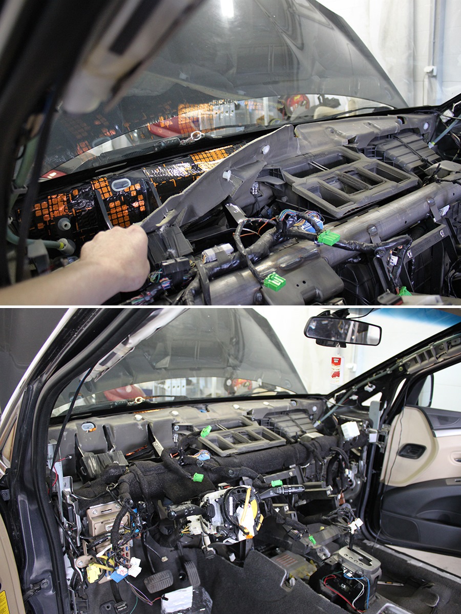

Работаем с торпедо:

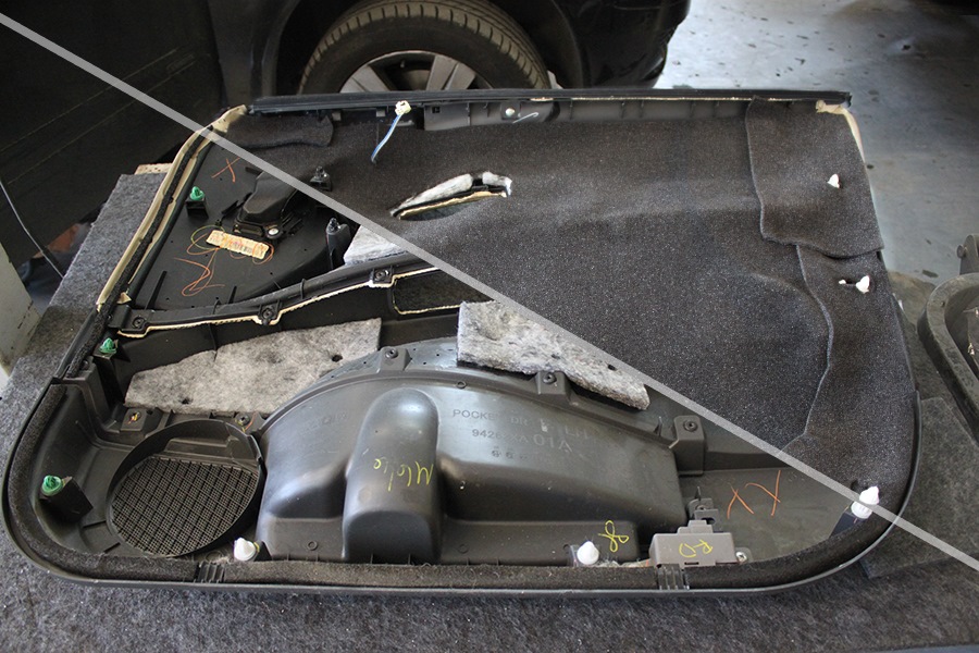

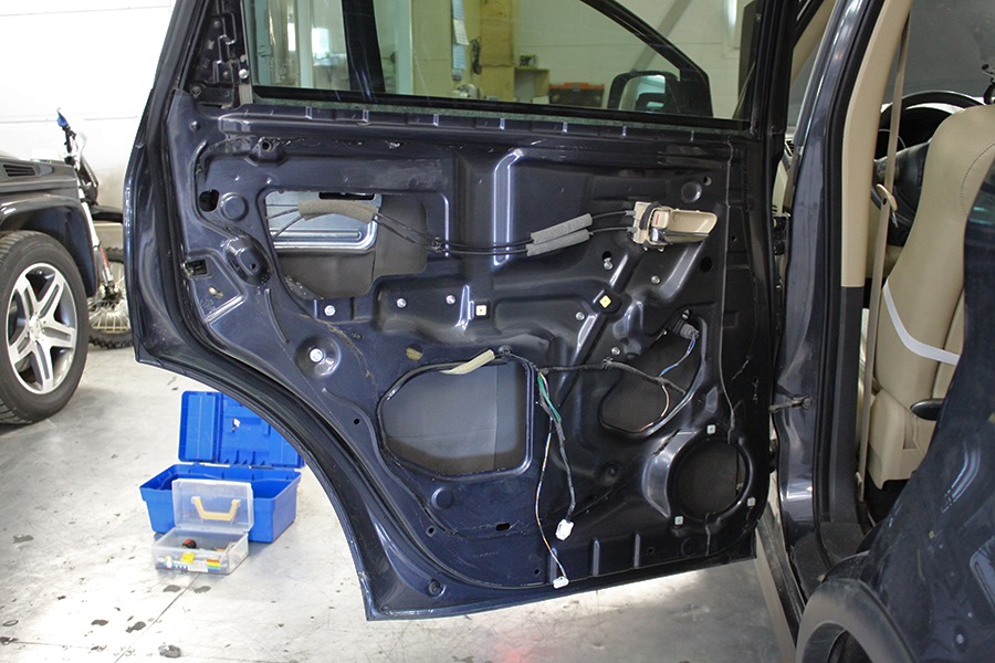

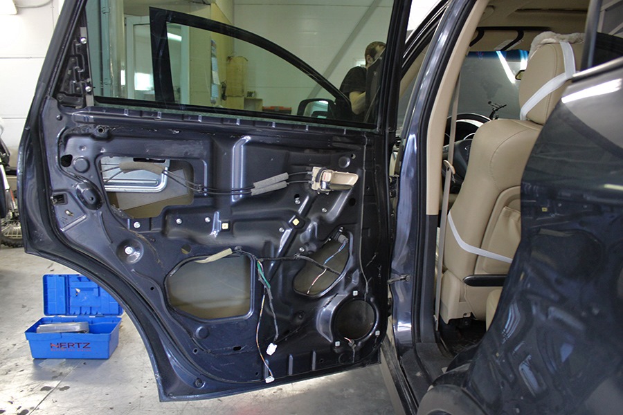

Этап 3: Шумоизоляция дверей.
Обрабатываем битопластом (антискрип):

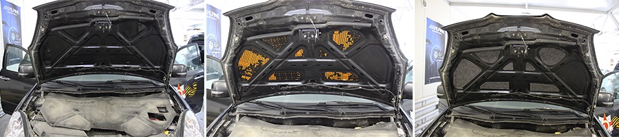

Капотная крышка:

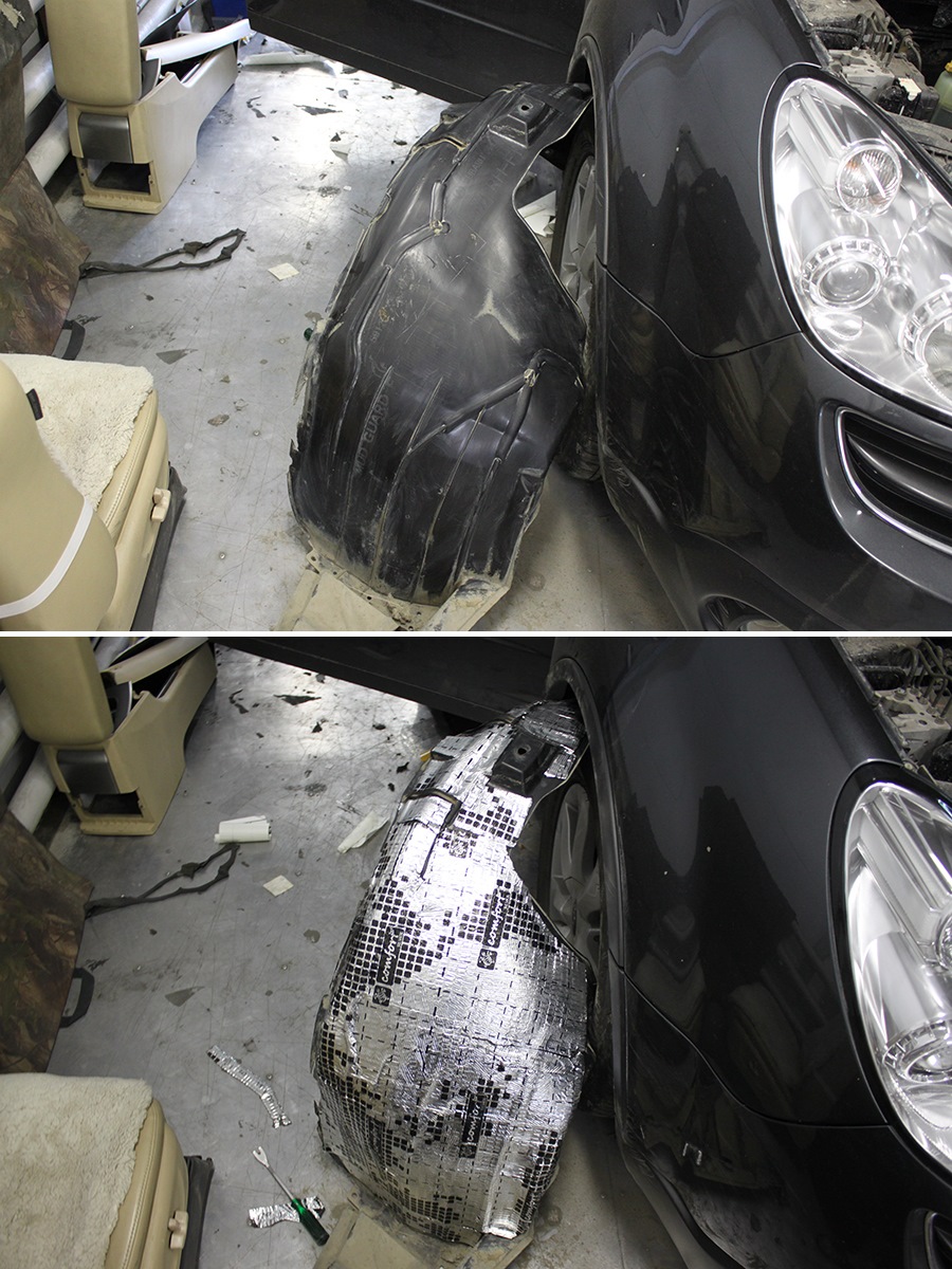

Этап 4: Шумоизоляция подкрылок.

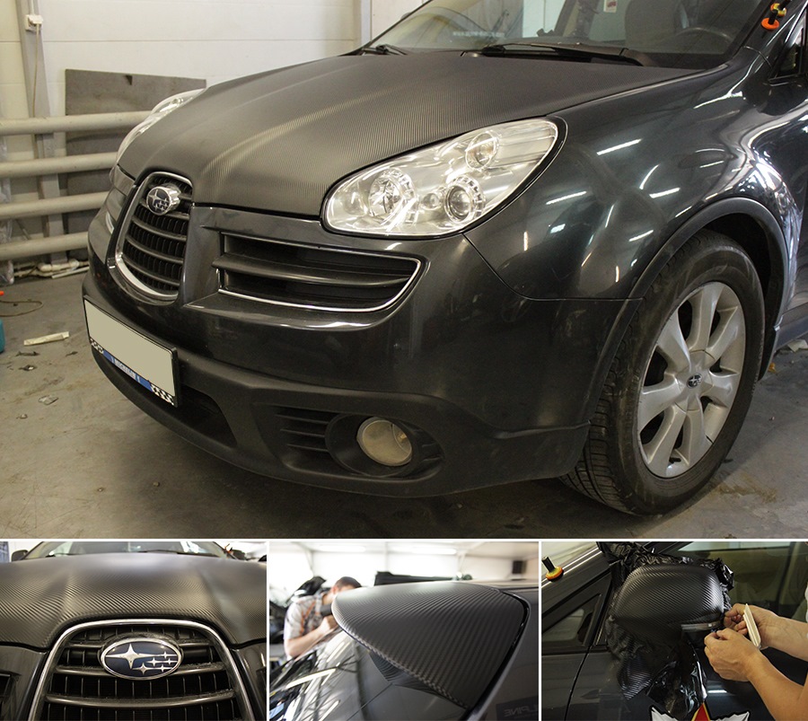

Этап 5: Карбоновые плюшки.
Знаем, карбон не относится к шумоизоляции! Просто решили показать пару моментов по работе (:
Теперь считаем сколько ушло материала и денег на шумоизоляцию:
Потолок:
Dark D2 — 3 листа = 897р
Войлок — 2 листа = 640р
Пол:
Dark D3 — 6 листов = 2010р
Lock Ultra 6 — 4 листов = 1520р
Войлок — 2 листов = 640р
Двери:
Dark Extreme — 4 листа = 1712
Шумфлекс — 2 листа = 990р
Dark D2 — 4 листов = 1196р
Битопласт — 4 листа = 1000р

Капот:
Dark D2 — 1 лист = 299р
Войлок — 1 лист = 320р

Silver S2 — 4 лист = 800р
Торпедо:
Dark D2 — 3 лист = 800р
Битопласт — 2 листа = 500р

а зачем вы внутрь двери помимо вибры наклеили еще что-то? это же еще что-то потом от влаги отвалится!
и какой смысл там помимо вибры вообще что-то клеить?
Во первых…это что то шумфлекс.
Во вторых это что то имеет влагостойкий клеевой слой и никогда от туда не отвалится.
Смысл в дополнительном шумоизоляционном слое.

Почему все так стараются заклеить лючки над бензобаком? Ведь через них же меняется топливный фильтр и приёмные сеточки бензонасоса и эжектора.
Вы это уже нам говорили! Не стоит 100 раз повторять одно и тоже. То как мы делаем, сугубо наше дело. Спасибо!
Нужно думать и о тех, кто будет обслуживать автомобиль в дальнейшем…
Специалист прекрасно знает где находится лючок и спокойно срежет слои добравшись тем самым к желаемому месту. Не нужно здесь разводить негативные дискуссии на счет лючка, мы вас уже слышали ранее. Еще раз спасибо, за ваше беспокойство, но оно отнюдь не обосновано. Чистой воды мелочь, над которой вы зациклились.
Специалист-то знает, только ему сначала ножницами придётся увеличивать за вами отверстие в войлоке. Как будто сразу нельзя сделать отверстие по форме лючка? А можно сделать ещё лучше, чтоб бы войлок в этом месте отгибался по вырезу. Вообще высший класс и лючёк прикрыт и обслуживанию не мешает.
Дьявол кроется в мелочах!
Хотел что бы стали ещё лучше, а вы упёрлись как молодой пацан. Ваше дело…
Фильтр менять раз в 60-100 тыщ, и все это время ездить с шумом из этой дырки?
Во-первых, всё это прекрыто задней сидушкой, там даже если и не клеить вообще — ничего не слышно, а уж через такое отверстие, что вы услышите?
Во-вторых, выше я предложил не оставлять отверстие, а сделать вырез чтобы можно было отогнуть войлок и обеспечить доступ к лючку при обслуживании.
А что мы видим: отверстия в итоге не закрыты, при этом вырез по размеру меньше лючка:
e-a.d-cd.net/da88bd2s-960.jpg — значит при обслуживании его придётся увеличить
И что мешает на саму крышку (не закрывая винты) наклеить вибру — здесь и её нет. Зато вокруг вибра наклеена внахлёст на края лючка:
h-a.d-cd.net/9a88bd2s-960.jpg — а значит ещё придётся и отдирать края вибры.
Почему не подумать головой и не сделать сразу нормально. Это же не требует закупки дополнительных материалов или специального инструмента. Голову лишь напрячь…
А доступ потребуется такой: g-a.d-cd.net/50d6c5cs-480.jpg
