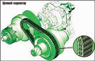

Клиноременной вариатор состоит из нескольких (как правило, одной- двух) ременных передач, где шкивы образованы коническими дисками, за счет сдвигания и раздвигания которых изменяются диаметр шкивов и, соответственно, передаточное число. Разные фирмы разработали каждая свою конструкцию клиноременного вариатора, так на Audi в трансмиссии Multitronic вместо ремня применяют цепь, а Honda ставит набранный из металлических пластин ремень, но принцип от этого не меняется.
Для трогания автомобиля с места используются обычное сцепление или небольшой гидротрансформатор, который вскоре после начала движения блокируется. Управление дисками шкивов осуществляет электронная система из сервоприводов, блока управления и датчиков.
Начнем с самого простого. Почему клиновидный ремень? Ремень в разрезе имеет трапециевидную форму и "вклинивается" в шкив только своими боковыми поверхностями. При износе этих поверхностей, благодаря своей форме, он врезается глубже в шкив и все равно остается в хорошей сцепке с ним. Как изменяется передаточное число? Устройство ведущего шкива (ведущий шкив вращается коленвалом) таково, что его щеки при воздействии центробежных сил плавно сжимаются и выталкивают клиновидный ремень все дальше и дальше от центра шкива. Ведомый же шкив при этом наоборот, разжимается, и ремень на нем плавно утопает все ближе и ближе к центру шкива. Чем больше обороты двигателя — тем больше сжимается ведущий шкив и разжимается ведомый, тем самым меняя передаточное число от коленвала к заднему колесу. Этот процесс хорошо виден на рисунках, прикрепленных к посту.
Иначе устроен тороидный вариатор, который состоит из соосных дисков и роликов, передающих момент от одного диска к другому. Для изменения передаточного числа меняются положение роликов и их радиусы, по которым ролики обкатывают диски. И поскольку все усилие сосредоточено в пятне контакта, то для поворота роликов должны использоваться особые устройства, способные преодолевать силу прижатия ролика к диску. Так в ниссановском вариаторе Extroid применена специальная система, где управляемый электроникой прецизионный гидравлический механизм перемещает обоймы с роликами вверх или вниз на микроскопическую величину, а далее, из-за возникшего сдвига относительно оси дисков, ролик поворачивается сам.

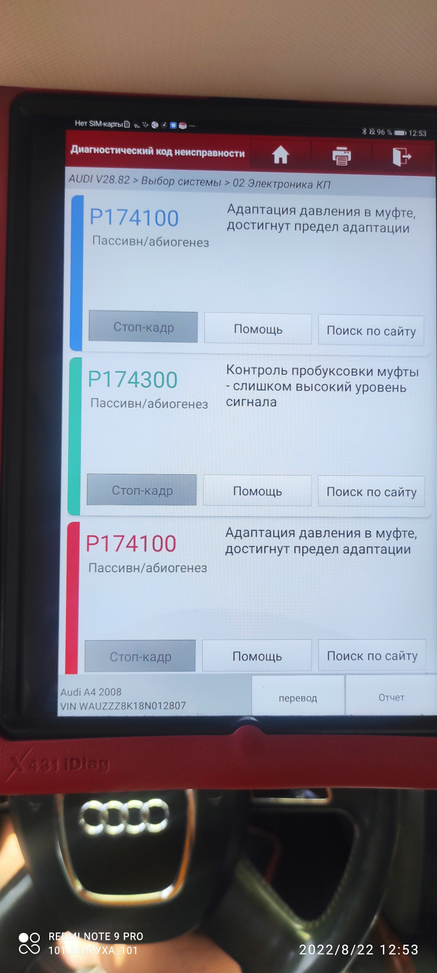

Здравствуйте, подскажите Ауди а4 б8 2008 год, двигатель 1.8, вариатор, , начало моргать на панели D и тогда начинает тупить, утром как заведу чуть проедусь перестает моргать едет нормально, если покататься в пробках опять начинает моргать и опять моросит? При чем включаю на любое хоть D, R, , S моргает на приборной панели?
Скорее всего у Вас проблема с блоком управления. У Ауди очень частое такое встречается.
Проверьте ошибки путём диагностики.
Спасибо большое)))
LarV
Диагностика показала
Почитайте про ошибку тут.
www.multitronic-club.ru/s…-sposobyi-ix-ustraneniya/
Возможно придется сделать адаптацию коробки.
Спасибо большое, здесь хоть все расписано
Незачто. Надеюсь что у вас не будет большого ремонта с этими ошибками. Иногда это глюк и лечится адаптацией.
Не обошлось, на 250к попал 🤦♂️
что-то запредельная цифра для ремонта… контракт восстановленный дешевле стоит

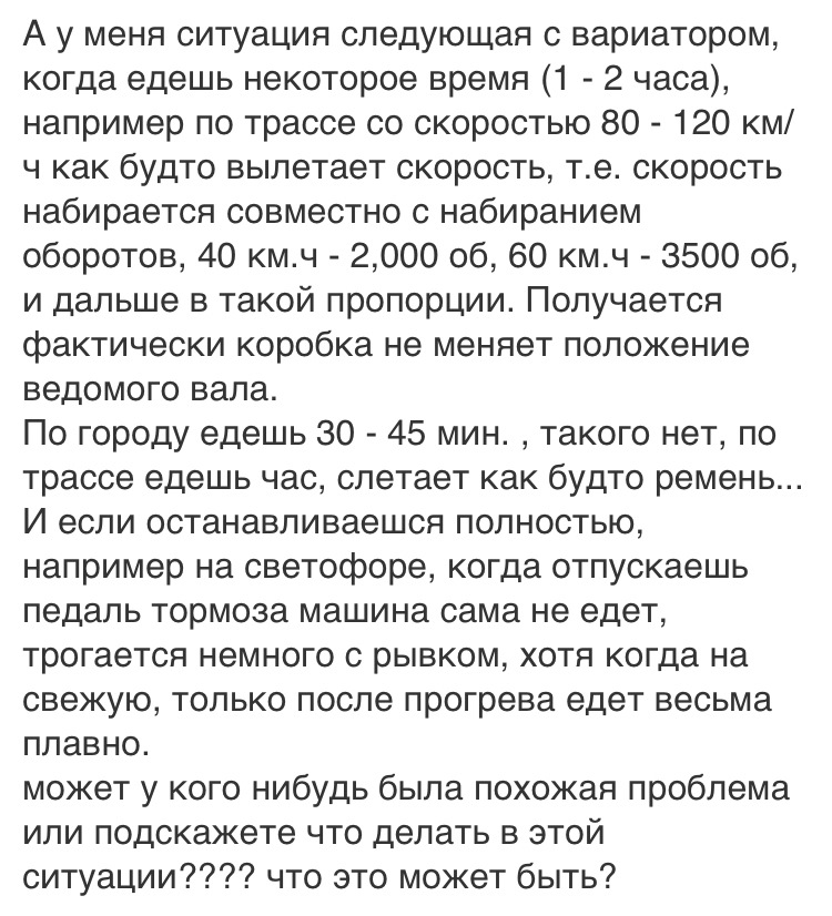

Кто скажет в чем причина: когда едешь на постоянной скорости (80-120 км/ч) вариатор подергивается?
