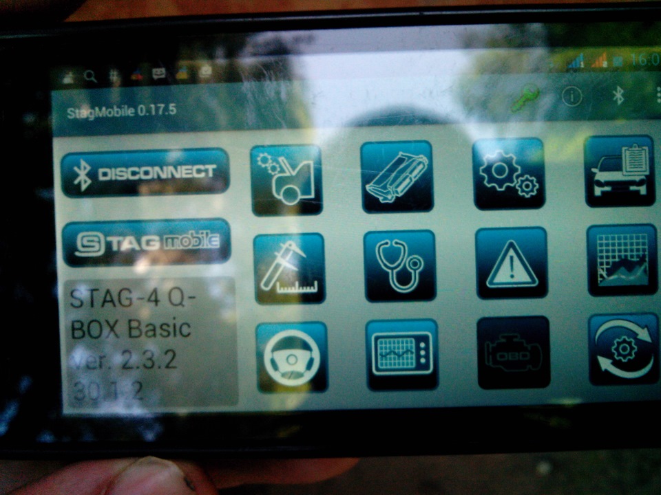

В продолжение темы о выходе програмы для STAGa .
Загорелся я подключением своего Stag Qbox к андроиду, много читал много искал и решил делать, хотя многие пишут что не будет работать в связи с тем что проц у QBOXa новый быстрый и нет передачи данных на обычном блютузе нужно покупать только оригинал за 70 евро.
Но нифига обломим мы всех торгашей! И умников которые не хотели рассказывать в чем секрет!
Купил я такой блютуз HC-05 посмотрел ролик STAGA обозвал его как оригинал Bluetooth Interfaces NX пароль bt сделал и побежал к машине не успел подключить как сигнал RX коротнул с 12V . Все первый готов!
Питание с 12в в 5в пока сделал через 78М05, выдрал со старой материнки. Еще радиатор не помешает припаять!
Все пришло вбил данные при помощи AT команд программой BTinit , для windows7 нужен пач вся инфа тут.. Потом все проверил и подправил прогой Termite
Инфо тут.

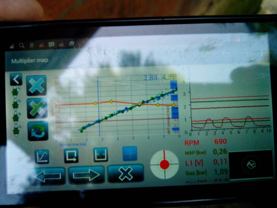

Подключил все работае! УРА! И на андроиде и на компе
P.S. ВОТ Закончил проект!
Фото для тех кто не верит.

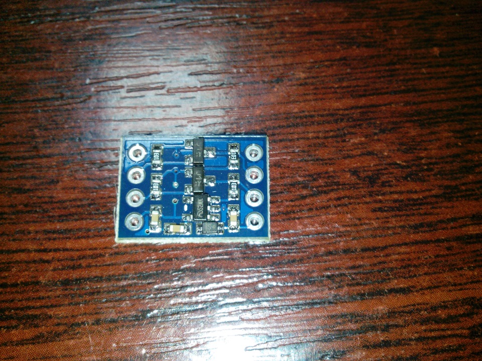

Добрый день а как вы подключили преобразователь логических уровней? Можно схему пожалуйста?
на 4-й картинке все и так видно, но я вам специально выложил еще оду картинку, смотрите последнюю.

На старых Stag 4 plus, Eco, Isa-2 адаптер HC-05 работал четко и без проблем. Даже преобразователя уровней не надо.
Может и тут работал бы, я не проверял, шнурок у меня на pl я мерил у него сигнал 3,3 он работает без проблем.
PashaZT
Я на СТАГ-4 запалил свой блютуз, умер 2 вход Rx ( прибил его на корпус ), померял на выходе из СТАГА порядка 6 вольт висит .
Так что новый буду делать с преобразователем .
