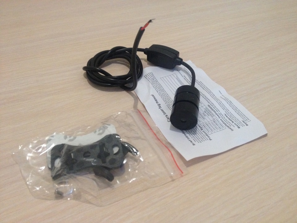

Посылка пришла за 25 дней!
Ссылка ru.aliexpress.com/item/An…ring-car/32269157222.html
Цена: 3.49$
Получил на почте посылку, было свободное время и решил поставить себе в автомобиль, установка заняла ~1 час, ждал вечера, что-бы сделать фото да видео. Подключал к противотуманным огням, можно также подключить к стоп сигналу, смотря кому для чего это нужно. Когда попадает дым, появляется видимый луч в виде треугольника, тумана жалко нету, так бы снял видео как это выглядит. Лазер регулируется можно сделать чуть ли не вдоль дороги до конца улицы) либо так как на фото, также регулируется ближе дальше, чем ближе к заднему бамперу тем уже линия луча, чем дальше от бампера тем шире луч.
Внимание! когда подключал за ради теста подключил 2 лазера, один напрямую, другой через LM2596 настроил в стабилизаторе вольтаж ровно 12В на заведенном двигателе, что-бы не боятся что чудо китайской технологии перегорит, в итоге через час тот лазер который был подключён напрямую перегорел и еле светит, а тот, что работает через стабилизатор пережил уже 3 месяца, только включаю его редко так как тумана нету, но за ради теста включен был 3 часа, так и не перегорел
В дождливые, туманные дни, он работает как предупреждающий знак, чтобы эффективно избегать дорожно-транспортные происшествия, вызванных несоблюдением дистанции. Вы можете отрегулировать угол наклона лампы, чтобы настроить безопасное расстояние.
Видео распаковки посылки и видео как выглядит на авто

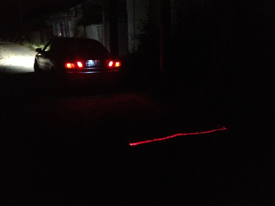

а днем эту полосу видно?
В солнечный день не видно

Судя по фото, полоса далеко от машины и в пробке она будет светить уже на капот, так же может давать отражения и попадать в глаза.
Так она для того и нужна, блин, что бы дистанцию соблюдали и не пересекали эту линию… Не хочешь что бы она в глаза светила не подъезжай близко…

Тоже приобретал сей дивайс. Перегорел через 15 мин. работы((((
стабилизатор нужен и уменьшить напряжение, у меня в бортовой сети в простое 12.5В, когда завожу машину 13.8В со стабилизатором выставил 11.9, в простое и когда завожу повышается до 12.8В и через минуту падает на 11.9В
Понятно, спасибо.
Imhoc
Кинь пожалуйста ссылку на такой стабелезатор
я себе вот такой поставил # есть еще другой он больше размерами
Спасибо. Скажи ещё а светодиодную ленту (120 диодов на метр) сколько метров можно подключить через один дс-дс?
нагрузка на нее макс 10Ватт и 2А, если выше сильно греется и может сгореть

в туман дает эффект треугольника и с далека видно очень хорошо, но на деле еще не испытал тумана не было) сзади курили дымили видно треугольник

по городу проезжался разок, не какой реакции от водителей, но у меня линией светит если тумана нету, но за линию не кто не проезжал, отдалял на 5 метров от машины, так и становятся у линий на светофорах

для тех кто сзади с ксенон едет без линз) выставляешь лазер на уровне и противотуманкой его долбишь)

Вот на этот счет негативные отзывы и встречал, что слепит этот лазер едущих сзади. А сила там достаточная для повреждения зрения… Засунут этот лазер незадачливому охотнику до нештатной световой сигнализации куда следует и дело с концом.
