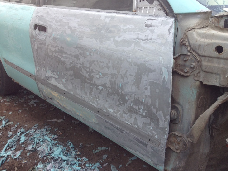

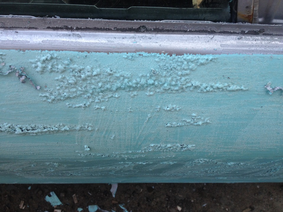

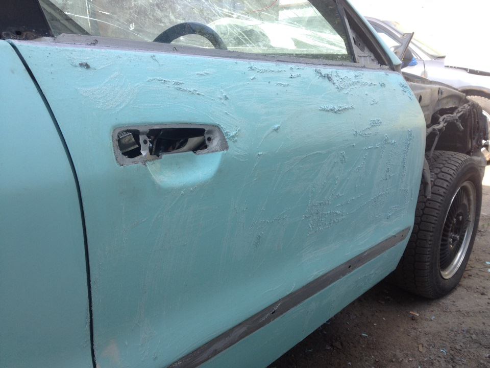

берем кисть, наносим данную жижу на не очень большой участок, т.к. она не должна пересохнуть. как только нанесли краска буквально на глазах начинает местами шелушиться, надо дать минут 5 постоять. Чтоб весь слой краски пропитался и слез…
Потом берем шпатель и начинаем отдирать.Где не отошло, повторить процедуру.
руки болят от шпателя, т.к. краска отходит с трудом, за-то под ней стоит только нанести на грунт, как через минуту можно тряпкой до металла снять все (хотя там еще и краска завода слой).

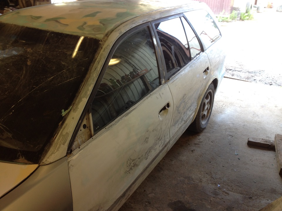

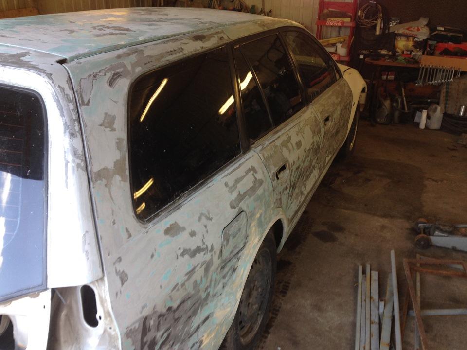

Доделав левую сторону принялся за правую
ну и продолжаем так обдирать всю машинку )))
с крыши отошла частями, и с дверей местами не отошла.Ну на это есть тяжелая артелерия, кусочки такие можно уже и перетереть.
На все сниятие старой краски ушло примерно 2 дня. БУДЬТЕ ОСТОРОЖНЫ С ХИМОЗОЙ! при попадании на руку начинает жечь. Смыть водой, а то не приятно и руки потом краснеют.
