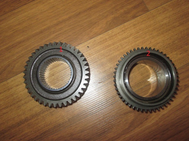

шестерни этой пары я извлек, и вот собсвенно фото где они находятся
Под цифрой 1 шестерня №1, которая находится на первичном валу и содержит 39 зубьев. Шестерня № 2 находится на вторичном валу и содержит 32 зуба.
Из алгебры 32/39=0.820 что соответсвует заводским данным.

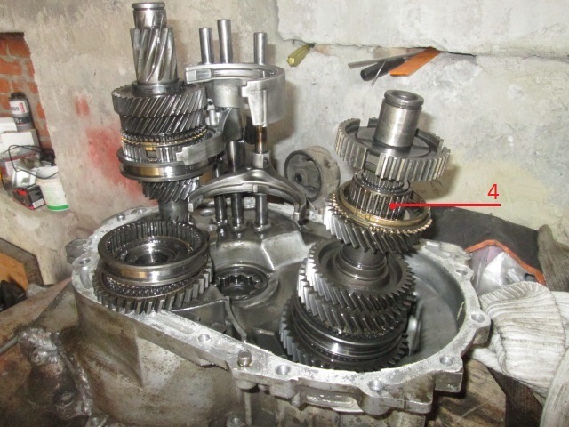

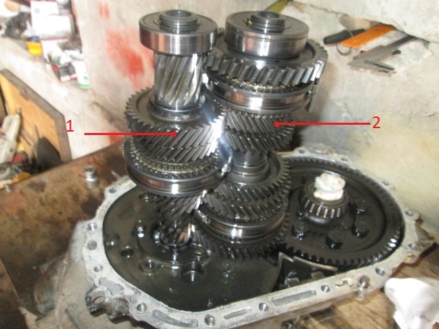

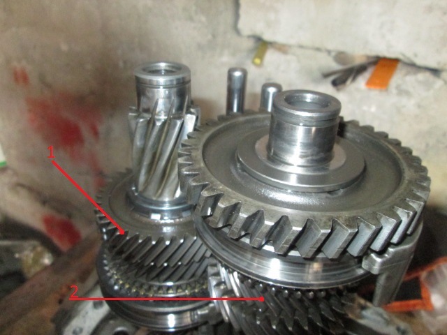

Вот так выглядит все на деле в МКПП.

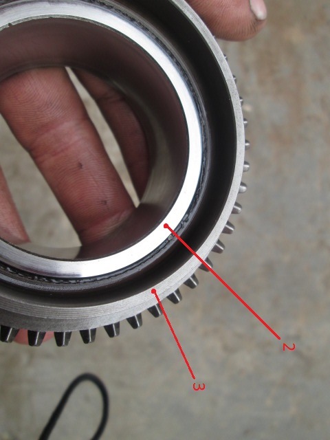

Под цифрой №4 находится игольчатый подшибник в обойме. на котором находится шестеня № 2
Здесь на шестерне №2 приделана еще одна на подобии шестерни №3, не знаю как ее назвать, гребенка, за которую муфта синхронизатора держит и собственно заставляет крутить шестерню чтобы та крутила ей соседнюю.

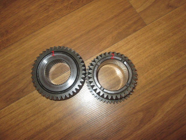

Передаточное число планируется 0.613. при расчетах получается 27/44=0.613
Внутренний диаметр шестерни №2 которая будет уменьшаться составляет 50мм
Внешний диаметр у нее 75мм. После уменьшения до 27 зубов диаметр станет 64мм. Если от этого отнять 10мм на высоты зубов, так как 1 зуб 5мм, то остается 54мм. И при внутреннем диаметре 50мм, остается всего лишь по 2мм стенки-втулки которая будет кататься по подшибнику.
