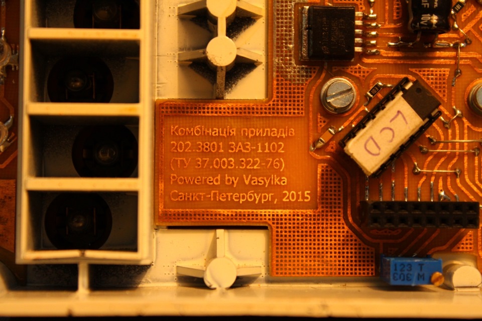

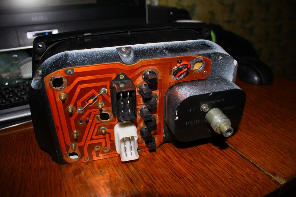

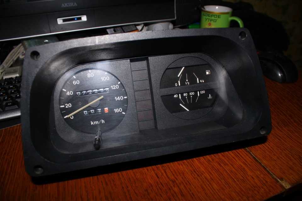

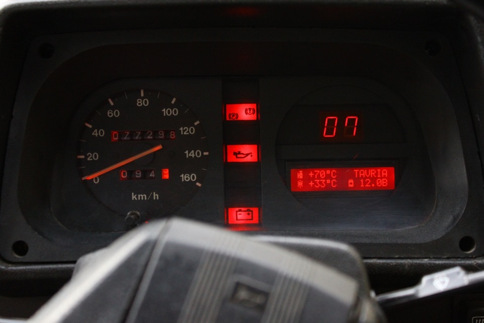

В начале апреля сего года захотелось изменить хоть как-то начинку комбинации приборов. Надоело. Вапще не информационные три стрелочки и семь лампочек. Ох, если бы я знал, что меня ждет — верняк откатил бы от подобной идеи… Но, всё что не делается — на лучшее.

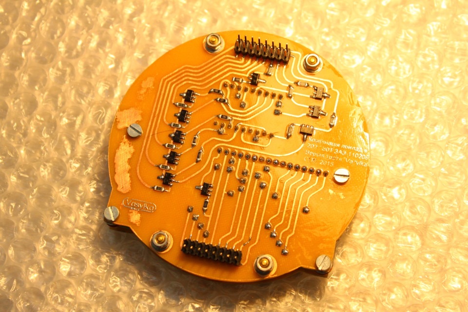

И понесло Остапа… Идей и примеров реализации немерено в глобальной сети, но это не то. Кто-то пилит, а кто-то вобще не меняя ничего ставит и ничо, довольный. Меня это не торнуло. Не то и всё. Принял решение идти своим путем. Благодаря ребятам из форума появилось желание втулить нормальный бакометр. Благо pic16f676 у меня еще десяток второй лежит без дела. Не по мне, когда что-то лежит без дела. Выброшу же потом, а так пусть работает))

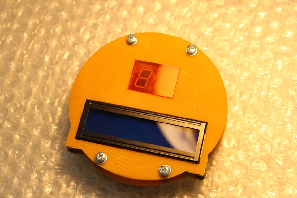

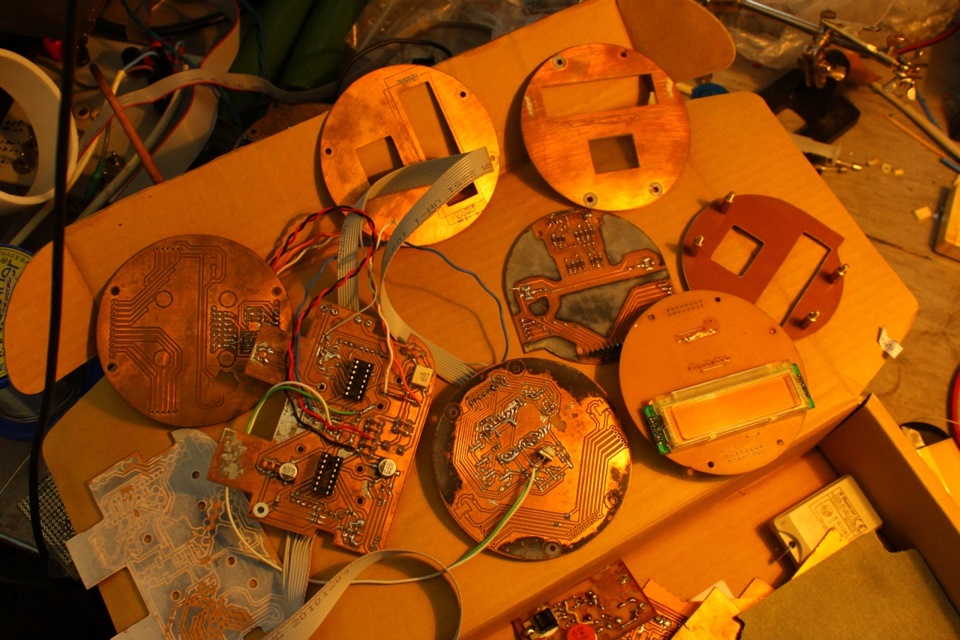

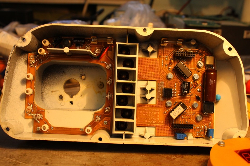

На этом же пике было решено сделать хоть какую-то индикацию. На форуме electromost увидел простой и достойный внимания бортовой компьютер на этом же пике… И ужо конкретно понеслось! На Ябей выиграл красный дисплей за 97 рублей. Чего не хватало брал на Али или в Микронике. Спал с утюгом. Решал задачи по мере выполнения. Много фото не влезить, а показаць есть чо))

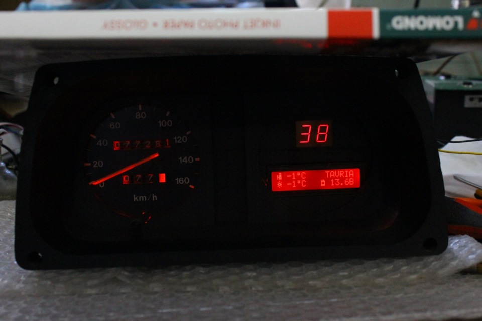

И вот, сегодня довел до ума и уже установил. Результаты всего что было на фото.
Спасибо за внимание.
Можно пинать ;-)
Исходники все тут
От идеи до воплощения – один шаг!

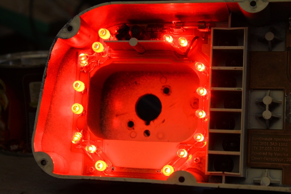

класс, жаль спидометр плохо подсвечен.
Увы, китовый обьектив с дыркой 3,5 не может передать освещенность целиком. Вечером глаза не ест. Днем и так видно. Пересветиков и лучиков на панели нет)))) Спасибо!

Классная работа! Но спидометр теперь как гадкий утенок смотрится )
Спасибо! А мне нравитцо, а еще он умеет шуршать! Такого даже в бентли нет!)))))
О как! )) Но циферблат бы ему получше какой-нить изготовить…
На фото плохо видно. Стрелка хорошо освещена и нет пересветов. Хотя, возможно в будущем что-то изменю. Не уверен))
