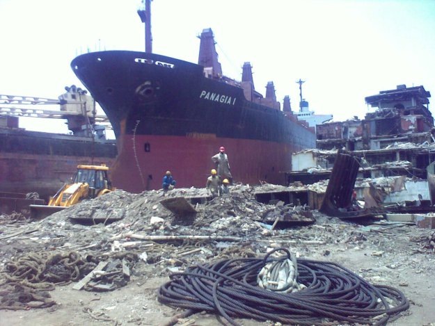

Аланг – «Берег мертвецов», такое звучное прозвище получило побережье местечка Аланг, что в 50-ти км от Бхавнагара, Индия. Аланг стал крупнейшей в мире площадкой по разделу списанных на слом судов. Официальная статистика достаточно скупа, да и вообще индийская статистика не страдает избытком тщательности и точности, а в случае с Алангом ситуация осложнена еще и тем, что совсем недавно местечко было обьектом пристального внимания организаций, занимающихся правами человека. Тем не менее, даже то, что можно собрать, производит сильное впечатление.
Побережье Аланга разбито на 400 разделочных площадок, называемых местными «платформами». На них одновременно работает от 20000 до 40000 рабочих, вручную разбирающих суда. В среднем на судно приходится порядка 300 рабочих, за два месяца судно разбирается на металлолом полностью. В год разделывается порядка 1500 судов, практически всех мыслимых классов и типов – от военных кораблей до супертанкеров, от контейнеровозов до научно-исследовательских судов.

Слово «платформа» в применении к побережью Аланга – явное преувеличение. Это не больше, чем просто кусочек пляжа.

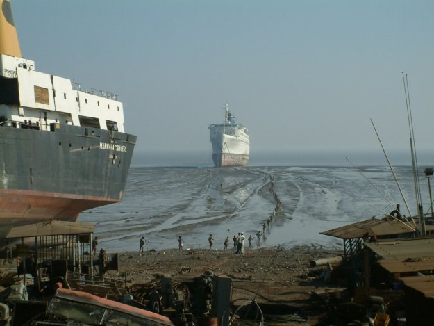

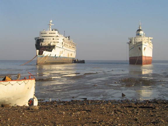

Побережье Аланга идеально подходит для такой работы и такого способа – дело в том, что по настоящему высокий прилив случается лишь дважды в месяц, именно в это время суда на берег и выбрасывают, зачастую СВОИМ ХОДОМ. Затем вода спадает, и суда оказываются полностью на берегу
Собственно разделка поражает тщательностью – сначала снимается абсолютно все, что можно снять и отделить как нечто отдельное и годное к дальнейшему употреблению – двери и замки, части двигателей, кровати, матрасы, камбузные комбайны и спасательные жилеты… Затем разделывают, кусок за куском, весь корпус.

Технологический процесс утилизации следующий: Суда своим ходом выбрасываются на отведенный участок побережья носом к берегу в короткие часы полной воды. В течении 7-10 дней после схода воды идет демонтаж оборудования: вырезка цветных металлов из трубопроводов, демонтаж медных кабелей силовых цепей.

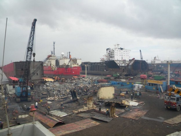

После этого начинается собственно разделка. К борту судна подтягивают на салазках строительные леса, с которых газорезчики вертикальными резами разделяют корпус на секции — так, чтобы в середине каждой был отсек, ограниченный поперечными переборками, сохраняющий плавучесть. Днище разрезают изнутри.
При очередном приливе лебедками медленно подтягивают секции к берегу и отодвигают их друг от друга, расширяя фронт работ. Каждую секцию разрезают и разваливают на крупные блоки отдельно, начиная сверху от двойного дна. Блоки вытягивают на берег для окончательной разрезки на крупногабаритный лом. При всех операциях используется минимум оборудования.

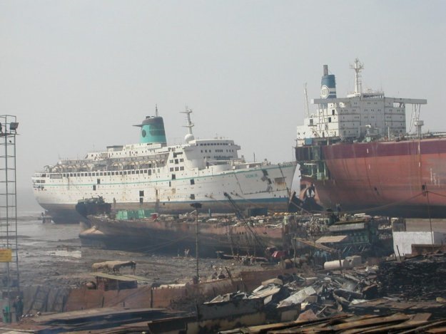

Суда, направляющиеся на разделочные площадки Аланга, бывают самых разных размеров и типов, от небольших рыболовных суденышек до гигантских балкеров, контейнеровозов и так далее, высотой с 15-ти этажный дом и длиной несколько сот метров.
Многие из этих судов очень опасны как для жизни рабочих, которые начинают их разделывать, так и для окружающей среды.
Чего там только нет. От остатков топлива или недегазированных, незачищенных танков, до асбеста и других вредных материалов, совсем недавно использовавшихся для теплоизоляции или отделки судов.
