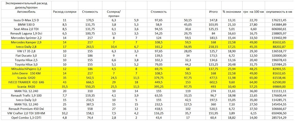

На прошлой неделе проходили обучение в Киеве по монтажу ГБО нового поколения на Дизель…
По сравнению с первыми образцами-чуда не произошло!
Просто в предыдущую установку добавили обратной связи.
То есть уже в комплекте идет датчик температуры выхлопных газов и датчик детонации.
Лямда зонд подключается только при настройке…
В общем система стала более дуракоустойчевее, ))) то есть только растет температура-снижает количество газа, как только есть детонация-снижает количество газа…
То есть запороть мотор стало почти невозможно!
Почему почти?
Со слов поляка, опосля бутылочки водовки, они ГБО на дизель ставят только если "Пан сам за керовница")))
Ежели наемный шофер-жди неприятностей! Ибо бизнес водителей продавать солярку на сторону неистребим!
То есть самая главная мысль-процент замещения дизтоплива пропаном небольшой! И экономия не так видна, как на бензиновых автомобилях.
Как видно, экономический эффект небольшой…
Реально поразило другое!
Увеличение мощности двигателя на 25-30%
И это очень хорошо ощущается при настройке!
На одну и ту же затяжную горку на диз топливе с трудом на 4 передаче, разворот, включаем газ и летим на 5 с набором скорости!
То есть Гбо на дизель можно использовать как реальный тюнинг!
У ГБО на дизель есть одна интересная особенность, чем больше нагрузка на двигатель, тем больше можно дать газа и соответсвенно меньше диз топлива.
Поэтому в Европе во всю начали устанавливать ГБО на трактора, фуры, и другую тяжелую технику!
Там и расход больше и экономика другая!
А у нас есть предложение к владельцам дизельных автомобилей!
Первые 3 автомобиля мы устанавливаем по себестоимости (приблизительно 31-33 тыс грн) для наблюдения.
Желательны автомобили в хорошем состоянии с большими предполагаемыми пробегами.
Экономика в таблице…

Об экономии при установке ГБО можно говорить только при условии эксплуатации автомобиля 365 дней в году и на большие пробеги, причем это касается всех авто и бензинок и дизелей. И тому и расчетов и примеров богатое множество. Это только на первый взгляд газ дешевле. А на круг выходит, что не так все просто. Тут дело другое, скорее так- кому то нравится, а кому -нет.
меня, в данном случае, интересует не экономия))) а прибавка в мощности 25-30%
Пардоньте, а куда имеющуюся мощь девать? Вы и так с мотора снимаете всего около 70%, вы что летать собрались? Так это в авиацию. У нас и дорог то таких нет. А платить за мнимый прирост такие денежки… Проще в техпаспорте ошибиться и написать что у авто 300 л.с вместо 150( хотя платить налог придется), ну тогда промсто думать о приросте, ведь применить то их все одно не придется! Я как то так думаю.

вот мои расчеты:
Исходные данные: авто усредненный расход 10л на 100 км.
— Стоимость ГБО ( только что из интернета) 35000 р ( разброс большой взял то что поставил бы себе)
— Расход газа усредненный 12-13л на 100 км, для расчета берем 12,5
стоимость 95 бензина 35р.
стоимость газа 18,90р
Суть расчета — через сколько км пробега( именно км пробега) окупается установка.
Расчет:
1. Стоимость установки ГБО 35000 р.
За эти деньги на бензине можно проехать условно 10000 км
2. Для того что бы на газу проехать эти 10000 км нужно потратить 1250 л. газа и заплатить за это 23625р.
Итак : на 10000 км с "0" на бензине мы тратим 35000р:
на газу мы тратим 58625р.
разница 23625 р.
На эти деньги авто на бензине проезжает еще 6750 км
для того чтобы эти 6750 км проехать на газу нужно потрать еще 843 л. газа и заплатить за это 15947,9
Таким образом ( применительно к моему пробегу) для того что бы проехать 16750 ( что соответствует 45,9 км в сутки) за бензин мы заплатим 58625р. за ГБО и газ 74572р.
Так, что о окупаемости проекта за 5-6 месяцев речи быть не может. Вот по этому, я и не стал ставить ГБО.
