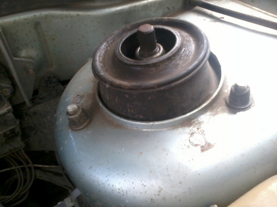

Наконец то пришло железо из стингера, сегодня ставил растяжку стоек.
На левой стойке пришлось срубить 2 шпильки,
промыл бензином и закрасил грунтовкой.
Снял кастрюлю, одел лопухи растяжки на шпильки и притянул. Немножко подтянул растяжку и закрепил.
Одел кастрюлю и она легла на растяжку, на контргайку.
Подрихтовал немного кастрюлю молоточком, чтоб оделась, вроде все нормально, не цепляет, погазовал — тоже вроде нормально.
Но при нагрузке, когда едешь в натяг, начинает гудеть. И защелка не закрылась, может она гудит?
Вопрос что делать… По идее должно вставать все как надо. Завтра буду разбираться, попробую снять крышку кастрюли, и закрепить защелки.
Эффекта от установленной растяжки особо не ощутил.
Субъективно, чуть жестче стала морда, в повороты входит так же. Вероятно эффект будет если кузов совсем ушантанный.
P.S. Фотка на стадии примерки

была такая же проблема, кастрюля ложилась на растяжку, такая же стоит, но у меня двиг с перекосом стоял, дело было не в опоре, а в кривом телевизоре, нижняя часть которого была под углом приварена, тобы с телеком не морочится, опору переварили, все встало как надо) есть очень простой, но колхозный способ поднять двиг переворачиваешь переднюю опору вверх ногами, но она уже только на два болта к блоку встанет, так что лучше не надо)

1. Я растяжку УСТАНОВИЛ, а не приварил куда попало. ПО ДРУГОМУ ОНА НЕ ВСТАЛА, ЕСЛИ ЕЕ ПЕРЕВЕРНУТЬ ОНА НЕ СЯДЕТ НА ШПИЛЬКИ, А БУДЕТ БОЛТАТЬСЯ НА ВАКУУМНИКЕ.
2. Я НЕ СТЯНУЛ МУФТУ СО ВСЕЙ ДУРИ, ПОКА РЕЗЬБА НЕ КОНЧИТСЯ, а всего лишь ПОДТЯНУЛ ЧТОБ НЕ БОЛТАЛАСЬ, РАЗВАЛ НЕ ПОСТРАДАЛ.
3. Растяжка нужна что бы исключить движения стоек, по этому БЕЗ РАЗНИЦЫ натянуть ее или распереть, если это миллиметры, и этой растяжкой не пытаешься настроить развал. Ее функция связать стойки. ТАК ЧТО НА РАЗВАЛЕ ЭТО ВРЯД ЛИ ОТРАЗИТСЯ.
4. Возможно стингеровцы чего то напутали с названием, но она встает правильно, ЗАДЕВАЕТ КАСТРЮЛЮ потому, что изогнута с косяками или у меня просел движок слишком низко.
5. Если поставить такую растяжку images.prom.ua/11792834_w…82110rkarb_na_mashine.jpg то труба нужна минимум на 30мм толстостенная, иначе работать она будет как пружина и жесткости не добавит.
Вечером сниму кастрюлю и сфотаю подробно, что и как стоит, что бы прекратить споры.
Вот эти самые миллиметры при стягивании/растягивании/подтягивании ведут к смещению стакана, а стало быть и опоры стойки = нарушение развала.
1мм смещения опоры = пара градусов развала хз в какую сторону.
п.с. речь шла об этом: "Когда подтягивал, то видно было что немного разгибаются загибы растяжки и кузов потрескивает, потому немного натянул."
нужно ее не затягивать а наоборот распереть чуток
Растяжку зря стягивал, он должна свободно одеваться и сниматься со шпилек.
А так мало того что развал профукал, так ещё и в брызговиках напряжение создал.
А саму растяжку попробуй развернуть на 180 градусов, тогда она должна обогнуть кастрюлю.

Старик, ты её вверх ногами одел) Те "приливы" вниз должны смотреть, упираться в стаканы!)
Не, правильно вроде. Если вниз то вакуум цеплять будет.
Я тоже считаю, что она вверх ногами стоит. В этих отворотах вверх должен быть смысл. Не зря же они там приварены. Кстати, ниже в комментах есть мнение, что растяжка на инжекторную. Может, поэтому она не становится нормально?

вообщето растяжку не стягивают, а наоборот распирают.Эффект есть на всех машинах, на не ушатаной 9ке тоже чувствуеться и сильно.Рамки лобовух у 9к поэтому трескуються и гниют, с растягой такого не случится.у 41 москвича такой болезни нет, хотя гниёт быстрее 9ки.объясняеться просто.Посмотри моторный отсек москвича и свой, у москвича стаканы и моторный щит сварины воедино, а у 9ки и тем более 10ки они живут отдельной жизнью.поэтому растяжки чувствуются на всем пп жигулей, а на москвиче растяга не ощущается.Говорю как владелец 41го, 2х 9к и 11й.А кастрюля у меня тоже цепляла, я войлок на растяжку наматывал, это из-за подушек двига скорее всего
на карбураторную есть другая растяжка ничего не цепляющая!
А гудит, мне кажется, это колеса от того что ты перетянул растяжку! Сними её пока дров не наломал! Отдай понимающему человеку пусть сделают или купи другого вида!

Растяжка подходит, но то что ее делали в гараже — очевидно, потому и цепляет.
Таково качество стингеровской продукции. Вопрос как ее вкорячить, что бы подошло все.

ссылку читал? Выгнута она чуток неправильно. От инжектора она прямая.

эта не для инжектора, поставь ее на инжектор, точнее попробуй, она у тебя в ресивер упрется. Растяжки так то разной формы бывают
не забывай что двигатель на кочках прыгает! у тебя там просвет 1 см=) писда кастрюле или карбу будет! а то что пишут сверху, вообще ссусь!типо авария и писда всему! это не так! на опорах шпильки гавняные их н**** срежет или обломает и все! так же из за защиты двигателя при аварии мотор в салон залезает, а не под машину, и вообще РЕБЯТ(при аварии больно будет не надо ездить!=)

Чтобы сильно не париться с кастрюлей — замотай свободную защелку чем-то. Если она гудит — сразу тихо станет. Хотя, я думаю, что кастрюлей все-таки достает до растяжки. Попробуй и между ними что-то проложить временно. Так постепенно найдешь источник шума
Спасибо за совет, завтра изолентой замотаю, потом чегонить подложу пористое.
Легче было кастрюлю пильнуть.
