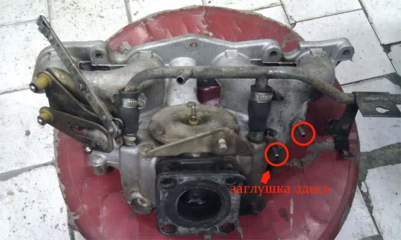

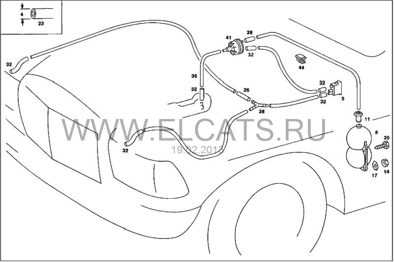

Товарищи мерсоводы, помогите разобраться с одной проблемой. Пытался востановить вакуумный корректор фар и получилось. Купил ресивер который за крылом, трубочек, все подсоединил как на экзисте показано — заработало. Перестал работать эконометр, вернее вакуум на него приходит, но ему так тяжело отклоняться, как будто совсем не разряжается.
подскажите кто знает как правильно все это сделать
Еще на коллекторе есть второй штуцер, на котором стоит заглушка, он нужен только для авто с акпп? или то что мне надо?

а есть у кого нибудь схема подключение в элкатсе?
ЗАГЛУШКУ УДАЛИ ПРОВЕРЬ НАЛИЧИЕ ОТВЕРСТИЯ В КОЛЕКТОР И СМЕЛО ПОДСОЕДИНЯЙ

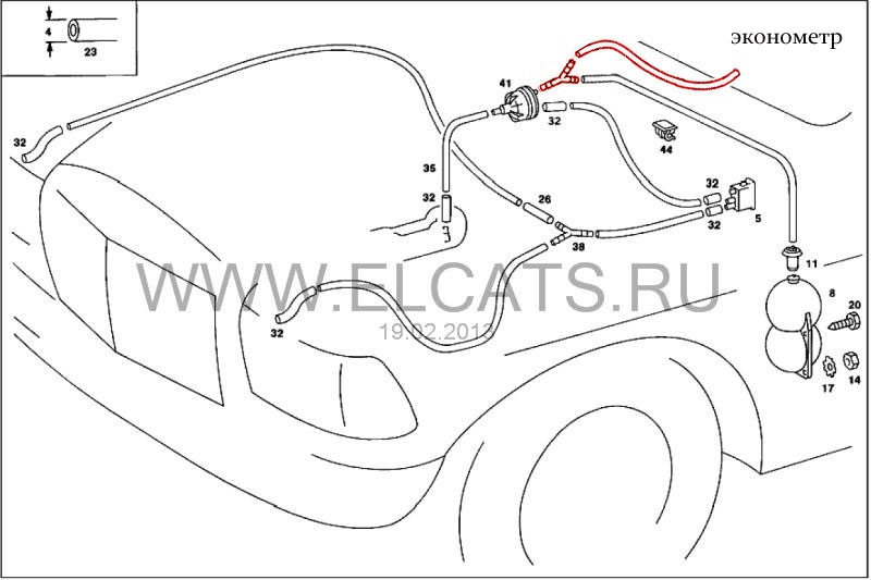

Еще на коллекторе есть второй штуцер, на котором стоит заглушка, ОН ТО ТЕБЕ И НУЖЕН ПРОТЯНИ ОТДЕЛЬНУЮ ТРУБКУ С КОЛЕКТОРА НА ЭКОНОМАЙЗЕР И БУДЕТ ТЕБЕ БОНУС
Тот что на третьем фото? Уверен? Ибо элкатс говорит что на моем авто там зглушка по штату
